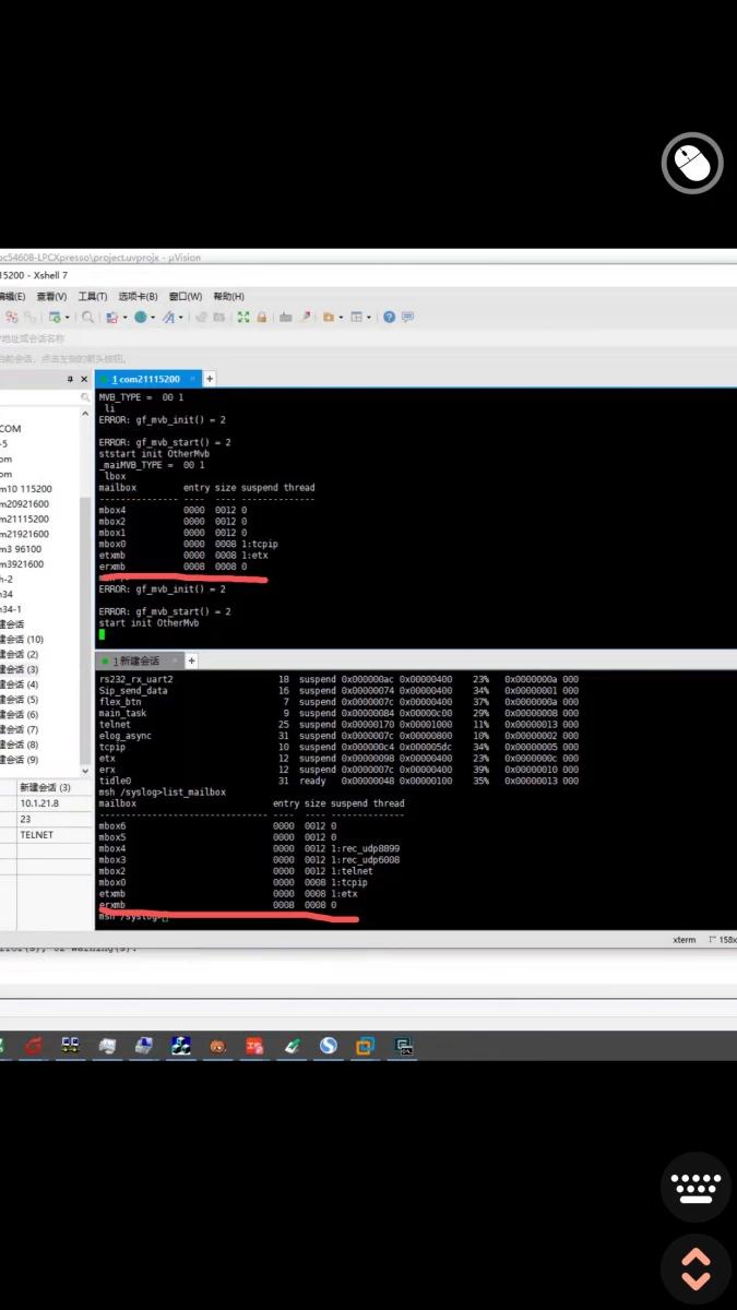

网络接收线程erxmb异常的原因?怎么解决?
两个不同的软件接收组播数据久了后均出现网络数据无法接收,网络发送是正常的。lpc54628芯片。邮箱有8个但erxmb线程已经无法运行了,这是什么原因导致

针对LPC54628芯片上运行的两个不同软件在长时间接收组播数据后出现的erxmb线程异常(无法接收数据,但发送正常),以及邮箱耗尽的问题,以下是可能的原因分析和解决方法:
核心问题分析
  1. 邮箱耗尽 (erxmb线程无法运行):
    • LPC54628的以太网控制器使用一组接收描述符(Rx descriptors)管理数据包接收。
    • 每个描述符指向一个内存缓冲区,形成一个“描述符环”。

  2. 为什么邮箱会耗尽?
    • erxmb线程未及时处理/回收描述符:
      • 阻塞或优先级问题: erxmb线程可能被更高优先级任务长时间阻塞,无法及时处理到达的数据包和回收描述符。
      • 处理速度慢: 数据包到达速率超过erxmb线程的处理能力。
      • 死锁或临界区问题: 在访问描述符环或共享资源时发生死锁,或长时间持有锁导致线程阻塞。
      • 线程本身崩溃或挂起: 例如内存访问错误、堆栈溢出导致线程无法运行。

诊断步骤总结
  1. 优先监控描述符使用计数: 这是最直接的指标。如果计数持续增长至最大值,核心问题是描述符未被回收
  2. 检查erxmb线程状态: 使用RTOS调试工具,看线程是阻塞在哪个信号量/队列/互斥锁上,还是处于就绪态但未调度。
  3. 检查中断计数与触发: 确认接收中断是否还在触发。如果没有中断,问题在中断路径(使能、标志清除、中断控制器)。
  4. 检查描述符状态和内容: 在问题出现时,通过调试器或内存dump检查描述符环中每个描述符的OWNERSHIP标志和其他关键字段,是否有明显损坏或不一致。
  5. 检查内存池状态: 确认接收缓冲区的内存池是否有足够空闲块。
