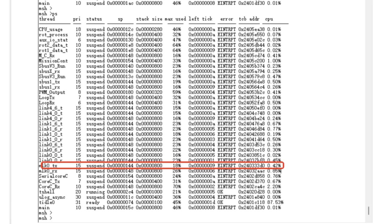

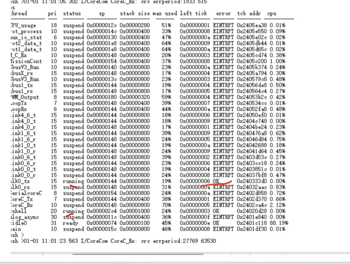

最近在公司内部的一个使用了 STM32h743 的模块在长时间运行好几个小时过后,出现了奇怪的现象。原本正常定时外发协议数据的一个串口,突然不发送数据了。 结合调试打印,感觉似乎是发送线程在进入 rt_device_write的逻辑后, 就没有再次退出了。但 shell等其他正常的, shell 输入 ps 后的结果也挺奇怪的,居然有2个线程同时进入了 RUNING 的状态 (shell 和这个串口的发送线程),这显然不正常。请问大家觉得可能是什么原因? 谢谢!
异常情况下的 ps 结果:
与重新上电恢复后的正常情况对比:

  2. 线程调度异常(两个 RUNNING 线程)
    • 线程控制块 (TCB) 内存被破坏,导致调度器状态异常。
    • 常见根源
      • 堆栈溢出:发送线程或中断处理栈溢出,覆盖了相邻线程的 TCB。
      • 内存越界:业务代码写内存时踩踏了 TCB 或 DMA 缓冲区。
      • 竞态条件:多个线程访问共享资源(如串口设备)时未正确加锁。
