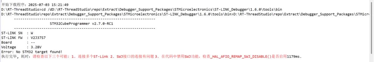

stlink下载程序检测不到stm32怎么解决?
Error: No STM32 target found!报了一个最常见的错,但是我无从下手,硬件全部换过一遍,问题出现在下载线没有连接飞控的时候我误点击了下载,就报了这个错,后续就下不进去了,甚至我换了一台没下载过rtt的电脑也会报错,找不到是什么问题,我对rtos不太熟悉,我一直再找像32那样配置stlink的界面,无果,希望大佬看到后能分享下经验!!

针对ST-LINK下载程序检测不到STM32的问题(报错:No STM32 target found!),结合您的描述(硬件更换后仍无效,误操作后出现),以下是系统性解决方案:
核心排查步骤
  1. 物理连接检查
    • 接线确认
      • ST-LINK的SWDIOSWCLKGND必须与飞控板对应引脚相连。
      • 目标板需独立供电(优先使用外部电源),避免依赖ST-LINK供电(电压不足会导致检测失败)。
      • 检查是否有虚焊、断线或短路(重点检查SWD线路阻抗)。
    • 接口模式:确保ST-LINK工作在SWD模式(非JTAG模式),部分飞控需调整跳线帽。
  2. 目标板状态复位
    • 硬件复位
      • 按住飞控板复位按钮,点击IDE中的下载按钮,待开始下载时释放复位键。
      • 若复位按钮无效,短接芯片NRST引脚到地强制复位。
    • 解除读保护(关键步骤):
      • 使用 STM32 ST-LINK UtilitySTM32CubeProgrammer
        1. 连接ST-LINK到飞控板。
        2. 打开软件 → TargetConnect
        3. 若提示读保护,进入Option Bytes → 关闭Read Protection → 应用并全片擦除。
  3. 供电问题诊断
    • 测量飞控板3.3VVREF引脚电压(正常范围:2.8V~3.6V)。
    • 若电压异常:
      • 断开所有外设(如电机、传感器)。
      • 检查电源芯片是否损坏(更换LDO稳压器)。
  4. ST-LINK工具修复
    • 固件升级
    • 驱动重置
      • 设备管理器 → 卸载ST-LINK驱动 → 重新插拔ST-LINK自动安装驱动。
  5. 软件配置调整
    • IDE设置
      • Keil MDKOptions for TargetDebugST-LINK DebuggerSettings → 切换SWD模式,降低Clock Speed(如100kHz)。
      • STM32CubeIDERunDebug ConfigurationsST-LINK S/N → 勾选Connect under reset
    • OpenOCD命令(通用方法):
      openocd -f interface/stlink.cfg -f target/stm32f4x.cfg
      通过命令行观察连接日志(可定位硬件错误)。
特定场景处理
  • 飞控板SWD引脚被占用
    • 部分飞控固件会将SWD引脚复用为GPIO。解决方案:
      1. 尝试复位瞬间下载(见步骤2)。
      2. 使用串口ISP下载新固件(通过BOOT0引脚进入Bootloader模式)。
  • 芯片锁死/损坏
    • 若多次尝试仍无效,更换飞控板主芯片(STM32)。
操作禁忌与预防
  • 禁止热插拔:下载时确保ST-LINK与飞控板断电连接。
  • 避免电压冲突:目标板供电时,切勿连接ST-LINK的3.3V线(只连GNDSWDIOSWCLK)。
  • 静电防护:操作时佩戴防静电手环,避免芯片击穿。
RT-Thread开发环境补充
  • RTT Studio配置
    1. 项目右键 → PropertiesC/C++ BuildSettingsTools
    2. 选择ST-LINK → 勾选Reset and Run → 降低Clock Speed
  • ENV工具复位
    # 进入工程目录
    cd ~/project
    # 使用J-Link强制解锁(替换为ST-LINK类似命令)
    jlink -device STM32F407VG -if SWD -speed 100 -CommanderScript unlock.jlink
    unlock.jlink脚本内容:reraseq
通过以上步骤,90%的“No STM32 target found”问题可解决。若仍无效,重点检查芯片VDD/VSS是否短路或更换ST-LINK硬件。
