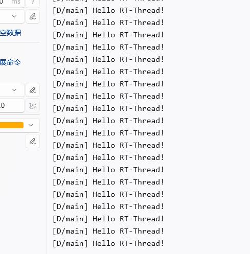

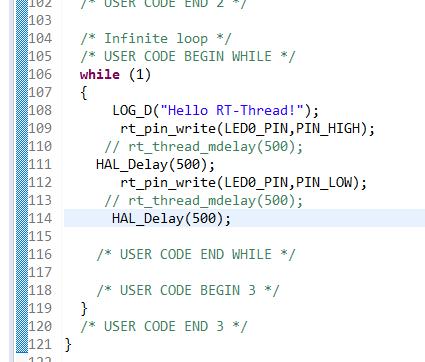

在rtthread的main函数里用HAL_Delay函数无效,我设置延时500ms打印一次,但是实际上,一秒打印了几百次,很显然是HAL_Delay出现了问题。用RT_thread_mdelay函数就没有这个问题。

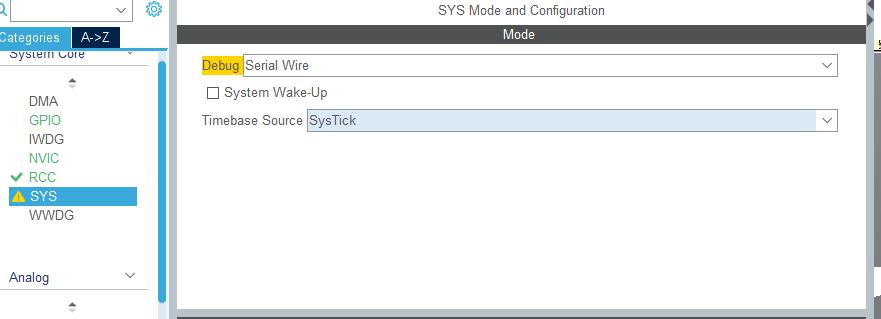

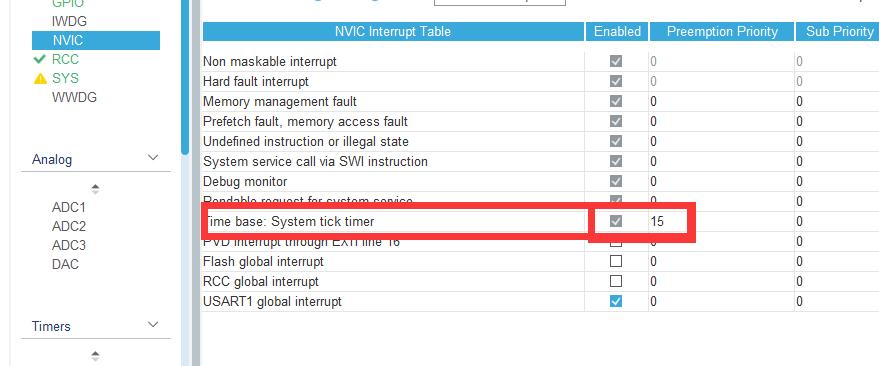

CUBMX选的timbase source时钟源选的是Systick,优先级是15
main函数里代码如下
运行结果如下(一秒打印了几百个Hello RT-Thread!)

  • hal_delay是弱定义函数,查看一下是否在其他地方被意外重定义了

在 RT-Thread 的 main() 函数中使用 HAL_Delay() 失效的根本原因是:RT-Thread 在启动调度器后接管了 Systick 中断,导致 HAL 库的时钟计数器停止更新。而 rt_thread_mdelay() 使用 RT-Thread 自己的时钟系统,因此能正常工作。
解决方法
✅ 方案一:重写 HAL_GetTick()(推荐)
这是最直接的解决方案,让 HAL 库直接使用 RT-Thread 的时钟源:
// 在 main.c 或其他文件中添加以下代码
uint32_t HAL_GetTick(void) {
    // 将 RT-Thread 的 tick 转换为毫秒
    return (rt_tick_get() * 1000) / RT_TICK_PER_SECOND;
原理
  • rt_tick_get() 获取 RT-Thread 的系统时钟节拍数。
  • RT_TICK_PER_SECOND 是每秒的节拍数(默认为 1000)。
  • 通过公式将节拍转换成毫秒时间,使 HAL_Delay() 依赖正确的时钟。

  1. 优先级冲突
    • 确保 Systick 中断优先级(默认优先级最低)不被其他高优先级中断阻塞。
    • 检查 RT_TICK_PER_SECOND(在 rtconfig.h 中)是否合理(通常为 1000)。
