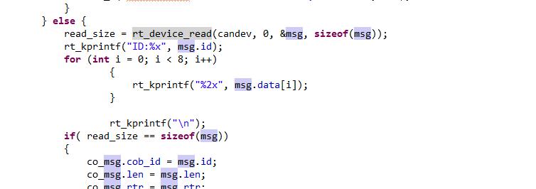

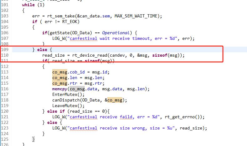

你的问题描述非常清晰,结合你提供的现象(单独 CAN Demo 正常,但 CANfestival 移植后 rt_device_read 返回 0 且数据为 0,以及未发数据时进入中断),这指向了 CANfestival 协议栈内部的接收处理机制与你的底层 CAN 驱动/RT-Thread 的设备模型之间存在整合问题。核心原因是 CANfestival 的接收路径未被正确激活或数据未被正确传递给它。
以下是可能的原因和排查步骤:

? 4. RT-Thread 设备模型的使用冲突
- 关键点: CANfestival 期望直接控制硬件中断和使用
canDispatch。RT-Thread 的设备模型 (rt_device_xxx) 提供了另一个抽象层。
- 问题根源:
- 你之前的 Demo 使用
rt_device_read,说明你的底层驱动是按照 RT-Thread 的设备模型实现的。
- 如果你在 CANfestival 的移植中,同时又在某个线程里使用
rt_device_read 尝试读取 CAN 数据,就会导致数据被 RT-Thread 的驱动缓冲层拿走,而 CANfestival 的 canDispatch 在 ISR 里读不到数据(rt_device_read 返回 0 就是因为底层驱动没有数据,数据被 RT-Thread 的缓冲机制管理)。
- CANfestival 需要直接访问硬件寄存器或底层的 DMA 缓冲区来读取数据,而不是通过 RT-Thread 的设备接口。
- 解决:
- 二选一: 必须统一数据接收路径。
- 方案 A (推荐): 绕过 RT-Thread 设备模型的读接口 (用于 CANfestival)。
- 在你的底层驱动实现中,如果这个驱动是专门给 CANfestival 用的,不要在应用中再使用
rt_device_find, rt_device_open, rt_device_read。

- 方案 B (复杂): 适配 RT-Thread 设备模型到 CANfestival。
- 非常复杂且不推荐。
- 需要实现一个适配层:在 RT-Thread 的接收回调中调用
canDispatch。
- 需要处理 RT-Thread 的缓冲机制与 CANfestival 实时性要求的潜在冲突。

- 排查 RT-Thread 干扰: 最关键的步骤 - 在你的 CANfestival 移植代码中,注释掉或移除 所有使用
rt_device_find, rt_device_open, rt_device_read, rt_device_write 等操作 CAN 设备的代码片段。确保 CAN 的发送是通过调用 CANfestival 的 CO_CANsend 函数实现的,接收完全依赖你在底层驱动 ISR 中直接调用 canDispatch。✅

rt_device_read 返回 0 & 数据全 0:
- 使用
rt_device_read 表明你在应用层尝试通过 RT-Thread 设备接口读取数据。
- 但同时,CANfestival 需要在中断里直接读寄存器调用
canDispatch。
- 这导致数据要么被 RT-Thread 的驱动缓冲拿走(应用层
rt_device_read 读到),要么被 CANfestival 在中断里拿走(但你的应用层 rt_device_read 读不到)。
- 更可能是,你在移植 CANfestival 后,底层驱动被修改为在 ISR 中直接为 CANfestival 服务了,没有填充 RT-Thread 的设备接收缓冲队列。因此应用层的
rt_device_read 总是读不到数据(返回 0),打印的数据自然也是无效的(可能是未初始化的内存或你定义的缓冲区的初始值)。
- 解决方案:停止在应用层使用
rt_device_read 来读取 CAN 数据给 CANfestival。 CANfestival 有自己的接收机制 (canDispatch -> _CO_CANrx_callback)。数据的接收应完全通过中断服务程序调用 canDispatch 来驱动。应用层通过 CANopen 对象字典、PDO 映射、SDO 访问等机制来获取数据。
