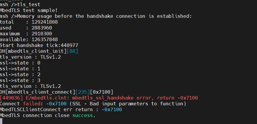

https下载文件失败,mbedtls_net_connect报错-0x7100怎么解决?
使用tls_test例程访问https服务器报错-0x7100,我然后我设置
  • mbedtls_ssl_conf_authmode(&session->conf, MBEDTLS_SSL_VERIFY_NONE);
不开启ssl证书验证还是报错-0x7100,不知道是不是我设置错误,还是强制需要设置证书,目前不清楚问题出在哪里

遇到 mbedtls_net_connect 报错 -0x7100(对应 MBEDTLS_ERR_NET_CONNECT_FAILED),表示 底层 TCP 连接失败,且此错误发生在 SSL/TLS 握手之前。即使禁用证书验证(MBEDTLS_SSL_VERIFY_NONE)也无法解决,因为问题与证书无关。
以下是逐步分析和解决方案:
错误原因分析
  1. 错误发生在哪个阶段?
    mbedtls_net_connect() 负责建立底层的 TCP 连接,该步骤在 SSL/TLS 握手之前。因此错误是 网络层问题
  2. 禁用证书为何无效?
    MBEDTLS_SSL_VERIFY_NONE 仅跳过 SSL/TLS 阶段的证书验证,但无法解决 TCP 连接失败的问题。

  • -0x7100 是 TCP 连接错误,聚焦网络层排查(IP/端口、防火墙、DNS)。
  • telnet/curl 验证服务器可用性。
  • 若使用代理,需在代码中显式配置。
  • 开启 mbedtls Debug 日志辅助诊断。
通过以上步骤,应能解决连接失败问题。若仍无法解决,请提供服务器地址和网络环境细节进一步分析。
