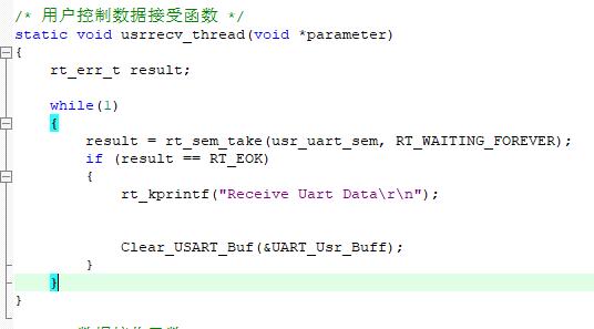

为什么无法接收到信号量?
开启该帖子的消息推送
信号量

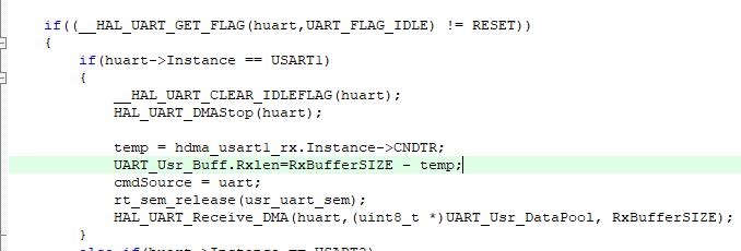

只有一个解析线程负责接收信号量,永久等待的。有别的几个线程收到数据之后会释放信号量,设备刚开始运行是没问题的,可是运行十几个小时之后就无法接收到信号量了,有没有大佬可以帮忙解决一下

你这个信号量是FIFO模式还是PRIO模式,如果是PRIO先改成FIFO试试
