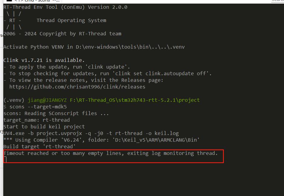

根据您的描述,在ENV工具中执行scons --target=mdk5时出现Timeout reached or too many empty lines, exiting log monitoring thread.并卡住,可能是以下原因导致的:
常见原因及解决方案
1. Keil MDK5环境未正确配置
- 问题:ENV需要检测MDK5的安装路径,如果未配置正确会导致超时。
- 解决:
- 检查系统环境变量是否包含
KEIL_UV_PATH(指向MDK5的安装目录,如C:Keil_v5)。
- 在ENV命令行中手动设置路径:
set KEIL_UV_PATH=C:Keil_v5 # 替换为你的实际路径
scons --target=mdk5
- 确认
C:Keil_v5UV4uv4.exe文件存在(路径根据安装位置调整)。
2. MDK5未安装或安装损坏
- 问题:未安装MDK5或关键文件缺失。
- 解决:
- 重新安装MDK5(建议使用默认路径
C:Keil_v5)。
- 安装后重启ENV工具。
3. 项目路径或文件权限问题
- 问题:路径包含中文/空格,或文件权限不足。
- 解决:
- 将项目移动到纯英文路径(如
D:rt-thread_project)。
- 以管理员身份运行ENV工具。
4. SCons脚本兼容性问题
- 问题:工程中存在不兼容的SCons配置。
- 解决:
- 清理旧配置:
scons -c
- 重新生成工程:
scons --target=mdk5
- 检查
rtconfig.py中的EXEC_PATH是否指向MDK的ARMCC编译器路径(如C:/Keil_v5/ARM/ARMCC/bin)。
5. ENV工具组件异常
- 解决:
- 更新ENV工具到最新版本。
- 重置ENV环境:删除项目目录下的
site_scons文件夹后重试。
6. 防火墙/杀毒软件干扰
- 解决:
- 临时关闭防火墙/杀毒软件。
- 将ENV工具和MDK5加入白名单。
详细排查步骤
验证MDK5路径:
echo %KEIL_UV_PATH% # 查看环境变量
若无输出,需手动设置(见第1点)。
精简构建测试:
scons --target=mdk5 -s # 静默模式减少输出干扰
查看错误日志:
- 观察卡住前的最后几条输出,可能提示具体错误(如文件缺失)。
临时解决方案
如果问题持续,尝试使用命令行直接生成工程:
scons --target=mdk5 --exec-path="C:/Keil_v5/ARM/ARMCC/bin" # 强制指定编译器路径
通过以上步骤,多数超时问题可解决。如果仍有异常,建议检查Keil的注册状态(试用版过期会影响生成),或在RT-Thread论坛提交具体错误日志(通过scons --verbose收集输出)。
