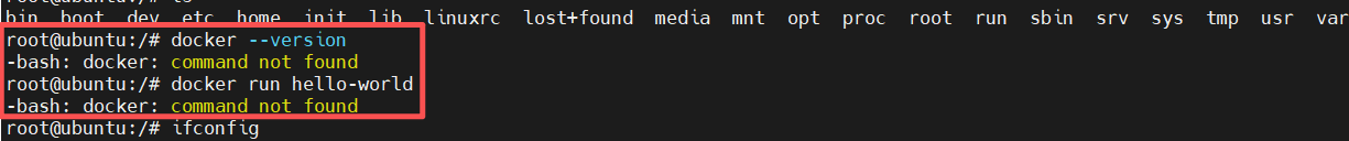

一、检查 Docker 安装状态
板子提示“command not found”或无版本信息,说明 Docker 未安装,如有需要请自行安装

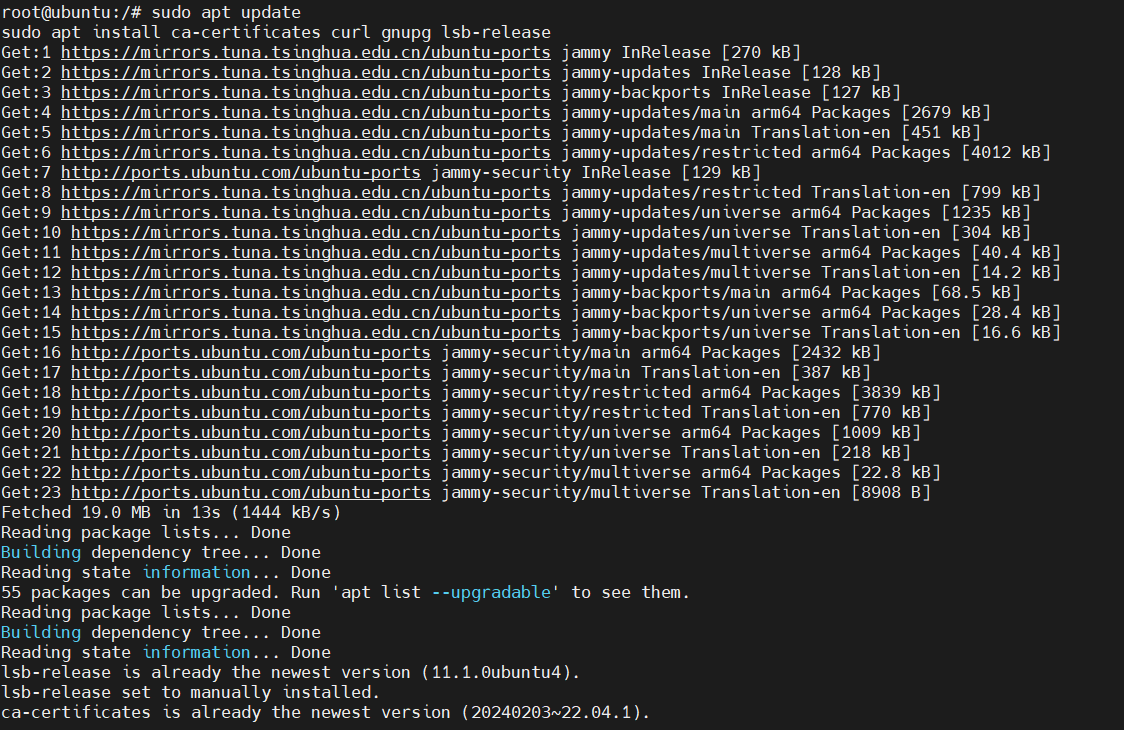

首先更新系统包索引并安装必要的依赖:
sudo apt update
sudo apt install ca-cer
ti
ficates curl gnupg lsb-release

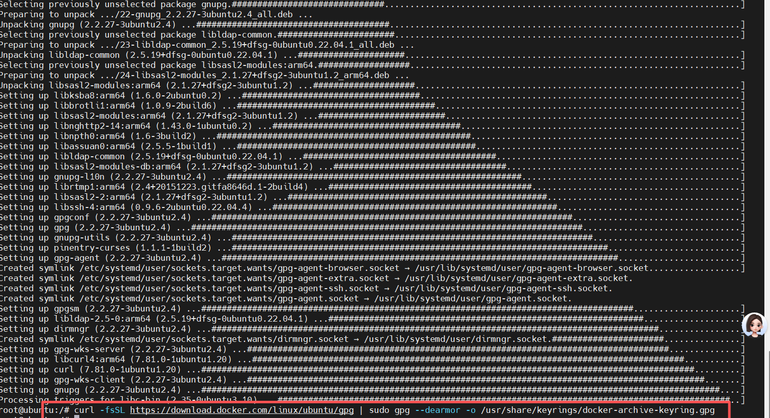

添加 Docker 官方 GPG 密钥:
curl -fsSL
https://download.docker.com/linux/ubuntu/gpg
| sudo gpg --dearmor -o /usr/share/keyrings/docker-archive-keyring.gpg

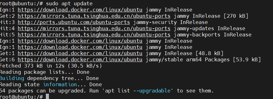

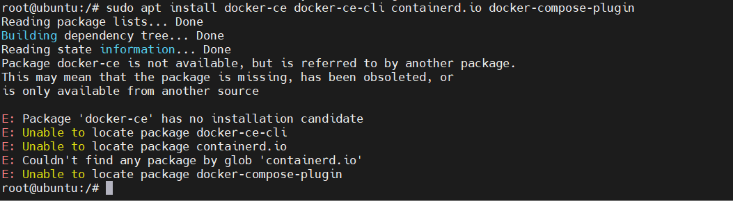

安装 Docker 引擎:

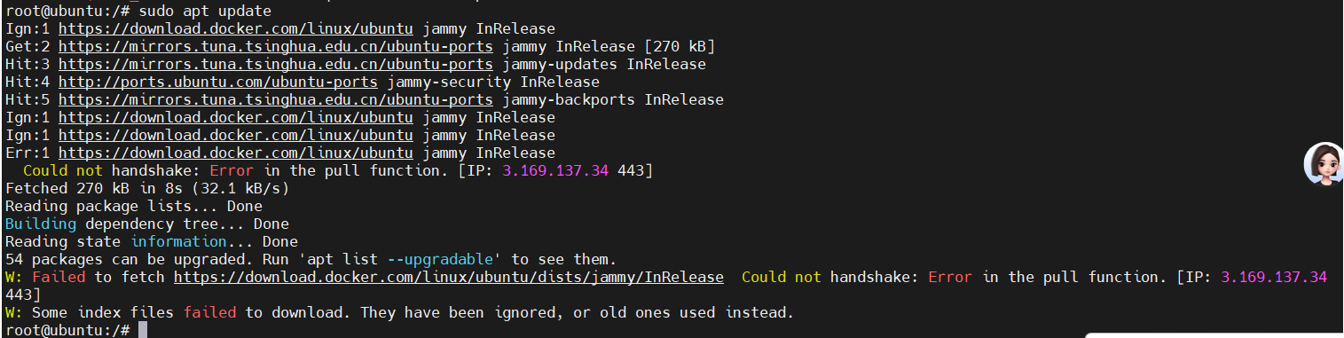

sudo apt update
更新失败,继续

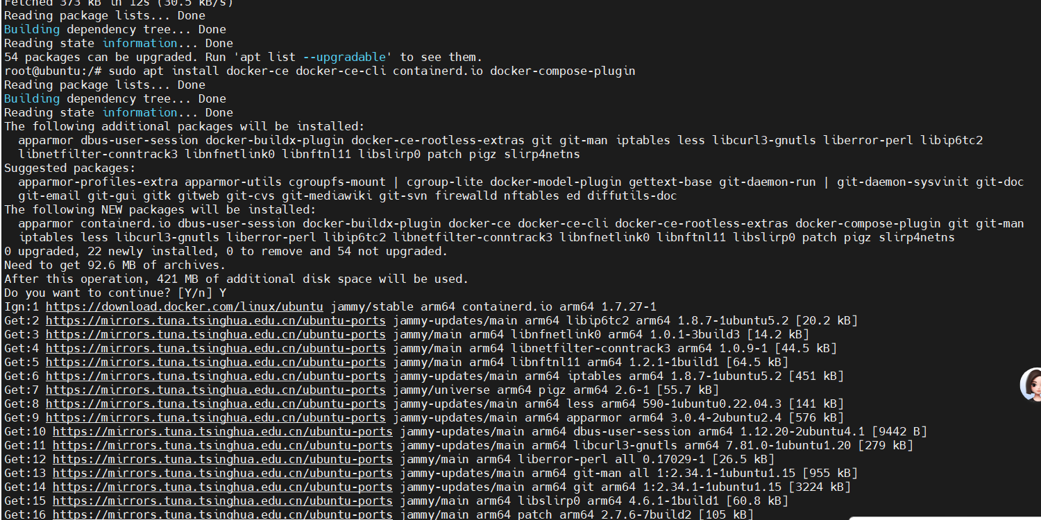

sudo apt install docker-ce docker-ce-cli containerd.io docker-compose-plugin

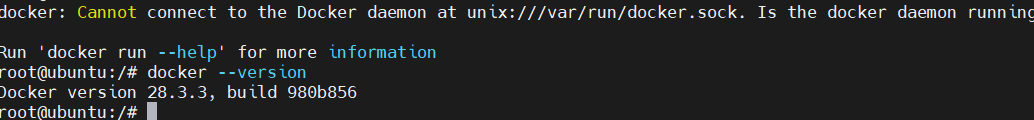

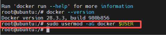

验证 Docker 是否安装成功:
sudo docker run hello-world
(可选)配置非 root 用户使用 Docker:
sudo usermod -aG docker $USER
