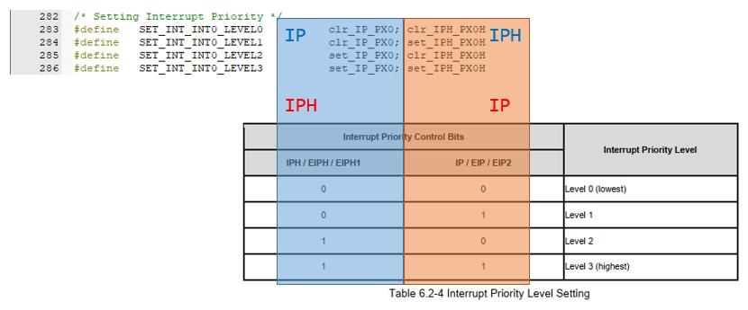

求助,关于MS51设置中断优先级问题求解
开启该帖子的消息推送
MS512
TRM
我确实发现在库代码和 TRM 之间设置中断优先级有一些差异,如下图所示。
Could you check what's wrong with me?
