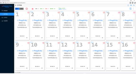

HunterATE
Hunter ATE是信而泰智能制造自动化测试平台。采用可视化配置,并搭配python脚本进行测试软件开发,具有丰富的仪器库的支持,可以快速完成新产品测试软件开发和生产环境部署。
HunterATE平台特点:
l 高度集成,测试完备
Ø 什么都能测:支持30+测试项的可视化配置,以及独立脚本测试项
Ø 怎么测都行:支持测试组的嵌套、组合及其控制逻辑
l 简单易用,快速交付
Ø 可视化测试配置,可视化编排测试组合
Ø 可视化数据解析比对,快速适配新机
Ø MES可视化配置,快速对接新MES
l 高效率,高可靠
Ø 支持测试项并行,极大提升多设备并行测试效率;
Ø 业界领先的UPHFTY能力
Ø 7*24小时全天候稳定运行
l 适应性强
Ø 采用BS架构,模块化设计。基于PC运行,可以任意搭建各种类型功能测试、流量测试、BOB测试等业务场景。
