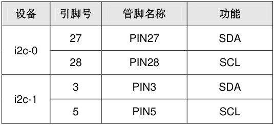

睿莓 1 40-Pin AHT10
3 (SDA) SDA
5 (SCL) SCL
9 (GND) GND
3.3V VIN
实物连接
环境配置
设备已支持两路 i2c 总线,终端执行 ls /dev/i2c* 查询 IIC 总线接口
/dev/i2c-0    /dev/i2c-1
若未显示,则执行 sudo raspi-config 进入图形配置界面使能 IIC 总线,依次选择 Interfacing Options - I2C - Enable 并退出保存;
执行 ls /dev/i2c* 重新验证。

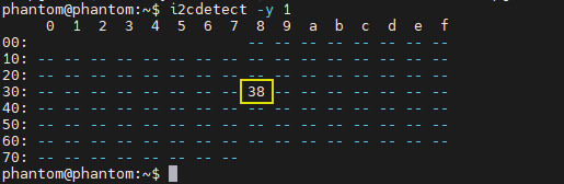

使用 i2cdetect 查看 i2c 总线上的设备
i2cdetect -y 0  #查看 i2c-0 总线上的设备
i2cdetect -y 1  #查看 i2c-1 总线上的设备
这里将 AHT10 接入 i2c-1 总线,因此执行 i2cdetect -y 1 显示 0x38

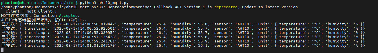

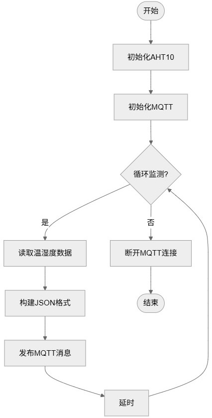

MQTT 上传
在实现 AHT10 温湿度数据采集打印的基础上,进一步结合 MQTT 协议,实现温湿度数据的云端上传。
流程图
代码
终端执行 touch aht10_mqtt.py 新建文件,并添加如下代码
import smbus2
import time
import json
import paho.mqtt.client as mqtt
from datetime import datetime
from aht10 import AHT10
# ===== MQTT配置 =====
MQTT_BROKER = "192.168.1.121"  # MQTT服务器地址
MQTT_PORT = 1883
MQTT_TOPIC = "rm/sensor/aht10"
MQTT_USER = "xxx"          # MQTT用户名
MQTT_PASS = "xxx"          # MQTT密码
def on_connect(client, userdata, flags, rc):
    print(f"MQTT连接结果: {mqtt.connack_string(rc)}")
# ===== 主程序 =====
def main():
    # 初始化MQTT客户端
    client = mqtt.Client()
    client.username_pw_set(MQTT_USER, MQTT_PASS)
    client.on_connect = on_connect
    try:
        # 连接MQTT
        client.connect(MQTT_BROKER, MQTT_PORT, 60)
        client.loop_start()
        # 初始化传感器
        sensor = AHT10()
        print("AHT10传感器监测已启动,按Ctrl+C终止...")
        while True:
            temp, humi = sensor.read_data()
            # 构建JSON数据(含时间戳)
            payload = {
                "timestamp": datetime.now().isoformat(),
                "temperature": temp,
                "humidity": humi,
                "sensor": "AHT10",
                "unit": {
                    "temperature": "°C",
                    "humidity": "%"
            # 发布数据
            client.publish(
                topic=MQTT_TOPIC,
                payload=json.dumps(payload),
                qos=1
            print(f"已发送: {payload}")
            time.sleep(2)  # 2秒间隔
    except KeyboardInterrupt:
        print("\n用户终止程序")
    except Exception as e:
        print(f"错误: {e}")
    finally:
        client.disconnect()
        client.loop_stop()
        print("MQTT连接已关闭")
if __name__ == "__main__":
    main()
保存代码,终端执行 python3 aht10_mqtt.py 运行程序。
效果
终端打印 MQTT 服务器连接、JSON 数据上传状态等

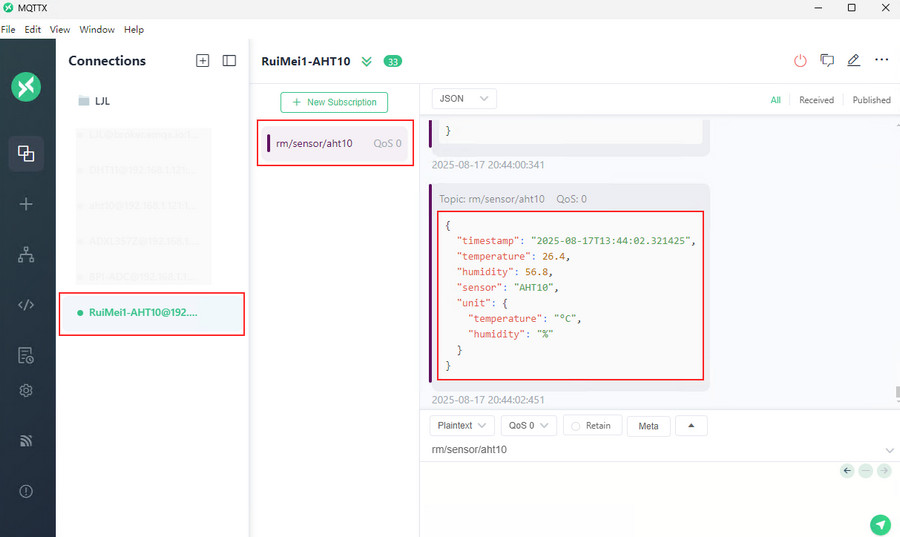

测试
使用 MQTTX 软件测试数据接收情况;
  • 新建连接
  • 配置 MQTT Broker 信息,如 ip 地址、MQTT 账户密码等 -
  • 添加订阅主题,实现数据监听;
数据每 2 秒更新一次。

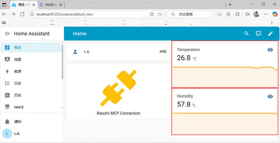

Home Assistant 测试
使用 Docker 部署 HA 平台,并添加 MQTT 集成和传感器,实现 ADC 温度计和电压表的物联网设计。
  • 进入 HA 界面,依次打开设置 - 设备与服务 - 添加集成 - MQTT;
  • 输入 MQTT 配置信息,包括 ip 地址、MQTT 账户密码等;
  • 打开 HA 目录下的 config/configuration.yaml 文件,添加如下代码
mqtt:
  sensor:
    - name: "Temperature"
      state_topic: "rm/sensor/aht10"
      suggested_display_precision: 1
      unit_of_measurement: "°C"
      value_template: "{{ value_json.temperature }}"
    - name: "Humidity"
      unit_of_measurement: "%"
      value_template: "{{ value_json.humidity }}"
  • 在 HA 概览界面添加温度和电压表传感器卡片即可。
动态效果见顶部视频。

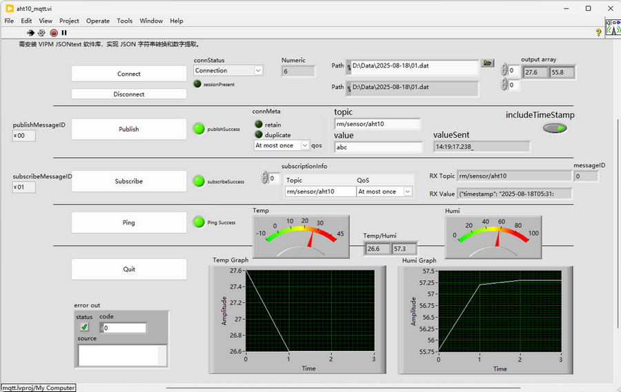

LabVIEW 上位机
为了实现 AHT10 温湿度数据的自动化采集,设计了 LabVIEW 上位机,通过 MQTT 协议,自动捕获信息并提取数据,获得演化曲线以及数据保存等。
前面板
前面板的设计主要包括发布和订阅两部分,订阅部分包括控制按钮、主题、保存路径等参数配置、数据指针显示、演化曲线等。

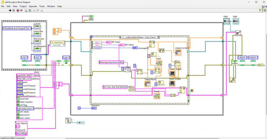

程序面板
使用方法
  1. 填写 MQTT 连接信息,包括 IP 地址、用户名、密码、订阅主题等;
  2. 运行程序,点击 Connect 连接到 EMQX MQTT Broker 服务器,当 subscribe Success 绿灯亮起,表明订阅初始化成功;
  3. 点击 Subscribe 按钮,此时 RX Value 接收到 json 消息,并成功获得温湿度数据;
  4. 采集完成后,点击 Quit 按钮结束进程。
需安装 VIPM JSONtext 软件库,实现 JSON 条目查找和数字提取。

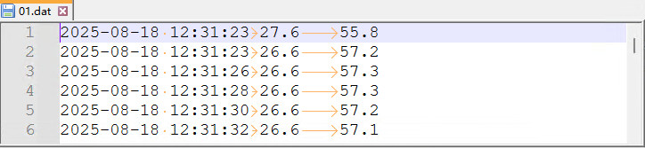

数据保存
数据采集完成后,结束程序并自动保存数据至指定文件夹,包括日期、时间、温度值、湿度值。
动态效果见底部视频。
