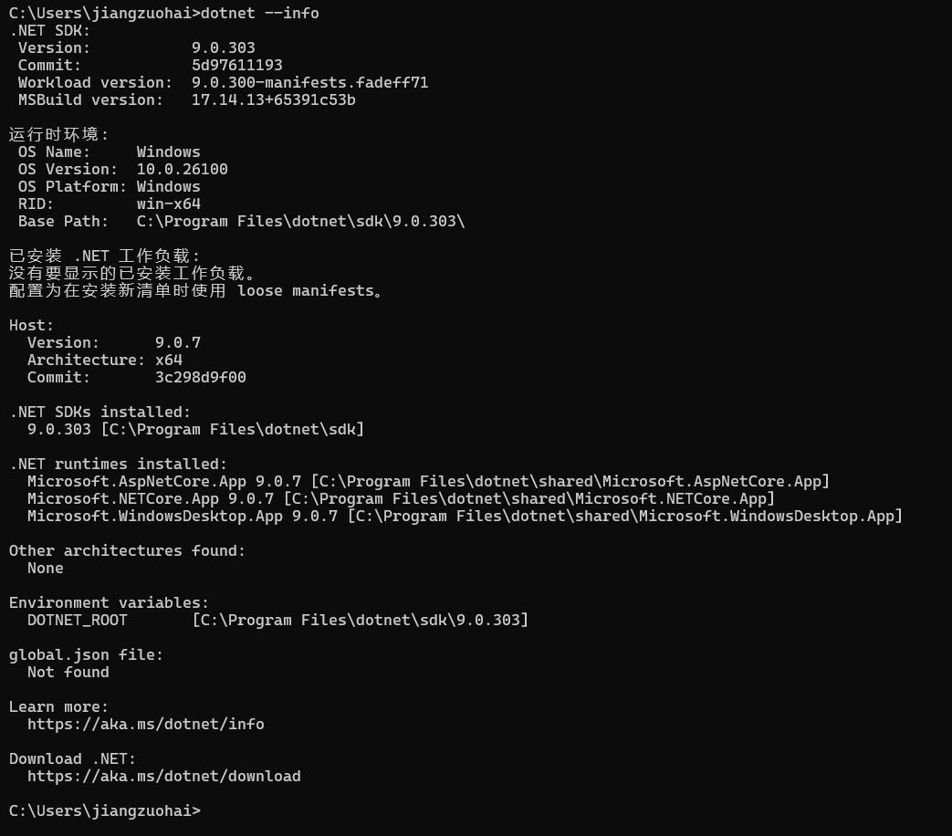

dotNet

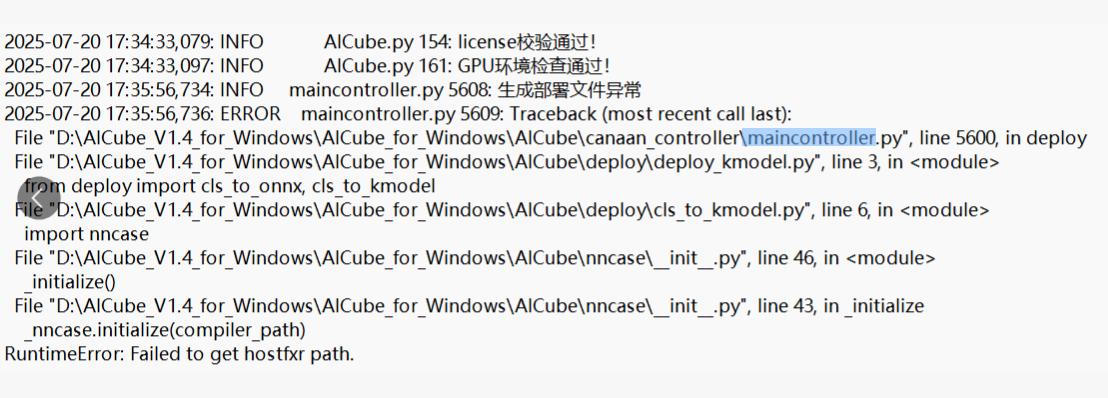

我按照网上的方法安装了dotnet,和AICube,并且我是安装在非中文路径,但是尝试了一天了,都不能成功的生成部署文件,我使用软件自带的样例,但是就是不能生成部署文件
期待结果和实际结果
环境路径
错误日志
