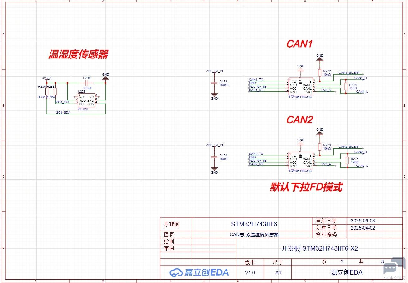

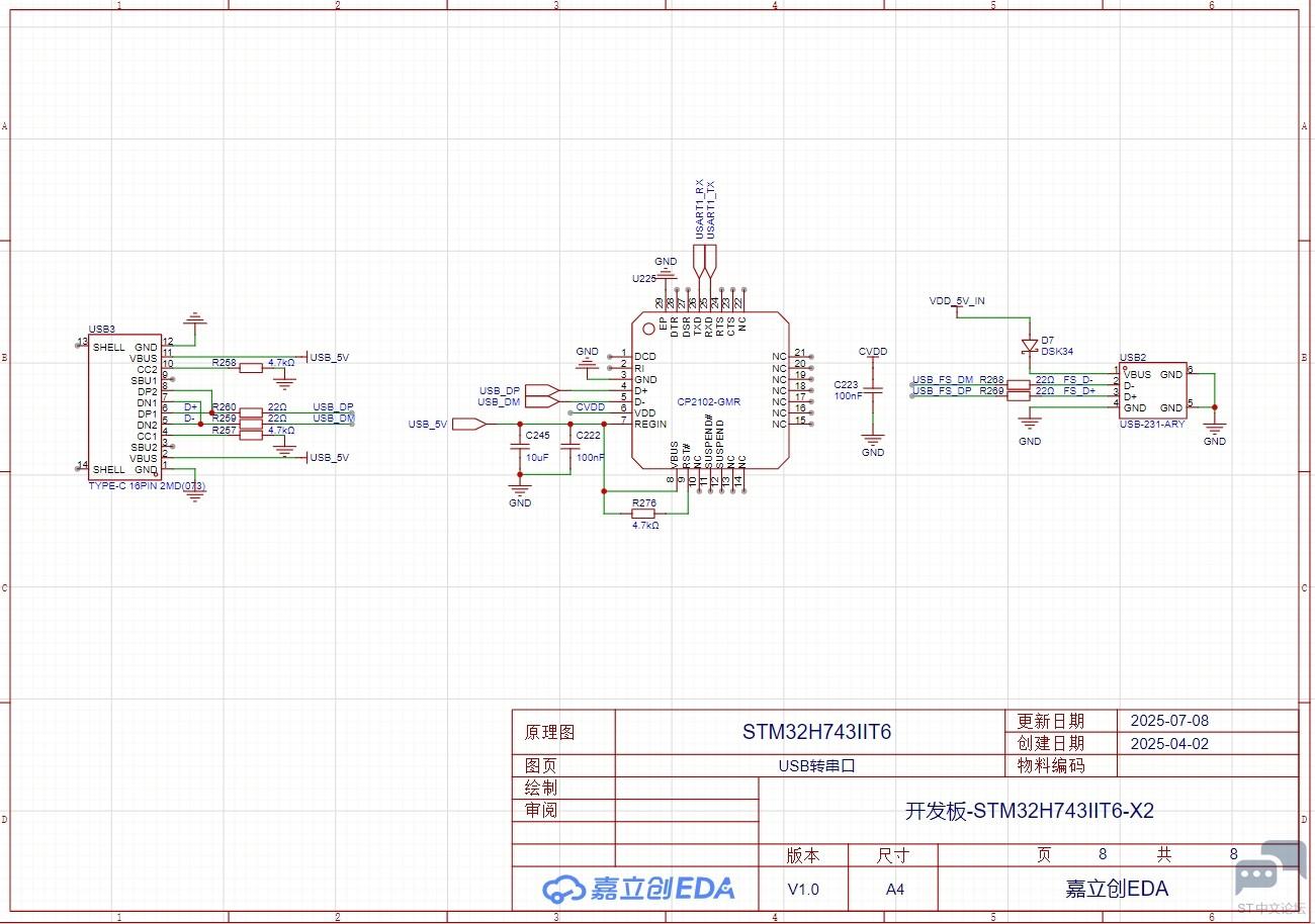

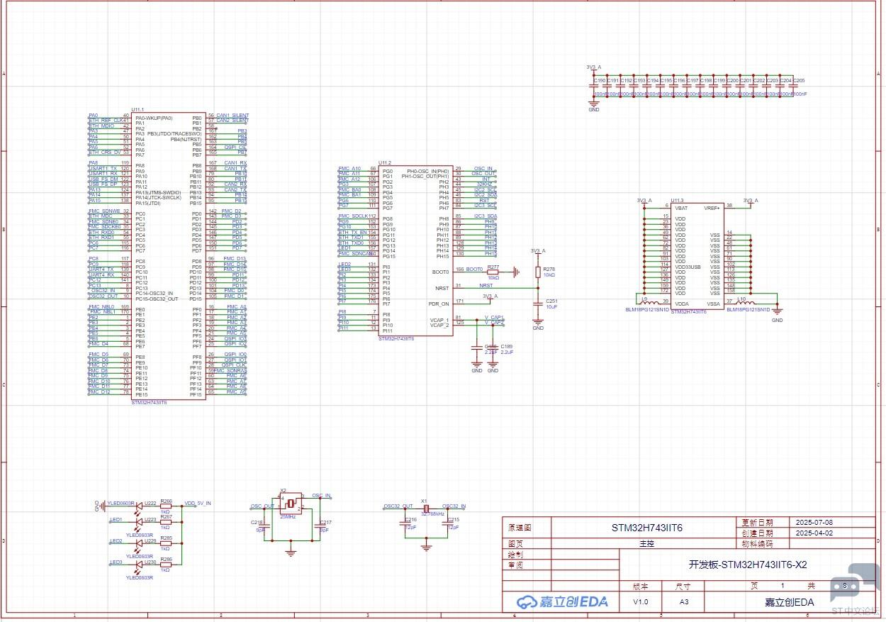

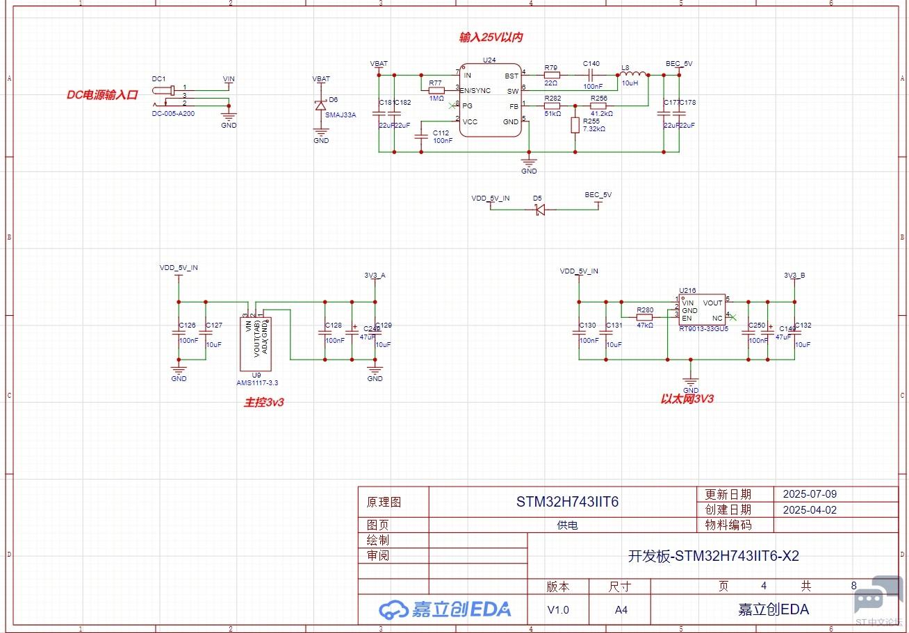

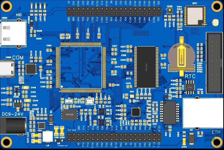

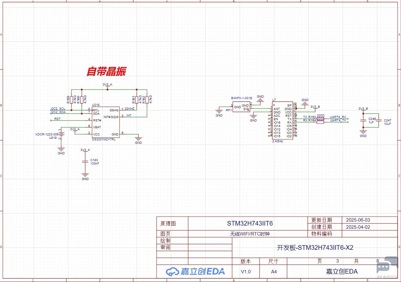

STM32H743IIT6发热是什么原因导致的?
开启该帖子的消息推送
stm32h7
用
STM32
H743IIT6芯片画一个
开发板
,适配系统RT-THREAD,开机10分钟CPU烫手,我还没给开发板写业务逻辑,这是芯片设计缺陷吗?cpu主频400M.
