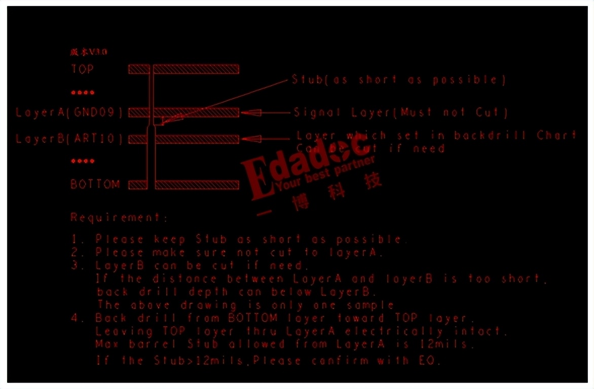

  1. 明确背钻的 “终止层” 与 “起始层”
o 背钻深度 = (PCB 总厚度 - 终止层到板底的厚度)± 工艺补偿值
例如:某 PCB 总厚 1.6mm,需去除从表层(L1)到 L5 的孔中,L5 以下的 stub(即保留 L1-L5 的导通,去除 L5 到底层 L10 的部分),则背钻深度应为 “L1 到 L5 的厚度 + 0.05mm 补偿”(避免损伤 L5)。
设计文件中需标注背钻的 “目标深度” 和 “允许误差”(通常要求 ±0.05mm,高频板需 ±0.025mm)。

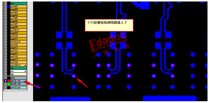

工程输出时一定要最后输出背钻钻带,防止因修改资料,导致背钻通过层,有网络连接,导致开路。如下图所示,L1-11层有背钻通过,L1层有信号连接。

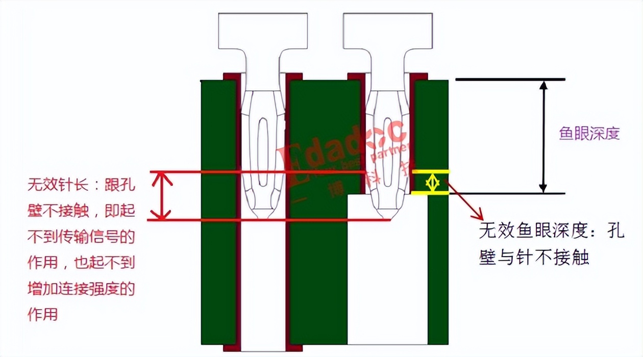

鱼眼的深度在哪里
特别是背钻器件,在设计时一定要精准标注鱼眼深度,防止PCB工厂在实际控制时,过分控制stub长度,导致压接器件开路。
切记,优先控制stub长度,再控制目标层,这个顺序一定不要弄反了。

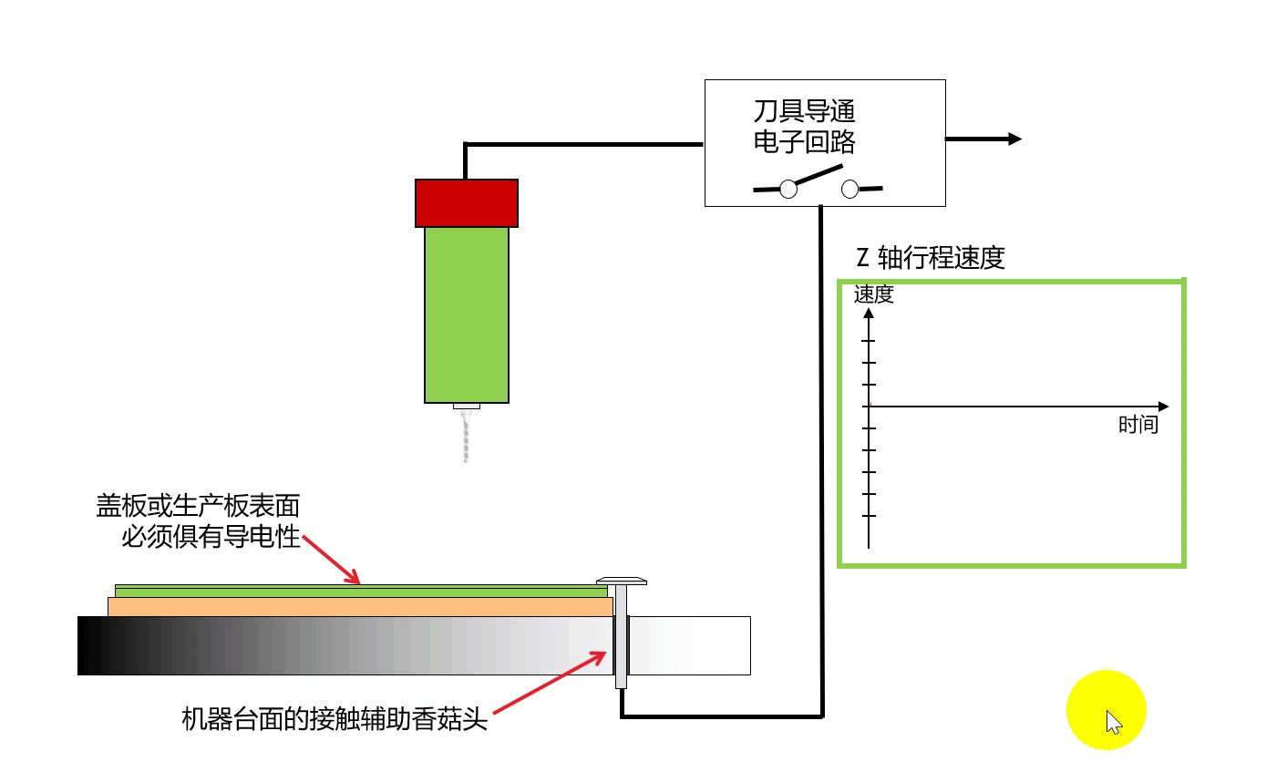

  5. CBD(contact bit detection)控制
深度精度 ±15 微米 无需关键调整 长期稳定性良好 因内置专业电子控制,速度快

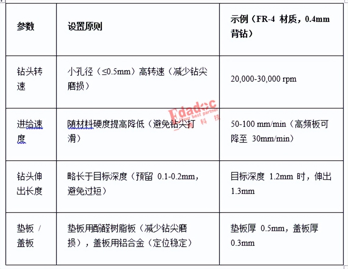

参数设置需平衡 “钻透 stub” 与 “不损伤内层”,核心参数包括:

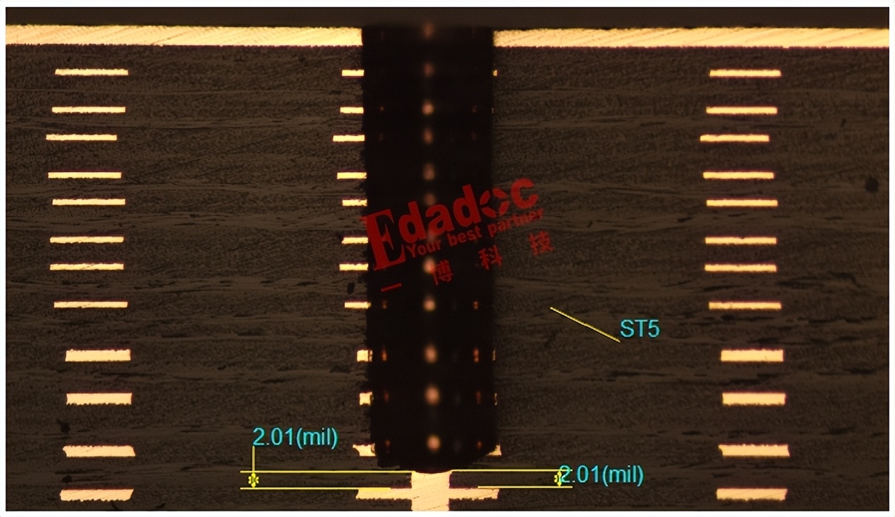

切片分析:对首件 PCB 的背钻位置做金相切片,用显微镜测量 stub 残留长度(要求≤0.05mm)和背钻底部到内层的距离(需≥0.03mm,避免击穿)。
