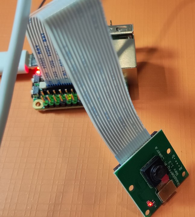

  • OV5647 摄像头;
  • 网络连接;
执行步骤
  • 使用 Type-C 数据线连接开发板和电脑;

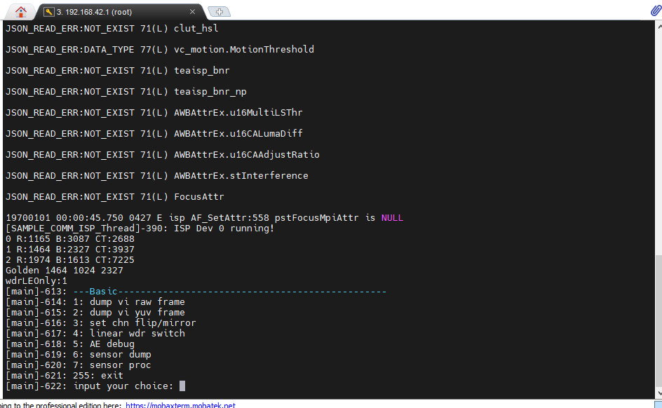

  • 运行 /mnt/system/usr/bin/sample_sensor_test 测试摄像头
  • 获取信息成功,Ctrl + C 退出。

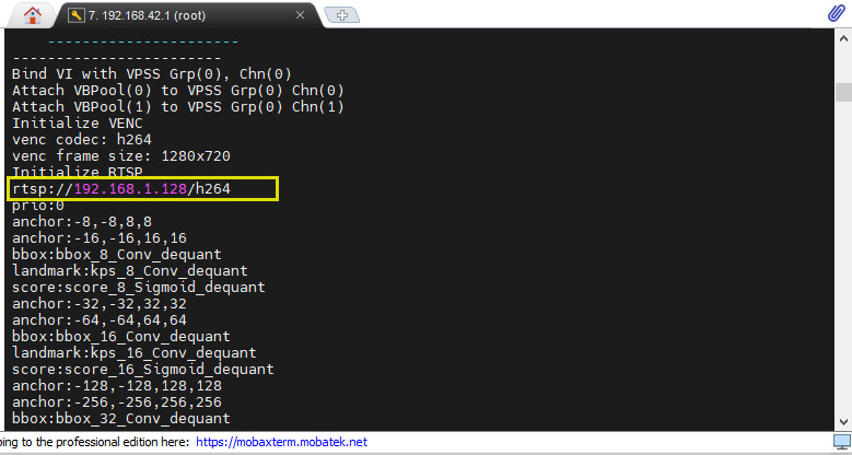

  • 终端输入 camera_test.sh 执行人脸检测程序;
  • 获取 RTSP 推流地址,如 rtsp://192.168.1.128/h264

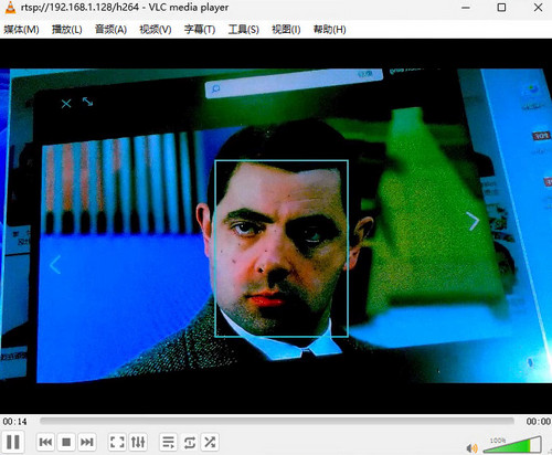

单张人脸识别
将摄像头对准人脸,当画面采集到人脸信息时,便会进行框选

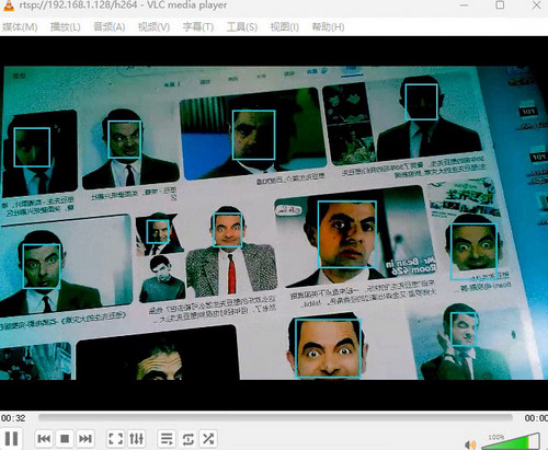

多张人脸识别
针对画面中存在多张人脸的情况进行测试
识别效果较好,速度较快。

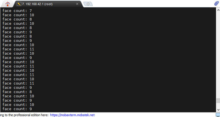

同时终端输出检测到的人脸数量
