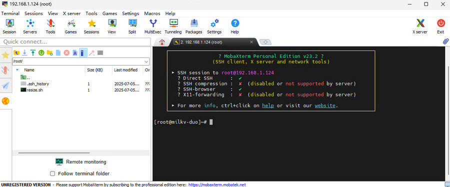

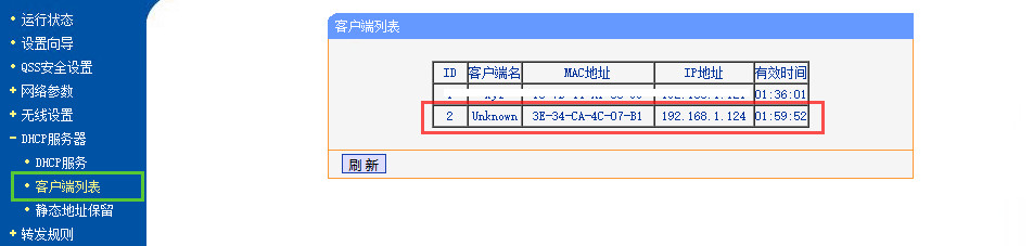

有线连接
- 将网线连接开发板和路由器,进入路由器终端获取开发板对应的 IP 地址,如
192.168.1.124
动态效果见底部视频。

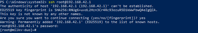

USB 网络
系统默认启用 CDC-NCM 和 DHCP ;
驱动安装:将 Type-C 转 USB 数据线连接开发板和电脑,打开设备管理器,在 其他设备 选项下找到 CDC NCM 设备,右键更新驱动,浏览电脑查找驱动 - 从计算机可用驱动列表选择 - 网络适配器 - Microsoft - UsbNcm Host Device,点击安装;返回设备管理器界面,在网络适配器选项下可看到 UsbNcm Host Device 选项
直接在命令行终端使用指令 ssh root@192.168.42.1
即可登陆 Duo S 终端;

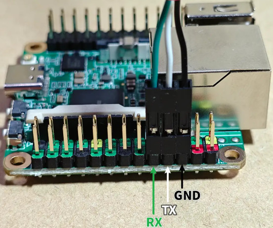

串口通信
Duo S 主板上预留 UART 调试串口,可以查看系统的启动日志,登陆到控制台,执行终端命令等。
使用 USB-TTL 串口线连接板载排针引脚,连接方案为
Milk-V DouS |
USB - TTL |
GND (pin 6) |
GND |
TX (pin 8) |
RXD |
RX (pin 10) |
TXD |
实物连接
Duo S 默认串口参数为
baudrate: 115200
data bit: 8
stop bit: 1
parity : none
flow control: none
效果演示

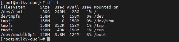

分区扩展
这里介绍 SD 卡启动方式的根分区拓展流程,便于后续存储和运行较大体积的程序。
操作流程
运行命令 df -h
查看当前磁盘分区和使用情况。
[root@milkv-duo]/etc
Filesystem Size Used Avail Use% Mounted on
/dev/root 739M 236M 449M 35% /
devtmpfs 158M 0 158M 0% /dev
tmpfs 158M 0 158M 0% /dev/shm
tmpfs 158M 412K 158M 1% /tmp
tmpfs 158M 40K 158M 1% /run
/dev/mmcblk0p1 128M 3.8M 124M 3% /boot
运行指令 fdisk -l
查看磁盘分区详细信息
Disk /dev/mmcblk0: 29.72 GiB, 31914983424 bytes, 62333952 sectors
Units: sectors of 1 * 512 = 512 bytes
Sector size (logical/physical): 512 bytes / 512 bytes
I/O size (minimum/optimal): 512 bytes / 512 bytes
Disklabel type: dos
Disk identifier: 0x438efa6e
Device Boot Start End Sectors Size Id Type
/dev/mmcblk0p1 * 1 262144 262144 128M c W95 FAT32 (LBA)
/dev/mmcblk0p2 262145 266240 4096 2M 0 Empty
/dev/mmcblk0p3 266241 1839104 1572864 768M 83 Linux
目标扩展分区为 /dev/mmcblk0p3 ,该分区的起始扇区为 266241 .
运行命令 fdisk /dev/mmcblk0
启动 fdisk ;
- 输入 d 以删除分区;
- 输入分区号 3 以删除分区 /dev/mmcblk0p3;
- 输入 n 以创建新分区;
- 选择 p 创建主分区;
- 输入分区号 3 ;
- 输入起始扇区 266241 ;
- 输入结束扇区,直接回车以扩展至最大空间;
- 出现
Do you want to remove the signature? [Y]es/[N]o
,输入 N 并回车;
- 输入 w 保存更改并退出 fdisk
执行指令 resize2fs /dev/mmcblk0p3
实现扩展文件系统,以使用新的分区大小。
效果
查看扩展后的分区大小

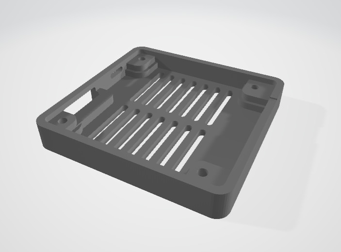

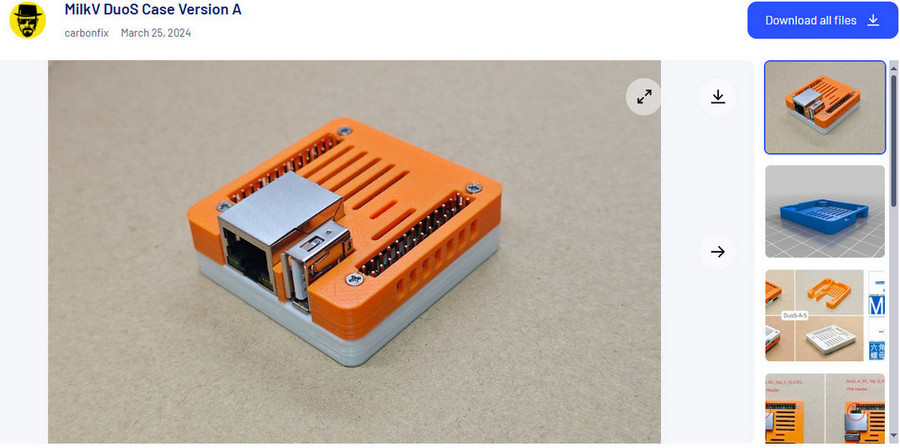

外壳设计

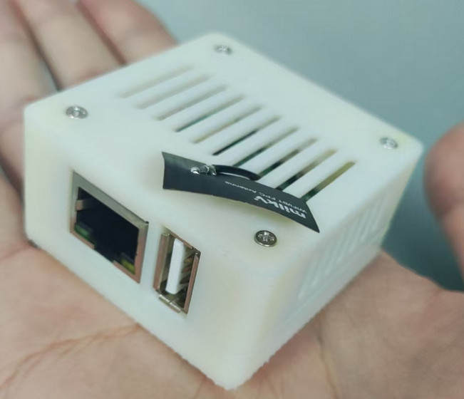

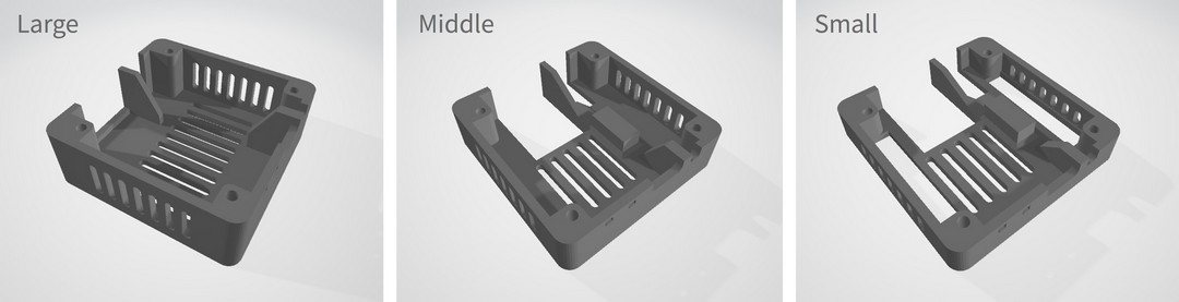

3D 外壳为上下层设计,四脚采用 M2 螺丝固定
Bottom 设计
Top 设计
顶层设计包括大、中、小 3 种尺寸
其中 Large 可以使用嘉立创 3D 打印免费券。
实物展示
组装
这里使用 M2 螺丝,长度为 25mm,头部直径 3.8mm,螺母为 M2 六角型。
彩色外壳效果如下
详见:MilkV DuoS Case Version A by carbonfix - Thingiverse .
