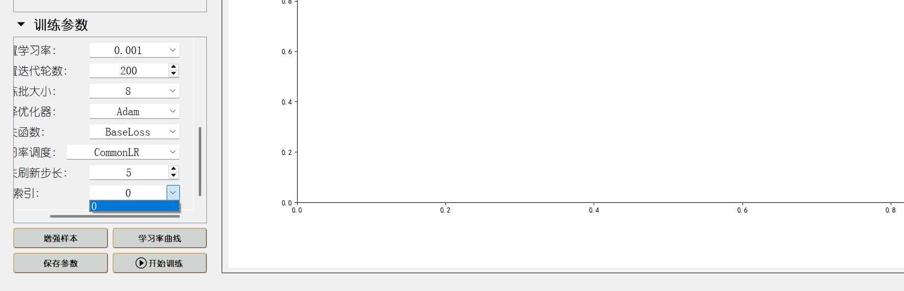

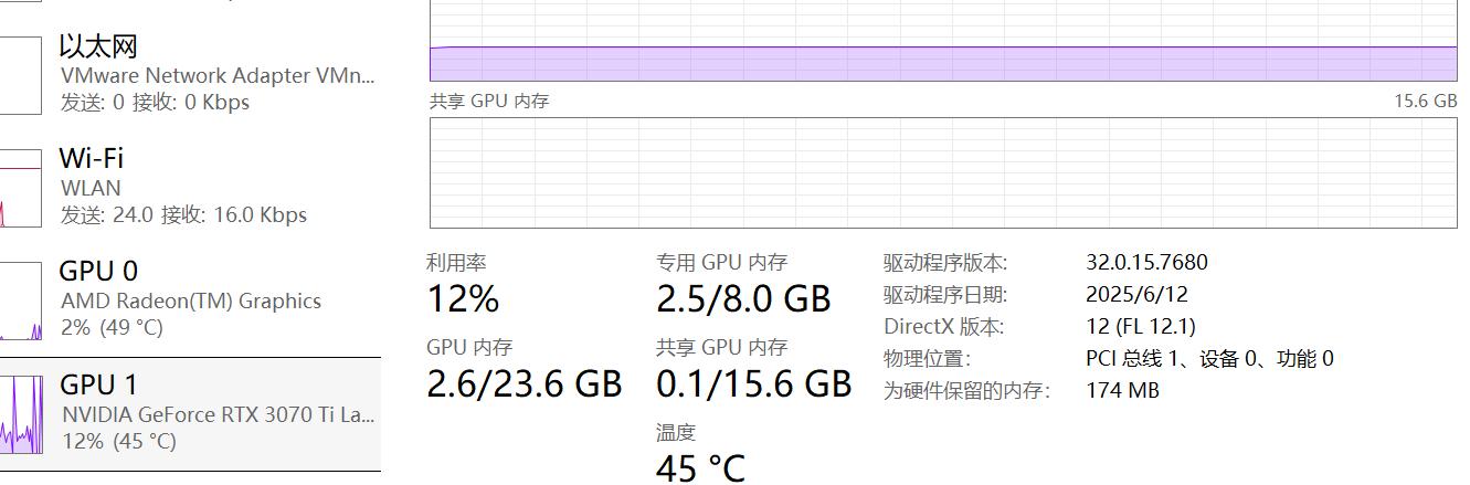

请问有人知道aicube怎样才能读取n卡的gpu索引呢,我已经安装了cuda和cudnn,在全局的py里添加了torch,能够调用gpu,当还是只能看到默认的gpu0,显示不了gpu1,gpu0是集显,训练速度太感人了
你只有一块英伟达的卡,aicube不支持AMD的显卡,所以搜索到的只有一张卡
