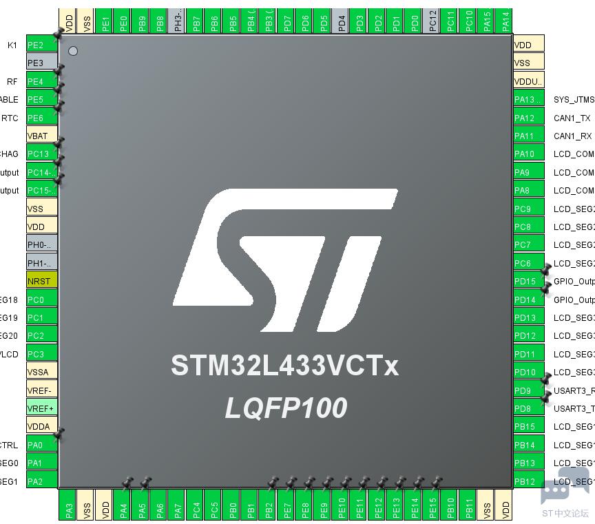

看到这个问题,我深刻理解你的困扰!在超低功耗MCU上遇到STOP模式失效确实令人抓狂。10mA降至9.9mA基本上等同于没有变化,离预期的uA级差太多了。让我来帮你系统地分析这个问题所在。结合你的描述,核心问题在于:虽然软件逻辑上进入了STOP模式,但MCU没有真正进入低功耗状态,导致静态功耗居高不下,接近运行功耗。 以下是需要重点排查的方向:
? 问题根源分析方向 (排查优先级从高到低)
外设未被正确关闭 (尤其LCD和GPIO!):

- 关键!LCD引脚泄漏: LCD段码屏使用大量IO口。每个处于输出状态或浮空的IO引脚都可能产生高达数十uA的漏电流!必须在进入STOP前将所有未使用的IO引脚(特别是那些驱动LCD段/公共极的)配置为模拟输入模式。 即使部分引脚仍在使用,但如有可能,也考虑将其配置为模拟输入(确保不影响唤醒功能)。
HAL_GPIO_DeInit()可能不够彻底,手动设置寄存器配置是王道:

GPIO配置不当 (特别是未使用的引脚!):
- 漏电耗电元凶: 浮空输入的IO引脚极易耦合噪声,消耗可达0.1-1uA每个引脚!所有不用的IO引脚必须设置为模拟输入模式(没有上下拉),这是超低功耗系统关键技巧!
- CubeMX检查: 在Pinout视图逐一确认每个引脚配置符合要求。特别检查PF0/PF1(主振荡器或调试用),若未用必须设为模拟。

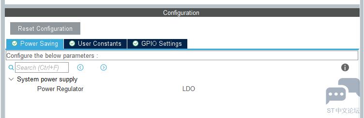

- CubeMX中的STOP配置:
- 确保在
Power and Clock Configuration选项卡中选择PWR_REGULATOR_LOW_POWER(LDO模式)而非PWR_REGULATOR_VOLTAGE_SCALING(正常LDO)。
- 确认
RCC配置中的Low Speed Clock (LSE/LSI)已启用(STOP模式依赖低速时钟)。
LSE Bypass模式只在外部时钟源时开启,否则应禁用。
Flash power down in Stop mode应设为Enable,让Flash深度休眠。
