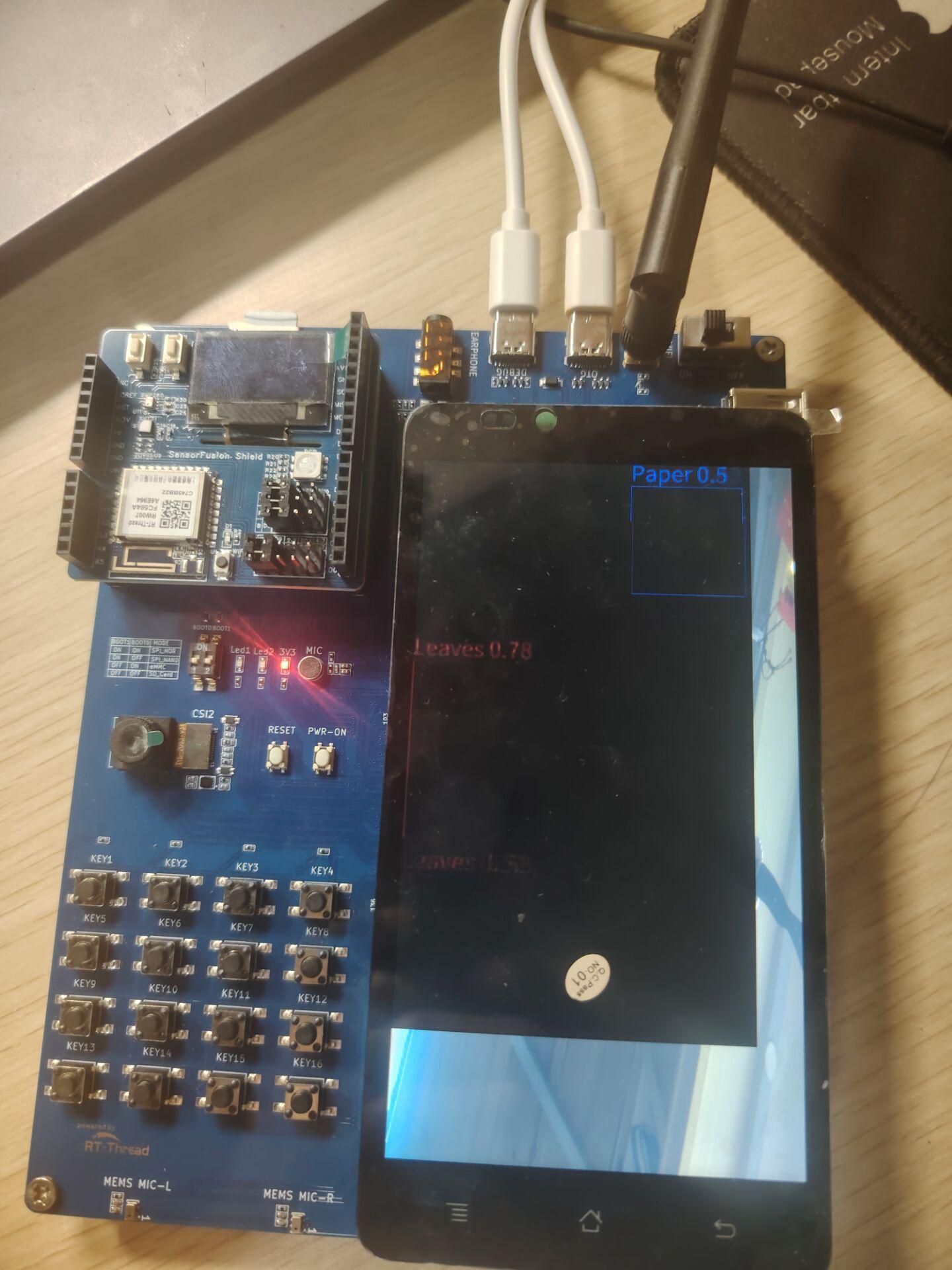

求助,关于RTThread Smart AI屏幕NT35516的显示问题求解
开启该帖子的消息推送
RTThread
屏幕正常显示
软硬件版本信息
RT—Thread Smart AI 套件
屏幕的型号是NT35516,参考镜像里代码使用的是3.5寸mipi屏ST7701型号
尝试解决过程

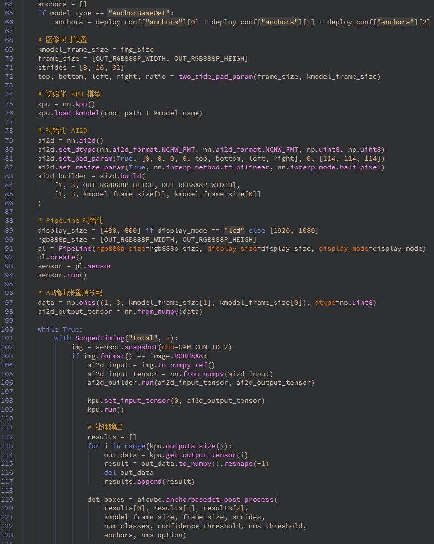

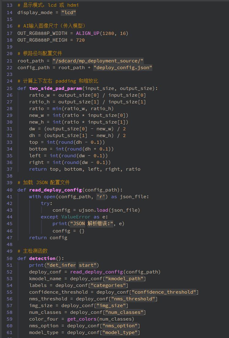

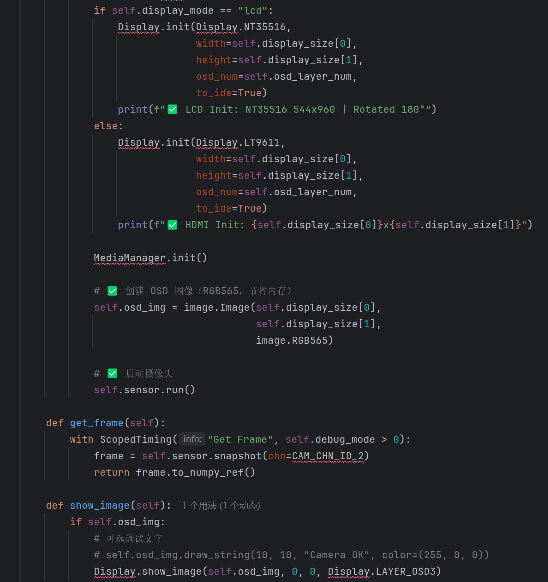

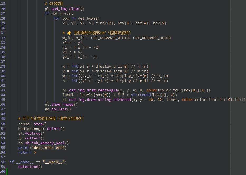

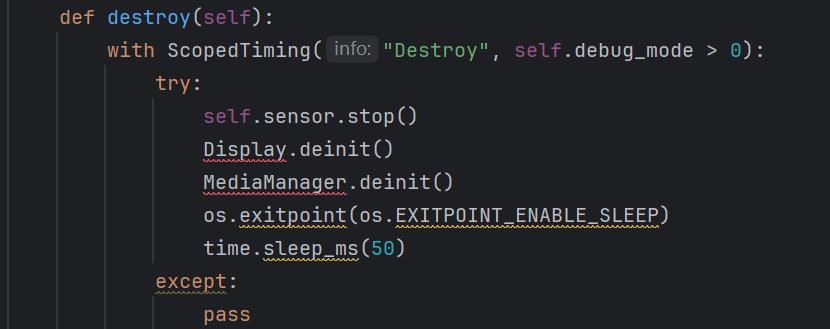

调整主代码和pipeline
补充材料
主程序代码
pipeline配置部分
更多回帖
rotate(-90deg);
