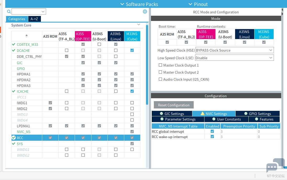

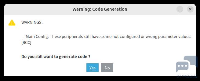

要解决CubeIDE生成MP257的M33工程时出现的RCC配置问题,请按照以下步骤操作:
1. 检查HSE配置
- 确认时钟源模式:在RCC配置标签页中,确保HSE设置与硬件匹配:
- 如果有源晶振(外接时钟信号),选择 "Bypass Clock Source"
- 如果无源晶振,选择 "Crystal/Ceramic Resonator"
- HSE参数验证:
- 检查输入频率值(如8MHz)与硬件实际频率一致
- 如果使用PLL,确认PLL的源已选为HSE
2. 解决NVIC配置警告
- 检查红色警告项:在NVIC标签页:
- 展开所有子项(如GPIO中断、定时器中断等)
- 确保所有启用的中断都设置了合理的优先级(无空优先级)
- 暂时禁用所有中断(仅测试用):
- 在NVIC配置中禁用所有中断通道
- 重新生成代码,观察警告是否消失

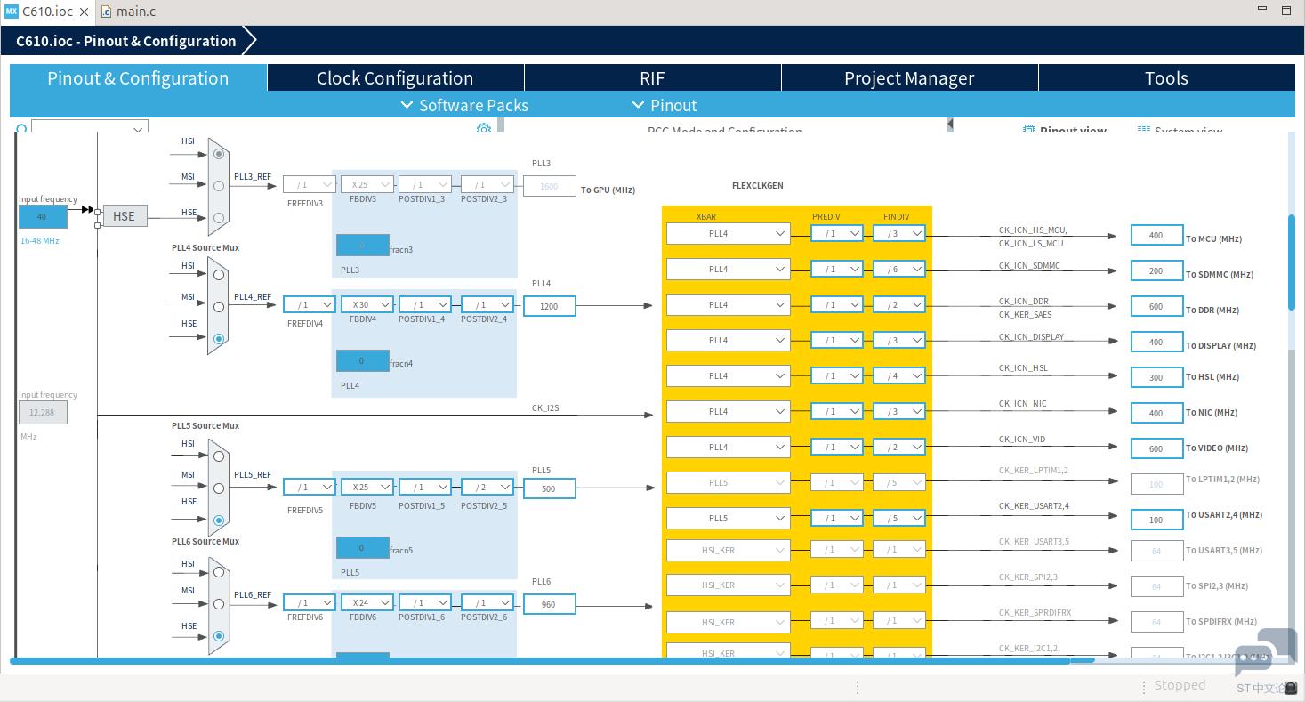

3. 修复时钟树黄色警告
- FlexClockGen配置:
- 在时钟树视图中点击黄色区域
- 设置正确的时钟源(如PLL1)
- 配置分频系数使输出频率在芯片允许范围内(参考数据手册)
- PLL配置验证:
- PLL输入频率需在1-16MHz范围(通过M分频调节)
- PLL输出频率不超过芯片最大频率(MP257为480MHz)

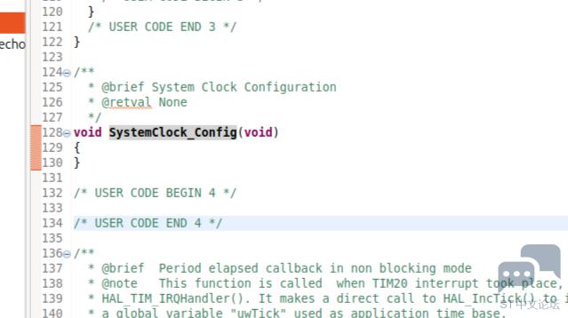

7. 手动修复RCC代码
如果以上无效,在生成代码后手动编辑:
// 在Core/Src/main.c中找到SystemClock_Config()
void SystemClock_Config(void) {
RCC_OscInitTypeDef RCC_OscInitStruct = {0};
// 强制配置HSE
RCC_OscInitStruct.OscillatorType = RCC_OSCILLATORTYPE_HSE;
RCC_OscInitStruct.HSEState = RCC_HSE_BYPASS; // 有源晶振
// 添加PLL配置(参考芯片手册)
RCC_OscInitStruct.PLL.PLLState = RCC_PLL_ON;
RCC_OscInitStruct.PLL.PLLSource = RCC_PLLSOURCE_HSE;
RCC_OscInitStruct.PLL.PLLM = 4; // 根据HSE频率计算
RCC_OscInitStruct.PLL.PLLN = 400; // 目标480MHz
RCC_OscInitStruct.PLL.PLLP = 2;
if (HAL_RCC_OscConfig(&RCC_OscInitStruct) != HAL_OK) {
Error_Handler();

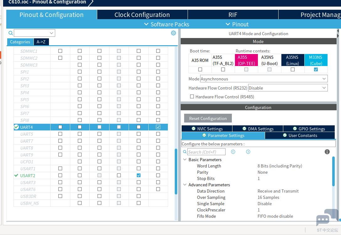

重要提示:MP257的M33核心与M4核心有不同的时钟域,确保在ioc中选择的是正确的核心(Cortex-M33)进行配置。如果问题持续,请提供具体的配置截图和完整错误日志进一步分析。
