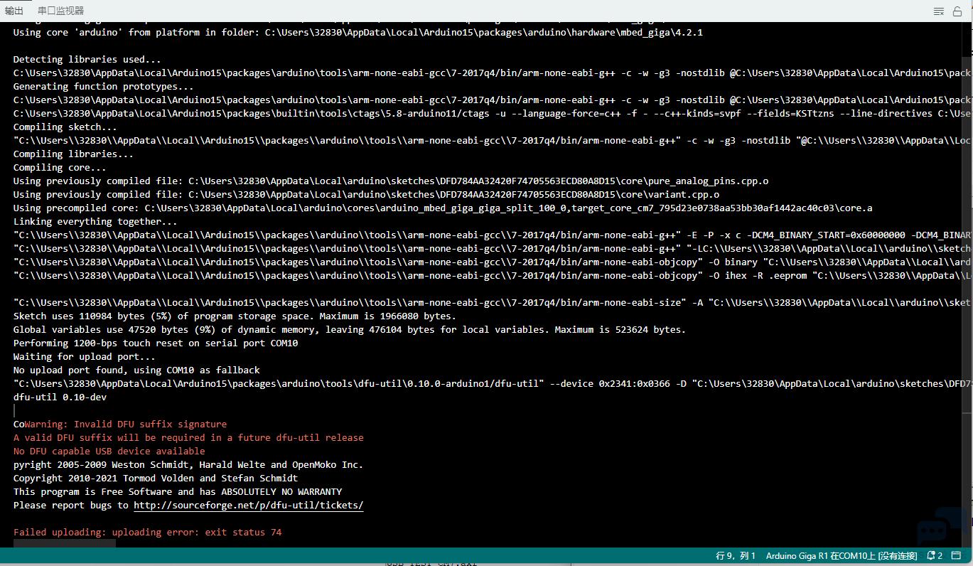

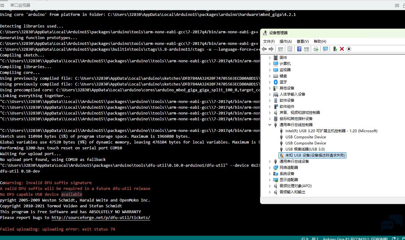

这个STM32H747 USB烧录导致端口物理损坏的问题确实很棘手!根据你的描述(SWD正常工作、USB连接初始正常、烧录后永久失效、管脚阻抗/电压异常、多块板相同现象),这是典型的硬件设计缺陷引起的烧录过程损伤问题。核心原因可能是 USB接口过流、过压或ESD保护不足,或者电源系统无法承受DFU模式切换时的高速冲击电流。以下是具体分析和解决方案:
? 核心问题分析
物理损坏迹象明显:
USB_DM/DP 对地阻抗从 6MΩ (正常) 降到 6kΩ (严重异常) —— 表明IO缓冲器内部的ESD保护二极管或MOS管被击穿短路。
- 端口电压(即使USB未连接)从 3.3V 掉到 2V,说明电源网络被该短路点拉垮。
- 多块板子同一症状 —— 设计缺陷而非偶然故障。
故障触发点明确:
- 通过USB连接识别正常,但在DFU烧录过程(初始阶段) 中立刻损坏。
- 关键在于:烧录操作触发了某种高功耗或电压冲激状态,超出了保护能力。

立即停止通过故障USB端口烧录! 避免继续损失板卡。
重点检查电源设计:
- 确认LDO规格: 给STM32H747供电的LDO(如3.3V)输出能力需要 ≥ 1A。检查是否使用了小电流LDO(如500mA)。
- 评估去耦电容: H7要求每个VDD引脚旁有高频陶瓷电容(100nF) + 靠近芯片的大容量储能电容(10uF - 47uF, 低ESR)。需要确认数量和布局位置是否符合手册要求(最远距离建议≤5mm)。
- 示波器抓取电压跌落: 在USB连接前、连接时、烧录开始瞬间,用示波器捕获3.3V供电电压波形。特别注意瞬态跌落幅度和持续时间——如果超过芯片规格(可能低至2.9V),需要立刻优化。
