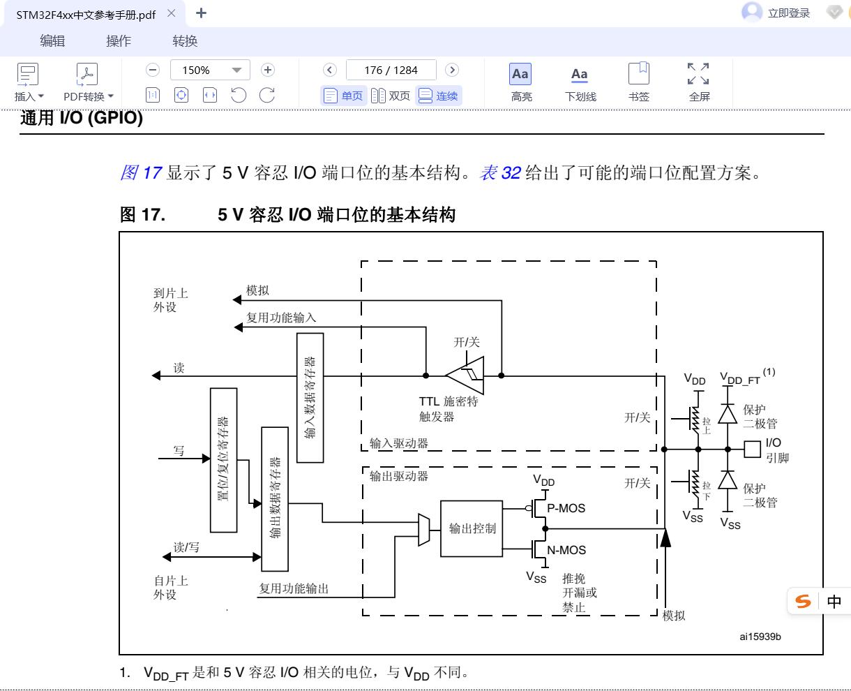

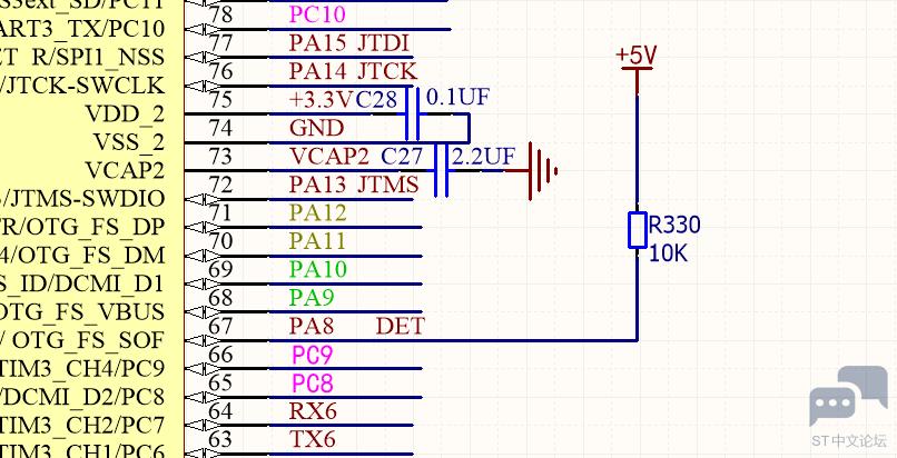

目前想用
STM32
F407的IO去驱动5V的外部上拉电阻,看手册5V容忍的VDD_FT且有保护二极管。
请问VDD_FT的电压范围是多少?
开漏输出时,PA8口的上拉电阻能否输出5V?
谢谢!
