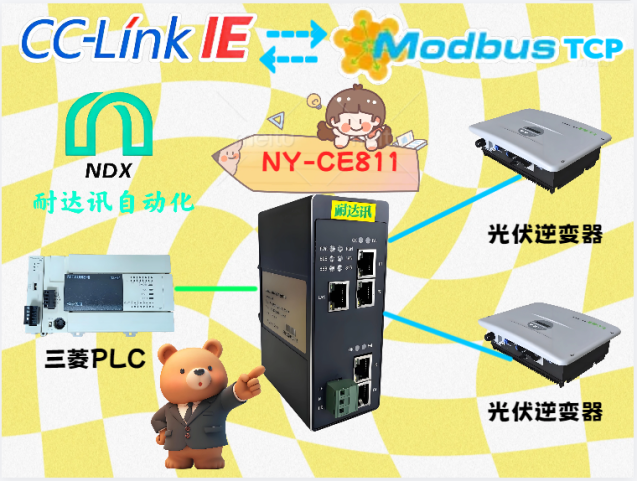

解决方案:网关的“协议翻译术”
耐达讯通信技术CCLinkIE转Modbus TCP网关如同“协议翻译官”,通过三步实现跨协议通信:
协议转换:将CCLinkIE的二进制数据解析为Modbus TCP格式;
数据映射:建立PLC地址与逆变器寄存器的对应关系(如PLC的D1000映射为逆变器的0x1000);
实时同步:采用定时轮询或中断触发,确保数据更新频率与PLC需求匹配。
实战案例:逆变器“联姻”PLC的三步操作
某光伏电站中,三菱FX5U PLC需读取华为逆变器的实时功率数据。工程师通过网关完成以下步骤:
CCLinkIE侧配置:
网关绑定PLC站号(如站号2),映射D1000~D1099地址;
Modbus TCP侧配置:
网关连接逆变器IP(如192.168.1.100),端口502,配置功能码03读取功率寄存器;
调试验证:
通过PLC指令读取映射地址,确认数据实时更新;
用Modbus调试工具验证寄存器响应正常。
