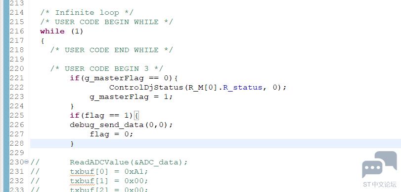

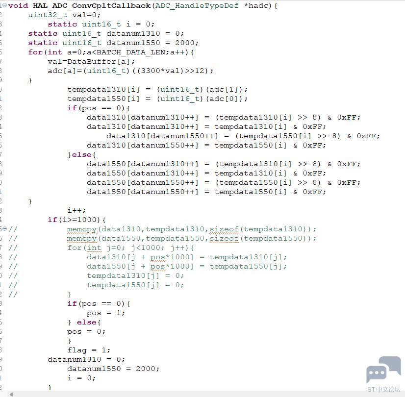

stm32F723ZET6使用ADC捕获正弦波,adc采样频率过高导致主函数无法运行,怎么优化?
用定时器tiM2,200khz触发ADC采样,每次采样后进行数据存储,采样1000个后置标志位,在主循环中上报1000个点数据。100khz还是能正常上报的,200khz情况下在主循环打断点一直进不去了,要如何优化我的adc采样?

要解决STM32F723ZET6在200kHz ADC采样时主函数无法运行的问题,需通过DMA优化数据搬运和中断处理。以下是分步优化方案:
1. 启用ADC+DMA传输(核心优化)

2. 优化DMA中断处理(取代ADC中断)
// DMA中断服务函数
void DMA2_Stream0_IRQHandler(void) {
  if (DMA2->LISR & DMA_LISR_TCIF0) {
    DMA2->LIFCR = DMA_LIFCR_CTCIF0;    // 清除标志
    dataReady = 1;                     // 通知主循环

4. 关键优化点说明
  1. DMA代替CPU搬运数据
    • DMA直接将ADC数据存入内存adcBuffer
    • 传输完成产生单次中断(而非每个采样都中断)
  2. 中断频率计算
    • 原始方案:200kHz采样 → 每秒20万次中断
    • 优化后:每1000点1次中断 → 仅200Hz中断
    • 中断负载降低99.9%
  3. 资源消耗对比 方式 CPU负载 (200kHz) 中断次数 内存访问
    原始方案 >90% 200,000/s 每次中断
    DMA方案 <5% 200/s 零开销
