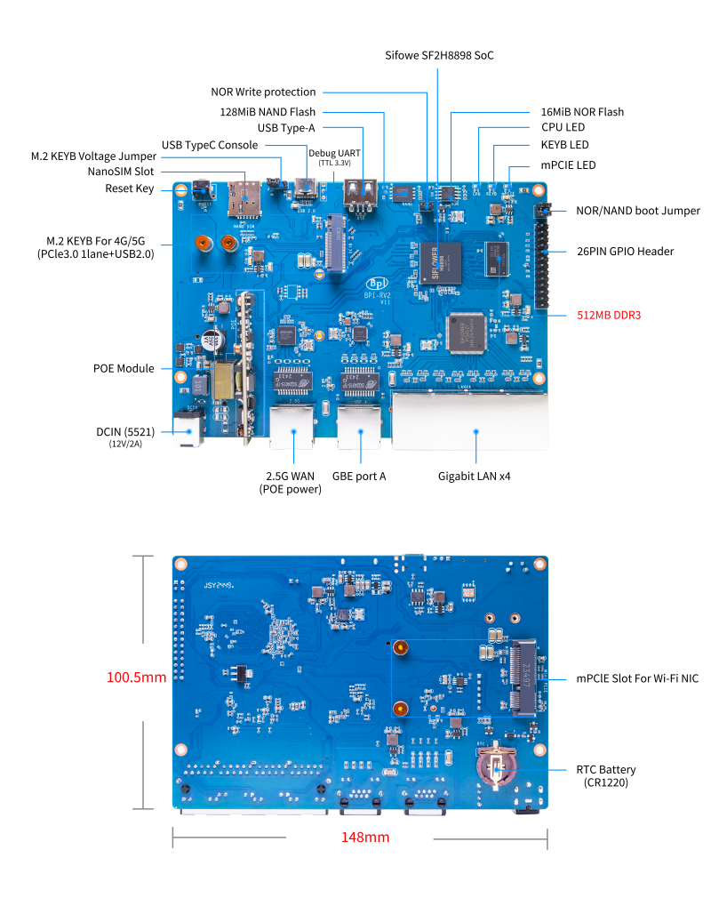

开发板简介
Banana Pi BPI-RV2 开源网关是⼀款基于矽昌 SF21H8898 SoC的设备,1 × 2.5 G WAN⽹络接⼝、5 个千兆LAN ⽹络接⼝、板载 512MB DDR3 内存 、128 MiB NAND、16 MiB NOR、M.2接⼝,MINI PCIE和USB 2.0接⼝等。
Banana Pi BPI-RV2 开源网关是矽昌和⾹蕉派开源社区(Banana Pi )合作设计。
开发板关键特性
  • 矽昌 SF21H8898 四核64位RISC-V 处理器
  • 矽昌自研NPU,可以达到企业级⽹关级别数据转发处理能⼒
  • 512MB DDR3内存
  • 1 x 2.5G ⽹⼝和 5 x 千兆⽹⼝
  • 128 MB SPI NAND 和 16 MB SPI NOR flash 保证板载系统不可破坏
  • M.2 2242/2230 接⼝⽀持 NVMe SSD (PCIe gen 2 x1)
  • RTC 实时时钟
  • PoE ⽹络供电⽀持
硬件接口
该开发板作为⽹关或⼯控主机来说,硬件接口是相当丰富的,存储和内存都够大,1x2.5G ⽹⼝和 5x千兆⽹⼝,接存储、移动网络、或WIFI的接口也都有预留,还支持PoE供电
该开发板采用的是 SF2H8898 工业级 SOC 网关芯片(64-bit RISC-V)。

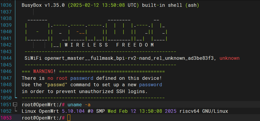

开发板默认出厂已烧录openwrt固件,所以只需插上12V电源,接上USB TypeC调试控制接口(cable.Baud=115200),就可以开始使用了。
内核使用的是5.10的版本。

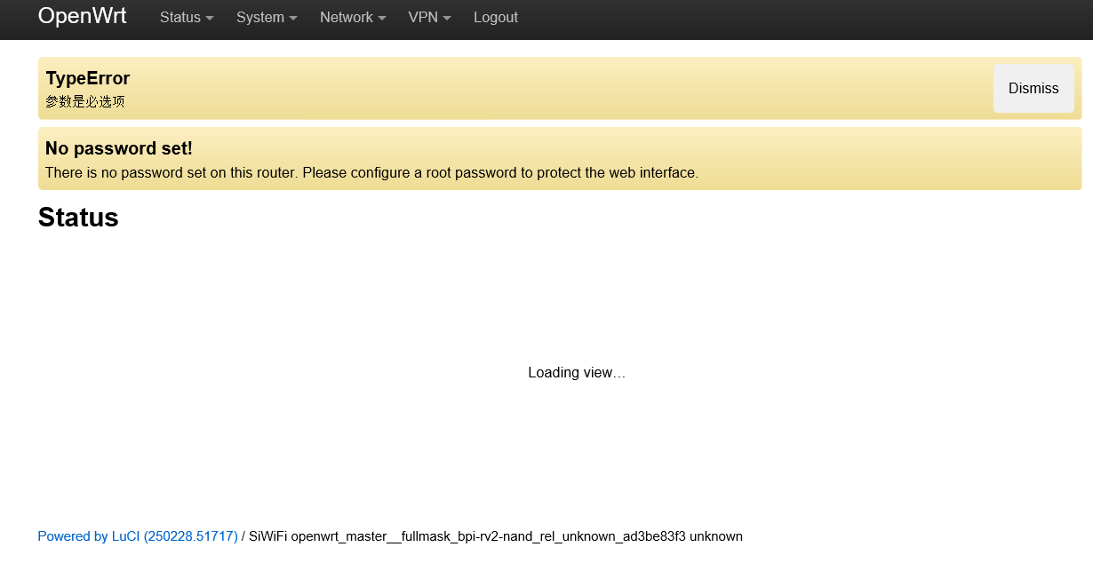

用网线将电脑和LAN口直连(电脑默认配置静态IP),使用浏览器访问192.168.1.1,便可以进入openwrt的WebUI。
这是第一次深入玩openwrt,以前只是简单地了解过,后面还需要慢慢地摸索。
下一步将openwrt的固件升级到最新,并配置一些必要的软件看看。
