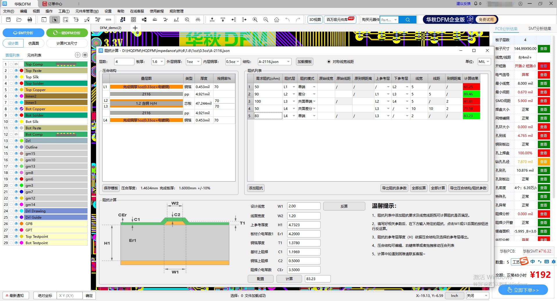

设计完成关键步驟:用工具验证叠层
叠层设计完成后,如何验证?传统方法依赖工程师经验,现在 华秋DFM软件提供了一站式解决方案
1、阻抗神器
结合各种生产因素,自动计算或反算阻抗,确保阻抗公差控制在±10%。
2、一键分析
自动检测设计隐患,排除生产难点和设计缺陷,警示影响价格因素。
3、叠层验证
软件能自动匹配符合生产的叠层结构,确保多层PCB板品质可靠。
4、文件对比
轻松比较前后版本叠层差异,避免人为疏忽。
5、设计提示
提前仿真,能发现80%的信号完整性问题。结合华秋DFM的制造分析,可在生产前解决隐患。
打开华秋DFM软件,上传设计文件的那一刻,就像给你的PCB叠层做了一次“ 全身扫描 ”。相关制造分析的指标在屏幕上跳动,每一项都关系着最终产品的成败。
软件不仅告诉你哪里有问题,更给出优化方向—— 是调整线宽线距,还是修改叠层结构,甚至是更换更经济的板材
叠层设计没有标准答案,但有了专业工具的辅助,新一代硬件工程师们不再需要经历“打样-失败-再打样”的痛苦循环。
设计完成后,不妨用华秋DFM做一次全面检查, 精准定位隐患位置,获取合理的优化建议
