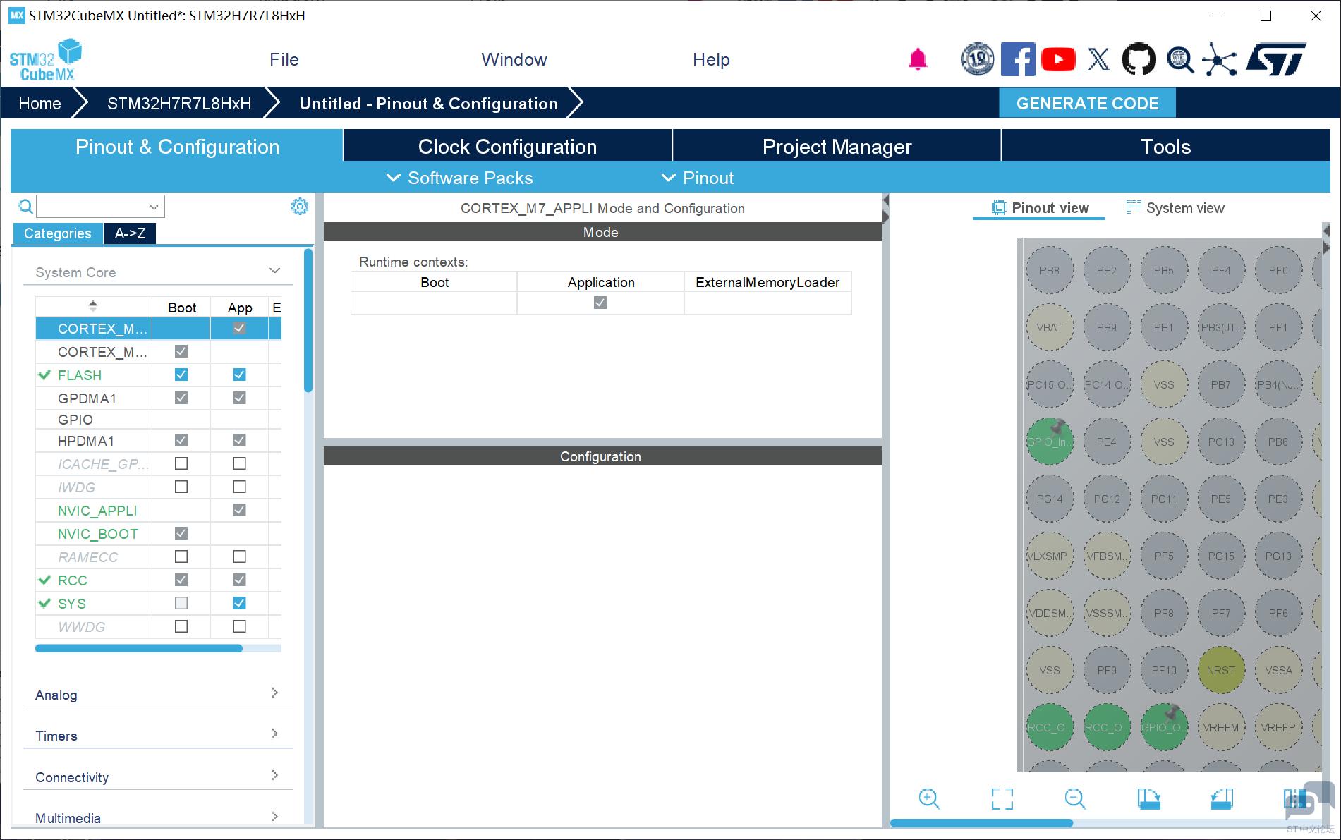

在使用STM32CubeMX配置STM32H7R7L8时出现“无配置”问题,可能是CubeMX版本、芯片支持包(HAL库)不兼容或数据库缺失导致的。以下是系统的解决步骤:
原因分析
- CubeMX版本过旧:旧版CubeMX可能未收录STM32H7R7L8芯片的配置。
- 芯片支持包(HAL库)未安装或版本不符:未正确安装H7系列的HAL库或版本不匹配。
- 软件缓存或数据库损坏:CubeMX的本地缓存文件异常导致无法识别芯片。
- 工程路径或权限问题:工程路径含中文或特殊字符,或软件无写入权限。
解决方案
1. 更新CubeMX和芯片支持包
- 升级CubeMX:
访问ST官网下载最新版CubeMX安装。
- 更新HAL库:
打开CubeMX → Help → Manage embedded software packages → 检查STM32H7系列 → 安装最新版本(确保包含H7R7型号)。
2. 导入正点原子提供的.ioc文件
- 直接导入配置:
CubeMX中点击 File → Load Project → 选择正点原子例程的.ioc文件。
- 重新生成代码:
导入后修改所需配置(时钟、外设等) → Project → Generate Code。
3. 手动选择芯片型号
- 创建新工程时:
在新建工程界面 → 顶部搜索栏输入 STM32H7R7L8 → 确保正确识别型号(型号名右侧应有蓝色芯片图标)。
- 若搜索不到:说明CubeMX版本或HAL库仍不支持 → 重复步骤1更新。
4. 清除缓存并重置CubeMX
- 清除缓存:
关闭CubeMX → 删除CubeMX缓存目录(路径见下文) → 重启CubeMX。
- Windows:
C:Users<用户名>STM32CubeRepository
- macOS:
~/Library/Application Support/STMicroelectronics/STM32Cube/Repository
- 重置配置:
CubeMX → Help → Updater Settings → 点击Clear All → 重新更新HAL库。
5. 检查操作系统和环境
- 管理员权限运行:右键CubeMX图标 →
以管理员身份运行(避免权限问题)。
- 工程路径规范:路径避免中文、空格或特殊字符(如
D:STM32Project)。
6. 对比正点原子环境
- 检查CubeMX版本:确认正点原子例程使用的CubeMX版本(例程文档中常会注明)。
- 使用相同版本:下载对应版本CubeMX(如v6.9.0)并安装配套HAL库。
7. 其他注意事项
- 安装JAVA环境:确保系统已安装最新版Java Runtime Environment(CubeMX依赖Java)。
- 关闭杀毒软件:临时禁用防火墙/杀毒软件(防止误拦截CubeMX更新)。
总结步骤推荐
- 优先更新CubeMX和HAL库(90%问题可解决)。
- 若更新后仍无效 → 导入正点原子的.ioc文件直接复用配置。
- 清除缓存 → 以管理员权限运行 → 规范工程路径。
⚠️ 注意:STM32H7R7属于较新型号,务必使用CubeMX v6.6.0及以上版本(推荐v6.9.0+)。如按上述操作后仍无法解决,请提供CubeMX版本和错误截图以便进一步分析。
