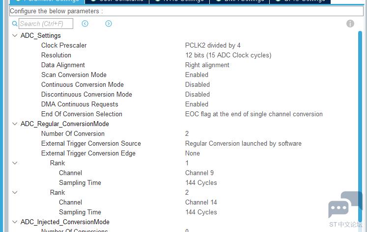

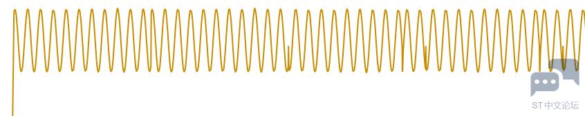

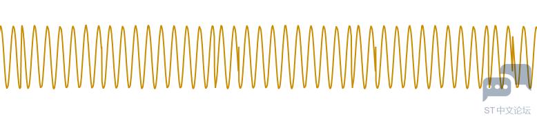

对于STM32F723ZET6在ADC捕获5kHz正弦波并通过USB上报时出现的凹陷峰问题,结合你的描述,这是一个典型的嵌入式系统实时数据传输问题,涉及ADC采样精度、DMA传输可靠性、实时系统优先级冲突、以及USB传输时序等多个环节。以下是系统性分析和解决步骤:
1. 根本原因定位
问题核心是周期性数据丢失或采样点错位,导致拟合波形在固定位置塌陷:
- 采样率不足或不稳定:100kHz采样率理论可支持5kHz信号(奈奎斯特频率 > 10kHz),但实际采样率若因中断延迟等抖动,会导致部分点丢失。
- DMA传输阻塞:DMA在搬运数据时若被高优先级中断打断,可能导致ADC新采样点覆盖未搬运的数据。
- USB传输阻塞ADC:每次累积1000点上报的HS传输耗时较长(~1ms),期间ADC仍在采样,若DMA缓冲区设计不当,新数据会覆盖旧数据。
- 中断冲突:TIM2触发中断、DMA中断、USB中断优先级冲突,导致采样时序混乱。

- 启用DMA双缓冲模式:将缓冲区分为两块(如各500点),一块用于ADC写入时另一块用于USB读取,避免覆盖。
- 降低采样周期:144 cycles @72MHz≈2μs,100ksps需10μs间隔,确认TIM2触发周期是否精确为10μs(预分频值、计数器重载值)。

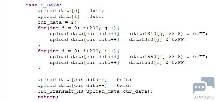

(2) USB传输优化
// 改为小包高频次传输
#define USB_PACKET_SIZE 64 // 单包64字节(32点)
uint16_t adc_buffer[2][500]; // 双缓冲,每块500点

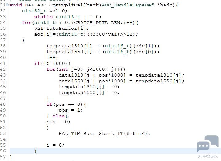

void HAL_ADC_ConvCpltCallback(ADC_HandleTypeDef *hadc) {
// 当半缓冲完成时触发USB传输
USBD_CUSTOM_HID_SendReport(&hUsbDeviceFS,
adc_buffer[active_buffer],
USB_PACKET_SIZE);
active_buffer = !active_buffer; // 切换缓冲区
- 减小单次上报点数:从1000点改为64~256点/包,缩短USB占用时间(避免堵塞DMA)。
- 使用USB HS传输:STM32F7的USB HS理论带宽480Mbps,实际需优化端点描述符保证优先级。
