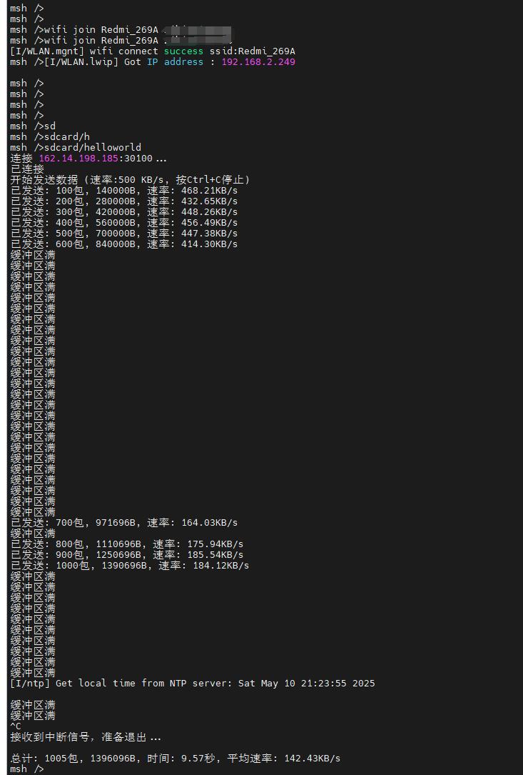

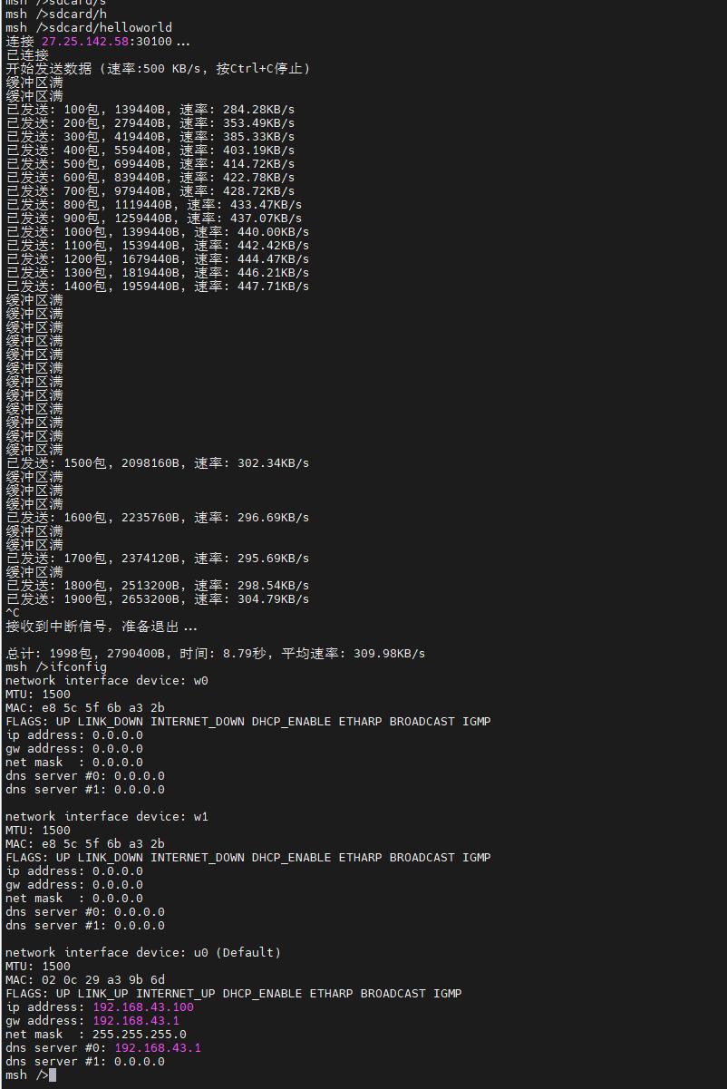

我在测试视频通话时 发现丢帧特别严重 进行了一些列的排查 发现socket本身似乎有问题
通过测试代码发现了大量的缓冲区溢出  我尝试换了不同的服务器
我还分别测试了wifi网卡和4G网卡 全都这样 无法正常的进行视频通话
不可能才四五百KB/s的速率就不行了啊  好久以前我测试过1M/s都是没问题的

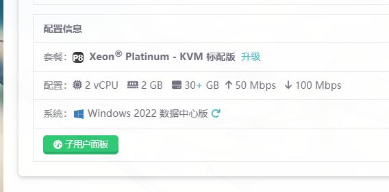

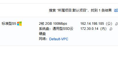

服务器1配置如下 ↓
服务器2配置如下 ↓

通过wifi往腾讯云上传日志如下 ↓
通过4G网卡移远 EC200A 往雨云上传日志如下 ↓
