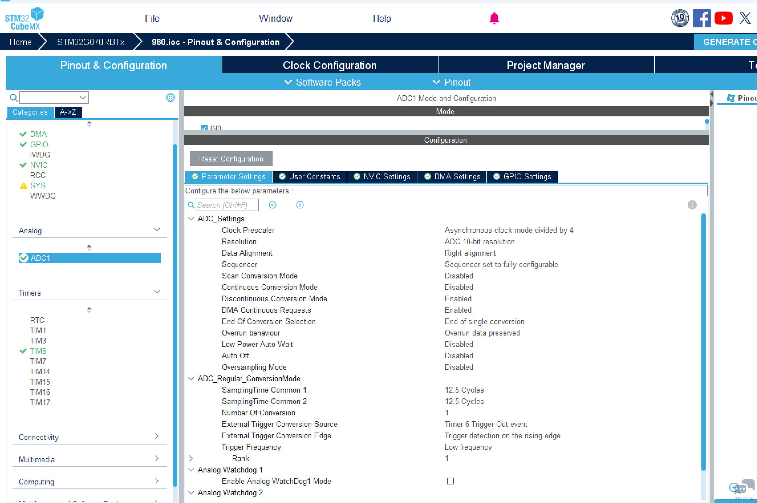

根据你的描述,问题很可能是ADC配置错误或硬件设计导致的参考电压问题。以下是针对STM32G070RBT6TR的优化方案和解决步骤:
问题诊断与原因分析
- 满量程错误 (1.2V = 0x3FF):
- 可能错误启用了内部参考电压(VREFINT),导致ADC量程变为0~1.2V(而非VDD的3.3V)。
- 检查CubeMX配置中是否误选了
VREFINT作为参考源。
- 零点偏移大 (GND = 0x0F):
- ADC未校准或采样时间不足,噪声导致零点漂移。
- PA0引脚未充分接地(阻抗干扰)。
优化解决方案
1. 确认参考电压配置
若必须使用内部参考电压(不推荐),需修改量程计算逻辑:
Voltage = (RawValue * 1.2) / 4095
2. 优化零点漂移
增加采样时间:
- 在CubeMX的
ADC Channel Configuration中,为PA0通道设置Sampling Time ≥ 160.5 Cycles(应对高阻抗信号)。
执行ADC校准(关键!):
HAL_ADCEx_Calibration_Start(&hadc, ADC_SINGLE_ENDED); // 校准ADC
接地优化:
- 用示波器检查PA0对GND的电压,确保无毛刺。
- 在PCB上让PA0直接连接到MCU的GND引脚(避免路径阻抗)。
软件滤波:
#define SAMPLES 32
uint32_t sum = 0;
for (int i = 0; i < SAMPLES; i++) {
HAL_ADC_Start(&hadc);
HAL_ADC_PollForConversion(&hadc, 10);
sum += HAL_ADC_GetValue(&hadc);
uint32_t adc_value = sum / SAMPLES; // 取均值
3. VREF引脚的特殊处理
CubeMX配置截图要点
- ADC Mode:
Independent mode
- Data Alignment:
Right
- Scan Conversion Mode:
Enabled(多通道DMA时)
- Continuous Conversion Mode:
Enabled
- VREF Selection:
VDDA(主选项)
- Sampling Time: ≥160.5 Cycles
最终验证步骤
- 测量VDDA电压(通常为3.3V),确认ADC满量程应为VDDA。
- 输入已知电压(如1.65V),检查ADC值是否接近
1.65 / VDDA * 4095。
- 短接PA0到GND引脚,执行校准后读数应≈0±3(噪声范围内)。
经过以上优化后,ADC值应在零点趋近于0,满量程(VDDA)接近4095(12位)。若仍有异常,需检查VDDA供电稳定性或更换MCU确认硬件无故障。
通过合理配置参考电压、严格执行校准、增加采样时间以及优化硬件接地,可显著提升ADC精度。STM32G070的ADC性能对电源噪声敏感,务必确保VDD/VSS间有足够的去耦电容(100nF+10μF)。
