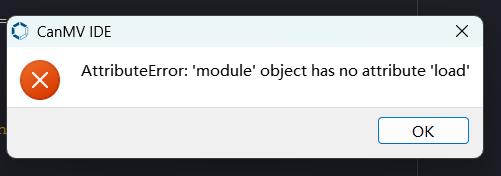

你的问题表明在尝试加载模型文件时遇到了 AttributeError: 'module' object has no attribute 'load' 错误。尽管模型文件已存储在SD卡中,但错误提示表明代码中调用 load 方法的方式有问题。以下是详细分析和解决方案:
可能原因及解决方案:
1. 库的版本或语法不兼容
问题:不同版本的深度学习框架(如 TensorFlow/Keras/PyTorch)加载模型的 API 存在差异。例如:
- TensorFlow 1.x 使用
tf.keras.models.load_model()
- PyTorch 使用
torch.load() 配合模型类实例化
错误代码示例:
import tensorflow as tf
model = tf.load("model.h5") # 错误!tf 模块没有直接的 load() 方法
✅ 正确做法:
TensorFlow/Keras:
from tensorflow.keras.models import load_model
model = load_model("/path/on/sd/card/model.h5") # 使用函数加载
PyTorch:
import torch
model = YourModelClass() # 先实例化模型结构
model.load_state_dict(torch.load("/path/on/sd/card/model.pth"))
2. 文件路径未正确指定
- 问题:代码中的文件路径可能未正确指向SD卡的位置(尤其在嵌入式设备中)。
- 检查:
3. 模型文件损坏或不完整
- 问题:写入SD卡时文件可能未完整传输。
- 验证:
- 检查文件大小是否与源文件一致。
- 在另一个环境中测试加载(如在PC上用相同库加载SD卡中的文件)。
4. 库的安装问题
调试步骤:
确认代码语法正确
- 避免直接使用
tf.load() 或 keras.load(),而是用模块中的函数。
打印库版本和设备路径
print("TensorFlow版本:", tf.__version__)
print("Keras版本:", tf.keras.__version__)
model_path = "/absolute/path/to/sd/card/model.h5"
model = tf.keras.models.load_model(model_path)
捕获异常细节
try:
model = load_model("/path/to/model.h5")
except Exception as e:
print(f"加载失败: {str(e)}")
使用绝对路径
- 避免相对路径,SD卡路径通常需绝对路径(如
/mnt/sdcard/model.h5)。
示例修复代码(TensorFlow)
# 正确加载方式
model_path = "/mnt/sdcard/model.h5" # SD卡绝对路径
try:
print("模型加载成功!")
print(f"错误: {e}")
总结
- 核心问题:
AttributeError 几乎总是因调用了一个库中不存在的方法名引起(如误用 tf.load())。
- 优先检查:
- 加载模型的代码语法(使用框架的正确API)。
- 文件路径的绝对路径是否有效。
- 库版本是否匹配(更新到最新版测试)。
如果问题仍在,请提供更多细节(如完整错误日志、框架版本、代码片段),我会进一步协助!
