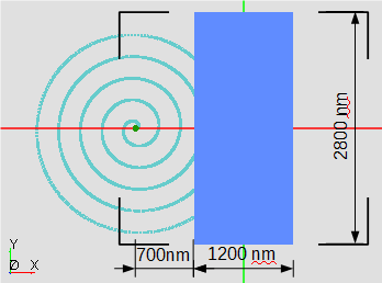

本案例使用“自定义模式”演示负折射现象。
模型示意图
本案例为二维结构,将Y、Z 方向设置为周期边界,即Y、Z 方向为无限大拓展的平板,X 方向设置开放边界。本案例主要采用点光源入射到平板上来实时演示负折射现象。

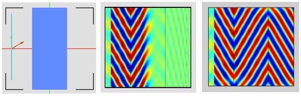

选择观测界面 XY 面,场分量 Ez。观察 Ez:
实时场观察窗口
选择平面波(斜)入射的方式观察实时场,需要修改 Y 边界为周期的 Bloch 边界, 修改后的模型及实时场如下:
观察 Ex、Ey:
平面波(斜)入射时的实时场
