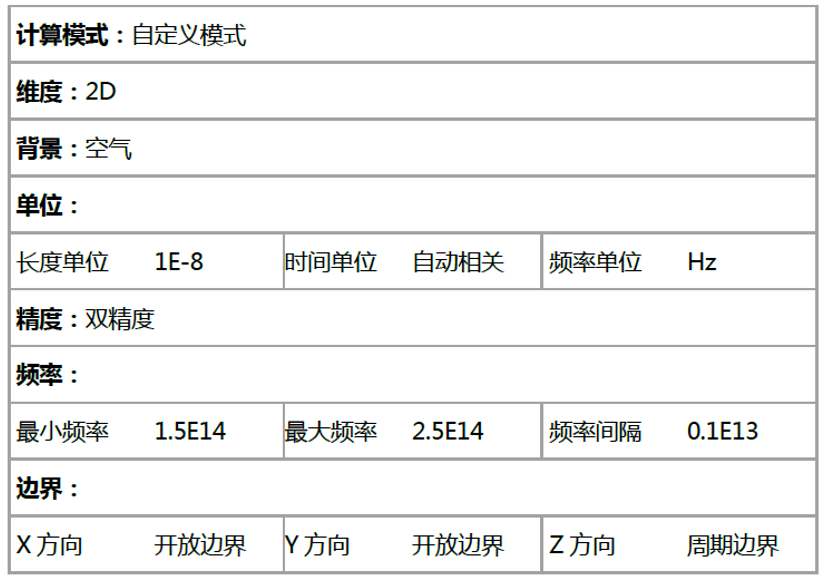

1. 计算模式及参数

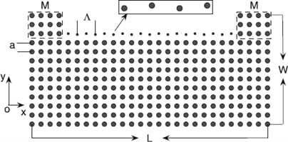

□ 采用周期阵列,创建光子晶体。将部分元胞删除,形成表面腔。
□ 采用周期阵列,创建增益介质阵列,形成波浪状的腔表面。

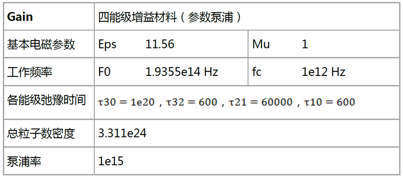

□ 增益材料参数见下表:

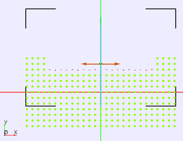

3. 激励源说明
□ 在腔表面采用扩展激励源(高斯窗)进行激励,同时设置扩展系数 1/Wa=0.01。
□ 激励源的位置和形状不同时,激光器达到稳定单模工作状态的过程也是不同的。为了尽快观察到稳定工作状态,将激励源放置于腔表面中心位置处,并设置两个激励源,分别向腔体两端出射电磁波。
□ 采用TE 偏振,即设置偏振角为 90 度。

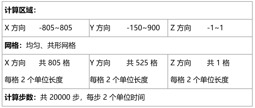

4. 网格精度说明

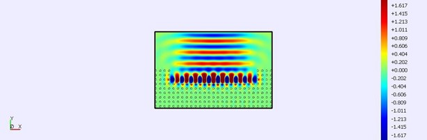

5. 计算结果
