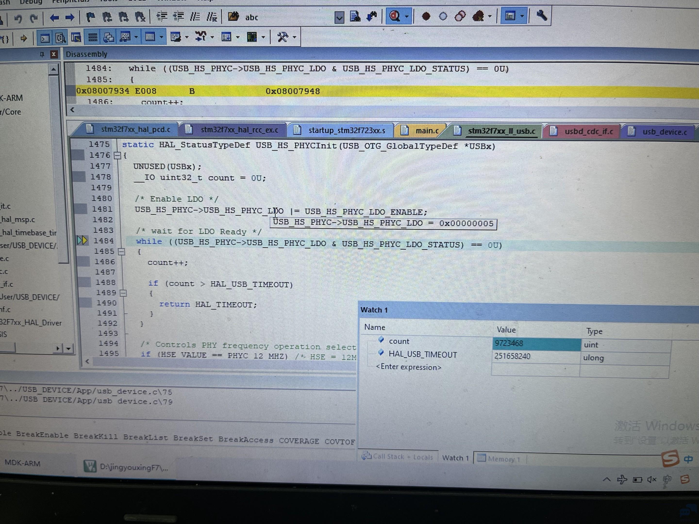

STM32F723ZET6配置内部USB PHY的高速模式,初始化的时候usb init无法通过怎么解决?
Keil单步调试显示在USBPHYC状态校验中计数超时导致进入异常。要如何解决这个问题呢?

估计是硬件方面的原因。
先检查下硬件连接,可以参考F723官方开发板的原理图;
再就是通过cubeMx检查下配置,要给USB模块提供48MHz的时钟,时钟源建议是晶振来的;
保证PHY的供电正确可靠;

要解决STM32F723ZET6配置内部USB PHY高速模式时USBPHYC状态校验超时的问题,请按照以下步骤排查和修复:
1. 检查时钟配置
  • 核心问题:USB需要精确的48MHz时钟。
  • 验证步骤
    • 确认PLL配置正确生成48MHz时钟(通过PLLQ分频)。
    • 检查RCC时钟配置:
      // 确保USB时钟源选择PLL
      RCC_PeriphCLKInitTypeDef periph_clk = {0};
      periph_clk.PeriphClockSelection = RCC_PERIPHCLK_USB;
      periph_clk.UsbClockSelection = RCC_USBCLKSOURCE_PLL; // 使用PLL的48MHz输出
      HAL_RCCEx_PeriphCLKConfig(&periph_clk);
    • 检查HSE/HSI频率是否匹配PLL输入(如HSE=25MHz时,PLLN需合理配置)。

3. 检查电源配置
  • USB专用电源:确保VDDUSB引脚连接3.3V(关键!)。
  • 电源稳压器
    PWR->CR3 |= PWR_CR3_USB33DEN;       // 使能USB 3.3V稳压器
    while (!(PWR->CR3 & PWR_CR3_USB33RDY)); // 等待稳压器就绪
4. 调试寄存器状态
在调试器中检查关键寄存器:
  • USBPHYC状态
    if (!(USBPHYC->USBPHYC_STATUS & USBPHYC_STATUS_READY)) {
    // 超时原因:时钟未就绪/PLL未锁定/电源异常

6. 其他可能原因
  • 硬件问题:检查PCB上USB_DP/DM是否短路,VBUS是否稳定。
  • 软件冲突:确保无其他代码意外修改时钟或复位寄存器。
  • 固件库版本:更新至最新STM32CubeF7库,修复已知BUG。
解决路径总结
  1. 优先检查VDDUSB电压(用万用表测量引脚电压)。
  2. 在调试器中检查RCC/USBPHYC寄存器,确认时钟和电源标志位。
  3. 严格遵循初始化顺序:时钟→电源→复位释放→PHY配置。
  4. 若仍失败,尝试降低时钟配置复杂度(先用HSI测试)。
通过以上步骤,超时问题通常可定位并解决。重点集中在电源、时钟和USBPHYC复位顺序上。
