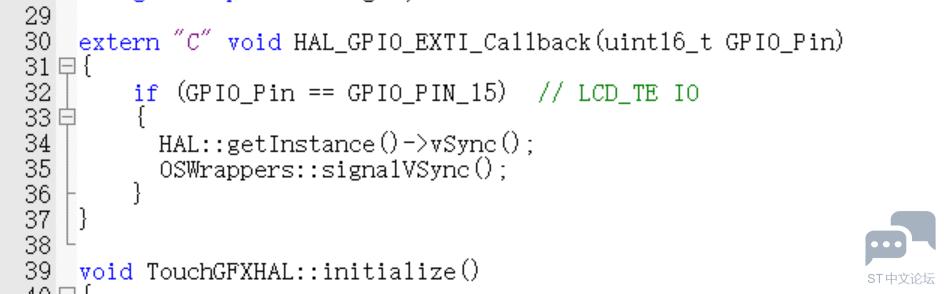

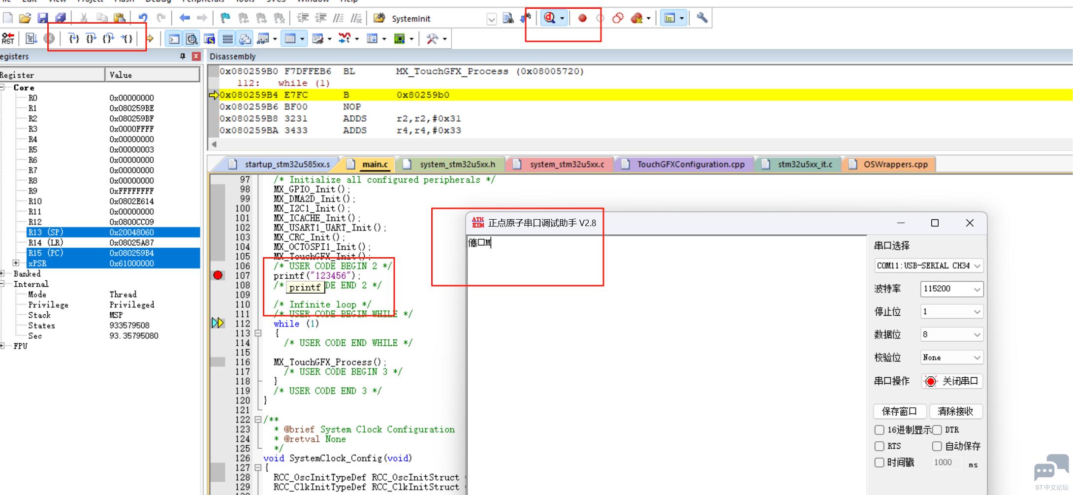

进入debug点很多次运行才执行发送串口而且还是乱码,为什么?

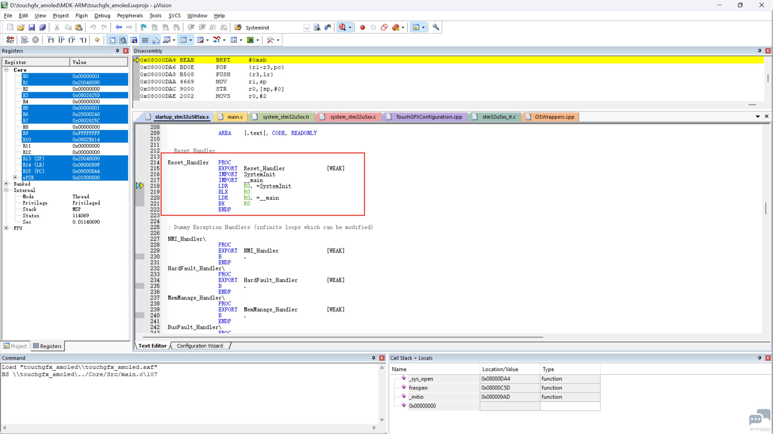

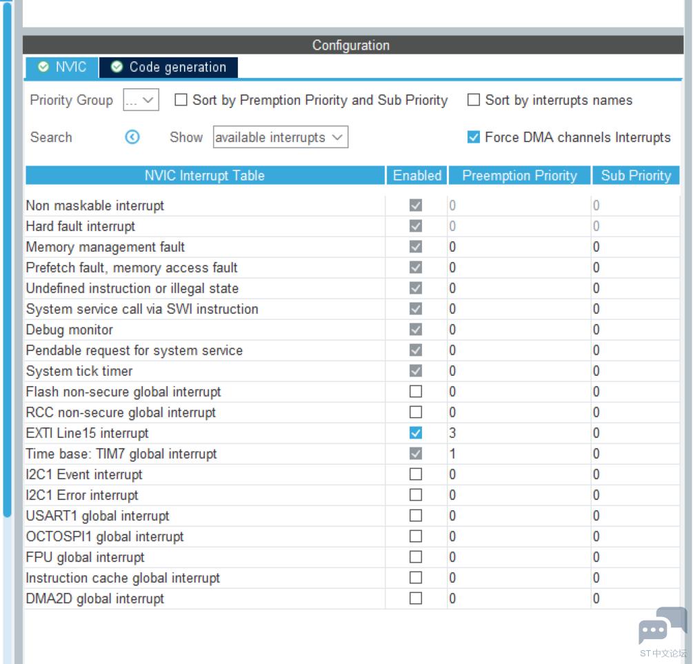

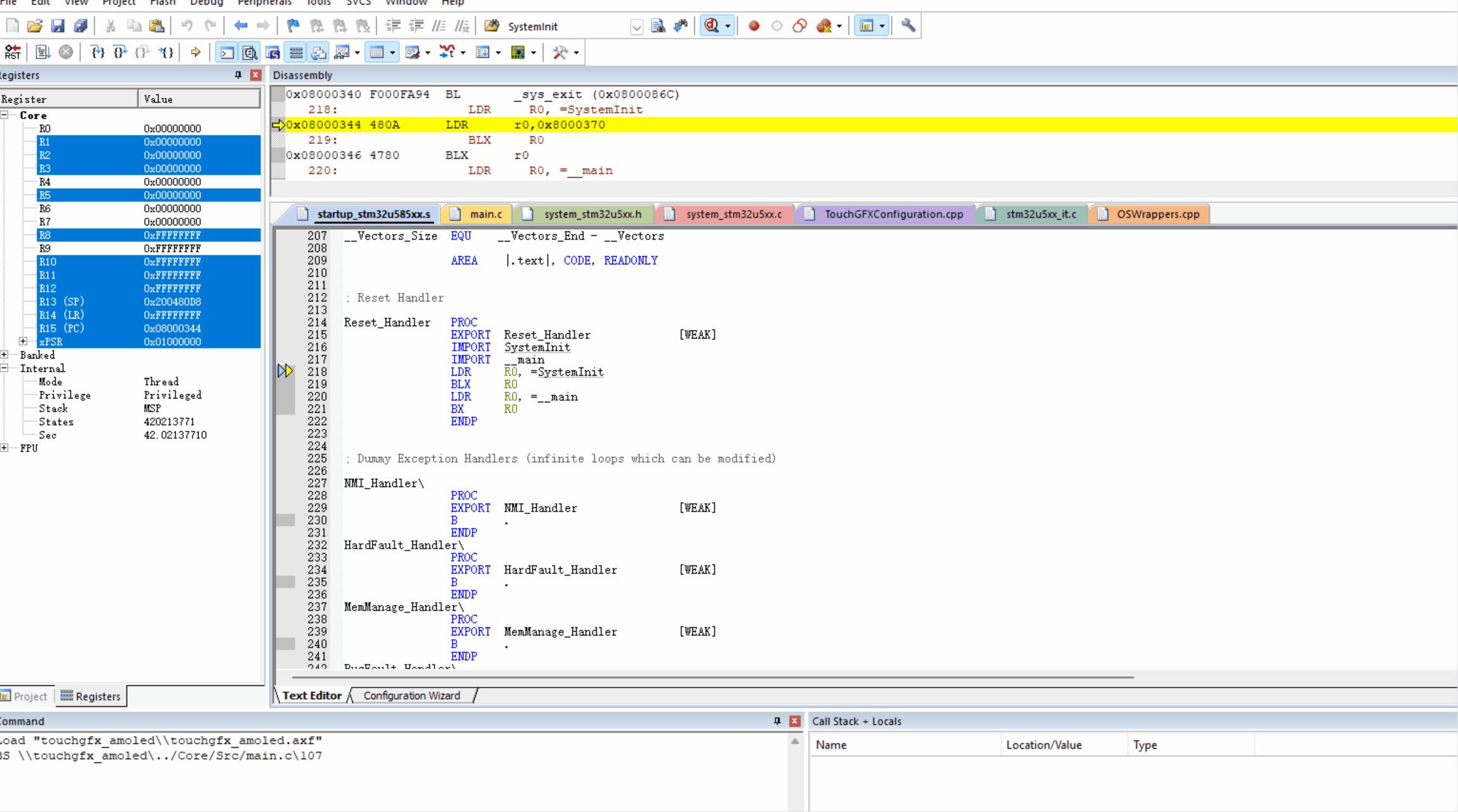

这个是我中断优先级,还有touchgfx的中断。进入debug运行都是在Reset_Handler
然后进入debug点很多次运行才执行发送串口而且还是乱码,不加入之前还是正常的

1. 串口中断被高优先级中断阻塞
  • 现象分析:TouchGFX相关中断(如LTDC/DMA2D)优先级较高(7),若持续占用CPU,会阻塞低优先级的串口中断(11)。
  • 解决方案
    • 调整中断优先级:降低TouchGFX中断优先级或提高串口中断优先级,确保串口中断能及时响应。
      // 示例:将串口中断优先级调整为8(数值小于TouchGFX中断优先级)
      HAL_NVIC_SetPriority(USART1_IRQn, 8, 0);
    • 检查NVIC分组:确认优先级分组设置(如NVIC_PriorityGroup_4),确保抢占优先级生效:
      HAL_NVIC_SetPriorityGrouping(NVIC_PRIORITYGROUP_4); // 4位抢占优先级

3. 复位处理程序(Reset_Handler)异常
  • 现象分析:调试时反复停在Reset_Handler,表明程序可能频繁复位。
  • 根本原因
    • 堆栈溢出:TouchGFX或大数组消耗过多栈空间。
    • 看门狗复位:未及时喂狗(若启用)。
    • HardFault:内存访问错误(如野指针)。

    • 脱机运行测试:烧录后断开调试器,直接观察串口输出。
    • 禁用断点:避免在中断服务函数中设置断点。

  5. 简化测试:在main()开头发送固定字符串(如HAL_UART_Transmit(&huart1, "TEST", 4, 1000)),确认基础功能。
