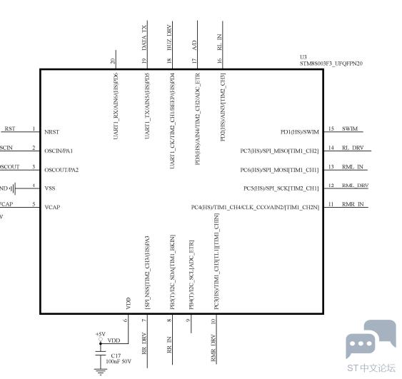

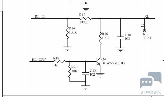

STM8S003为什么无法检测到引脚电平?

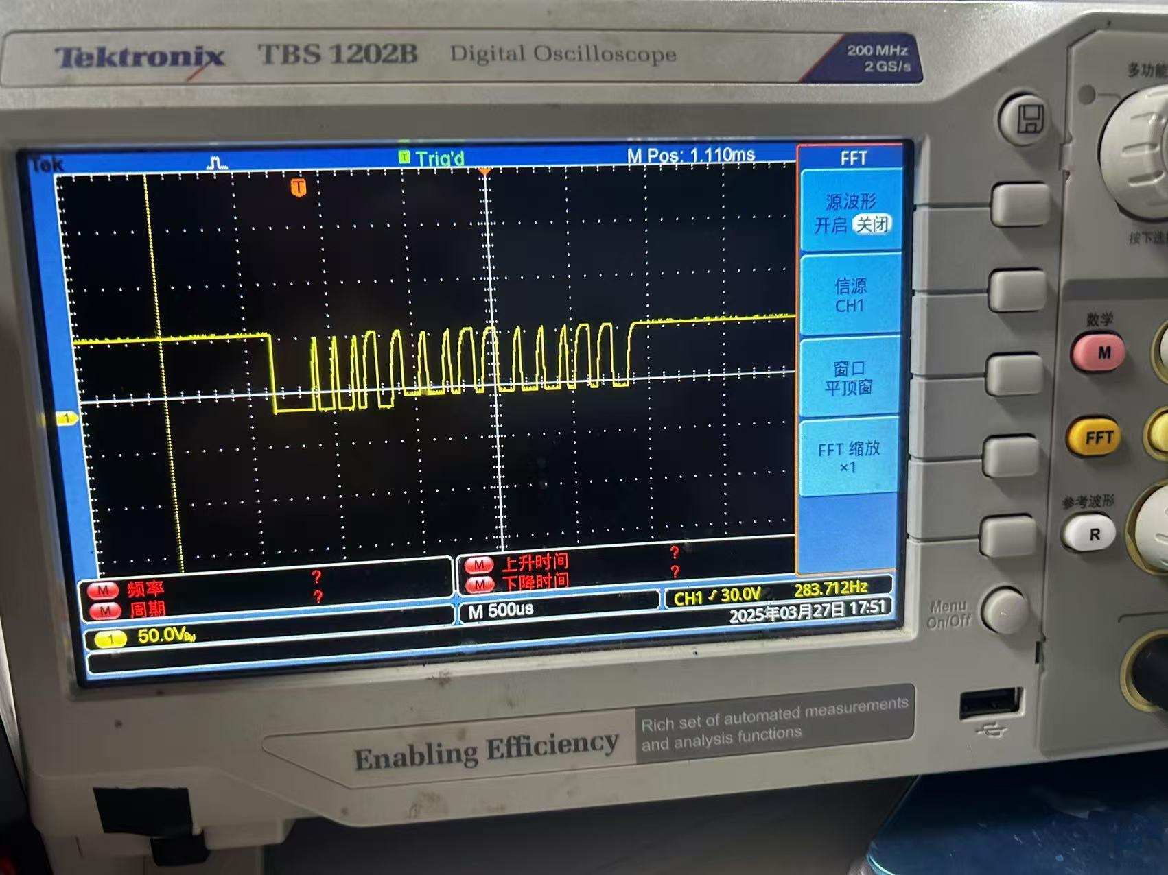

目前以STM8S003F芯片做作为主机MCU 控制从机Elmos524.09超声波雷达芯片,做一款汽车倒车雷达系统;在开发时遇到了一点问题:   主机与从机之间通过特定的IO引脚进行通讯,通过引脚低电平时间的长短进行数据交流。目前主机可以正常的通过IO引脚向从机发送指令,从机也可以正常的返回相应的数据,且在IO引脚上的示波器也检测出了相应的波形;但是问题在于,在从机返回相应的数据波形以后,主机在检测引脚电平变化(也就是读取数据时),始终无法获取相应的电平信息,通过IAR编译器的DEBUG功能时。发现芯片在检测无法检测到电平的上升沿,以至于程序超时。系统采用us级的计数方式,示波器波形、硬件电路设计、接收函数代码在图片和附件中;求大佬指点!!
接收代码:
u16 receive_status_data(GPIO_TypeDef * GPIOx, GPIO_Pin_TypeDef PortPins)
uint16_t start_time, low_time;uint16_t fall_edge = 0;uint16_t rise_edge = 0;uint16_t data = 0;u16 volatile tnow=0;
uint8_t bit_count = 15;GPIO_Init(GPIOx, PortPins, GPIO_MODE_OUT_PP_HIGH_FAST);Tim2_init();start_time = TIM2_GetCounter();// 读取10位状态数据for (int i = 0; i < bit_count; i++) {// 等待下降沿start_time = TIM2_GetCounter();// while ( 0 != GPIO_ReadInputPin(GPIOx, PortPins)){while ((GPIOx->IDR & PortPins)!=0){tnow = TIM2_GetCounter();if(tnow > start_time){if((tnow - start_time) >= 2000 ){
return 0xFFFF;}}else {if((0xFFFF -start_time +tnow) >=2000){
return 0xFFFF;}}
fall_edge = TIM2_GetCounter();
// 等待上升沿GPIO_WriteHigh(GPIOA, GPIO_PIN_3);while ( (GPIOx->IDR & PortPins) == 0){// while ((GPIOx->IDR & PortPins)==0){tnow = TIM2_GetCounter();if(tnow > start_time){if((tnow - start_time) >= 2000 ){GPIO_WriteLow(GPIOA, GPIO_PIN_3);return 0xFFFF;}}else {if((0xFFFF -start_time +tnow) >=2000){
return 0xFFFF;}}
}rise_edge = TIM2_GetCounter();
low_time = rise_edge - fall_edge; // 低电平时间// data_cmd.cdm=low_time;// 判断逻辑值data_cmd.cdm=low_time;if (low_time >= 95 && low_time <= 105) {data |= (0 << (bit_count - 1 - i)); // 0} else if (low_time >= 47 && low_time <= 52) {data |= (1 << (bit_count - 1 - i)); // 1} else {return   0xFFFF; // 无效位}
}// enableInterrupts();
TIM2_Cmd(DISABLE);
echo.encho_data= data;
return data;

一、GPIO配置验证(重点!)
// 发送完成后立刻切换为输入+上拉模式(典型配置)
PB_DDR &= ~(1 << PIN_NUM);   // 设为输入
PB_CR1 |= (1 << PIN_NUM);    // 使能上拉电阻
PB_CR2 &= ~(1 << PIN_NUM);   // 禁用中断(轮询时)
// 接收数据前清除可能存在的标志位
if (PB_IDR & (1 << PIN_NUM)) { /* 手工触发边沿检测逻辑 */ }
关键检查点
  1. 用调试器读取以下寄存器:
    • DDRx, CR1, CR2(对照手册第5章GPIO部分)
  2. 上拉电阻必要性:若从机为开漏输出,必须在STM8端启用上拉(物理电阻或CR1上拉)

三、硬件信号质量诊断
使用示波器执行:
  1. 触发设置:
    • 边沿触发抓取从机响应波形
  2. 关键测量参数
    • 上升时间(< 100ns为佳)
    • 电压幅值(VIL/VIH是否符合STM8标准)
    • 检查过冲/振铃(加10-100Ω串联电阻)
  3. 噪声排查
    • 接地探针直接接触MCU GND引脚
    • 启动FFT功能检查高频干扰
