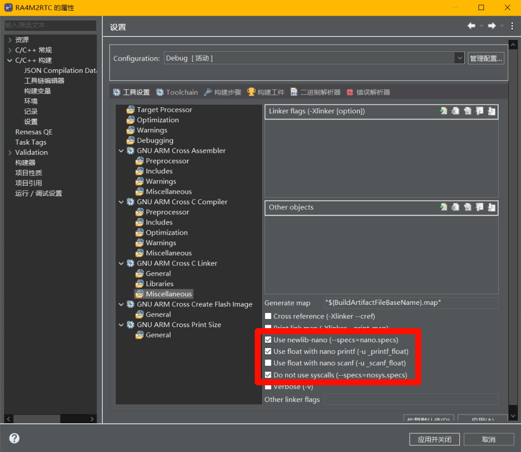

在测试前需要注意的是配置的项目设置e2 studio,否则编译会报错,设置如下

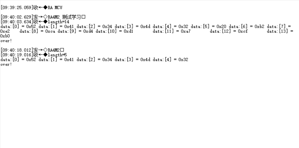

效果图如下
官方的测试例程效果是接收串口发送过来的数据,然后返回数据长度以及相关信息。
