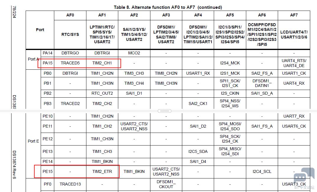

针对STM32MP135D的TIM2使用ETR外部时钟时PE15无法正常工作的问题,可以按照以下步骤排查和解决:
1. 确认TIM2_ETR的引脚复用功能
- 查阅数据手册:检查STM32MP135D的参考手册(如RM0481)中的"Alternate function mapping"表,确认PE15是否支持
TIM2_ETR功能。
- 验证CubeMX配置:在CubeMX中,确保PE15的Alternate Function已正确设置为
TIM2_ETR(可能需要配置为AF1或其他,具体以手册为准)。
2. 检查CubeMX配置
- TIM2模式配置:
- Clock Source: 选择"External Clock Mode 2"。
- ETR Configuration:
- Prescaler: 根据输入信号频率设置。
- Polarity: 与输入信号边沿一致(上升沿或下降沿)。
- Filter: 根据噪声情况调整(可暂时禁用以测试)。
- GPIO配置:
- PE15模式:配置为Alternate Function模式。
- Pull-up/down:根据外部信号特性选择(如上拉或下拉)。
3. 验证硬件连接
- 信号质量:使用示波器检查PE15引脚是否有正确的脉冲信号(频率、幅值)。
- 线路问题:排除硬件线路短路、断路或接触不良。
4. 排查外设冲突
- 其他外设占用:检查PE15是否被其他外设(如SPI、UART等)占用。在CubeMX的"Pinout View"中确认无冲突标记(黄色警告)。
- 复用功能冲突:某些引脚可能在不同Alternate Function下有复用限制,需确保无其他复用功能激活。
5. 代码级验证
- 检查寄存器配置:
- 确保
TIM2->SMCR寄存器中ETP(极性)、ETF(滤波器)、ETPS(预分频)配置正确。
- 确认
TIM2->SMCR的ECE(External Clock Enable)位已置1。
- 手动配置AF映射(如果CubeMX未正确生成):
// 示例代码:手动设置PE15为TIM2_ETR(AF1)
HAL_GPIO_DeInit(GPIOE, GPIO_PIN_15);
GPIO_InitStruct.Pin = GPIO_PIN_15;
GPIO_InitStruct.Mode = GPIO_MODE_AF_PP;
GPIO_InitStruct.Pull = GPIO_PULLUP;
GPIO_InitStruct.Speed = GPIO_SPEED_FREQ_HIGH;
GPIO_InitStruct.Alternate = GPIO_AF1_TIM2; // 根据手册确认AF编号
HAL_GPIO_Init(GPIOE, &GPIO_InitStruct);
6. 对比测试PA15与PE15
- 寄存器差异:当使用PA15时,检查以下寄存器配置与PE15的区别:
RCC->APBxENR(时钟使能)
GPIOx->AFR[L/H](Alternate Function寄存器)
TIM2->SMCR(从模式控制寄存器)
- 信号路径差异:PA15可能通过不同的内部信号路径连接到TIM2_ETR。
7. 排查手册或软件库问题
- 手册版本:确认参考手册与芯片型号完全匹配(如STM32MP135D vs. STM32MP153D)。
- CubeMX版本:更新到最新版本(可能修复已知BUG)。
- 社区验证:在ST社区(如STMCU论坛)搜索类似问题,确认是否已知问题。
8. 替代方案
如果确认PE15存在硬件或库限制:
- 更换引脚:使用PA15或其他支持TIM2_ETR的引脚。
- 重映射功能:某些芯片支持Remap功能(需查看手册)。
总结
- 可能原因:
- PE15的Alternate Function未正确配置(AF1或其他)。
- 硬件信号问题(如未焊接、信号幅值不足)。
- CubeMX生成代码的BUG或手册描述错误。
- 解决步骤:
- 确认PE15支持TIM2_ETR。
- 检查CubeMX配置和生成代码。
- 验证硬件信号和连接。
- 手动修改代码或更换引脚。
如果问题仍未解决,建议联系ST技术支持并提供最小复现代码和硬件配置。
