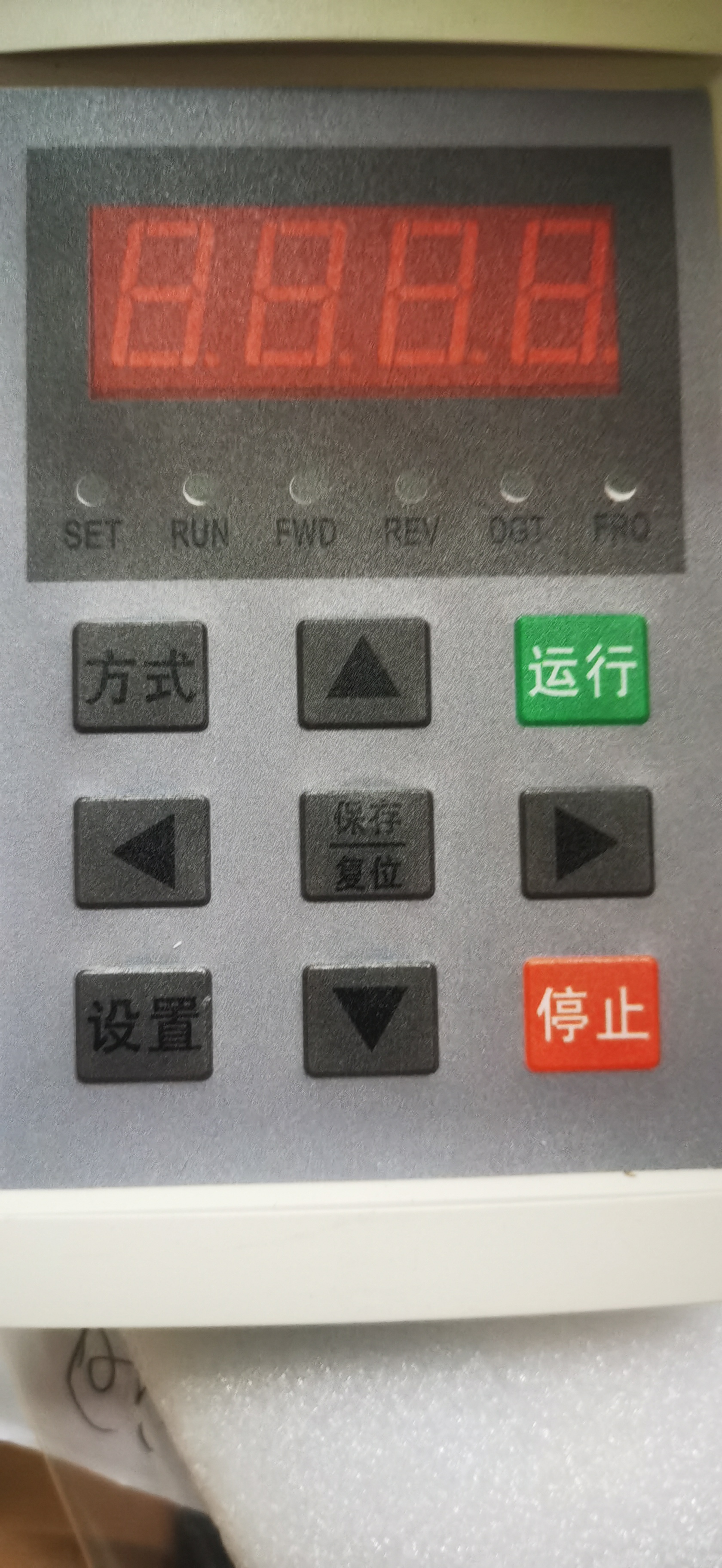

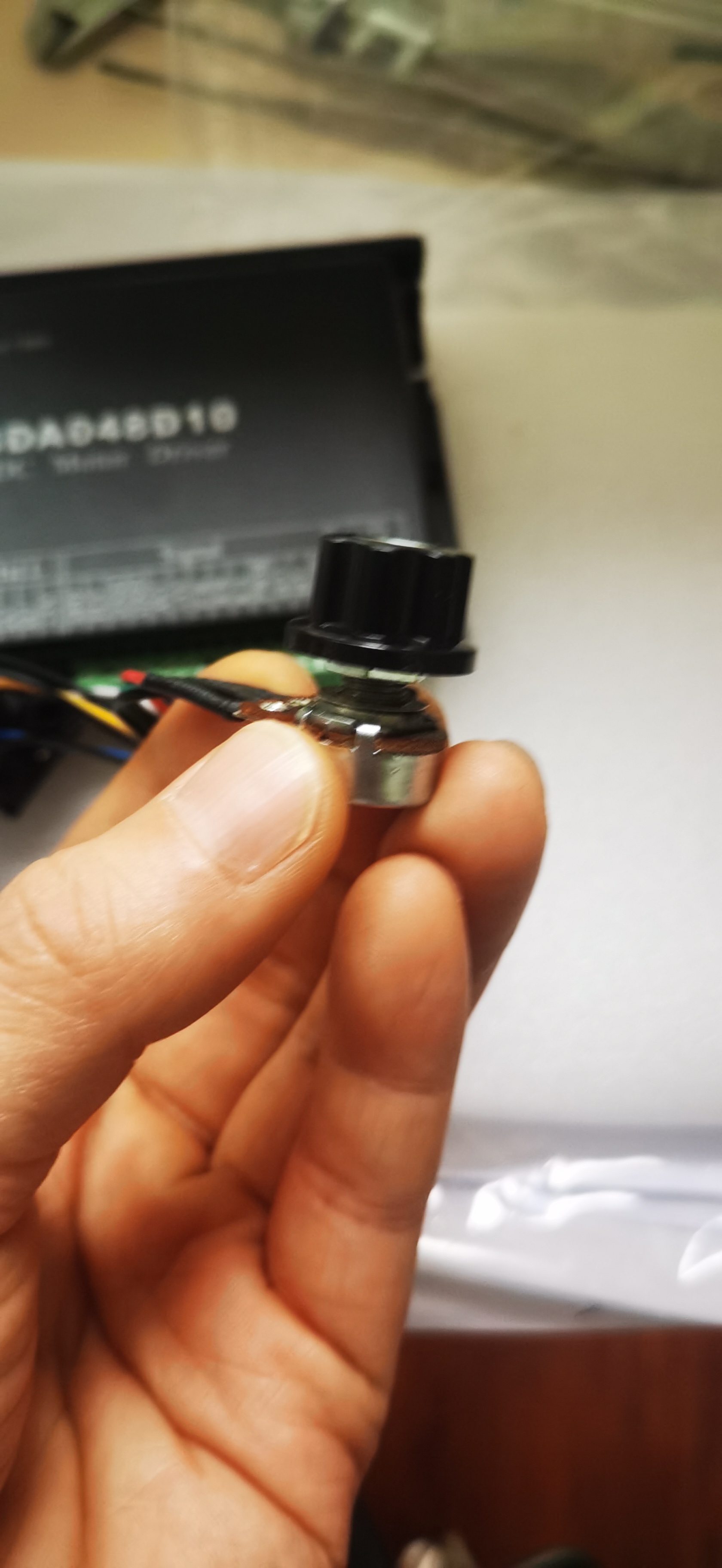

如何把 电位器旋钮控制改为面板或按键控制?
,调速不方便(比如说这次调速是200转/分钟,下次要要调到200转/分钟 要调很久,稍稍旋转,转速变化很大),所以希望能找到人帮忙把电位器调速旋钮改为面板或按键控制的控制器或调速器,如下图。微信图片_20250518073338.jpg
。这款控制器可以在面板上设置/控制电机转速,但是这款控制器里面可以调节设置的参数太多,(我们是组装产品出售给客户的),发给客户使用反倒不方便。(万一其他人错误设置了参数,后面使用者只有使用出现错误后才知道,会浪费时间和物料)。所以寻求高手帮忙 把电位器调速旋钮 改为按键或者面板控制的或者输入数字控制(不需要其他功能),付费,烦请能做的朋友 联系报价

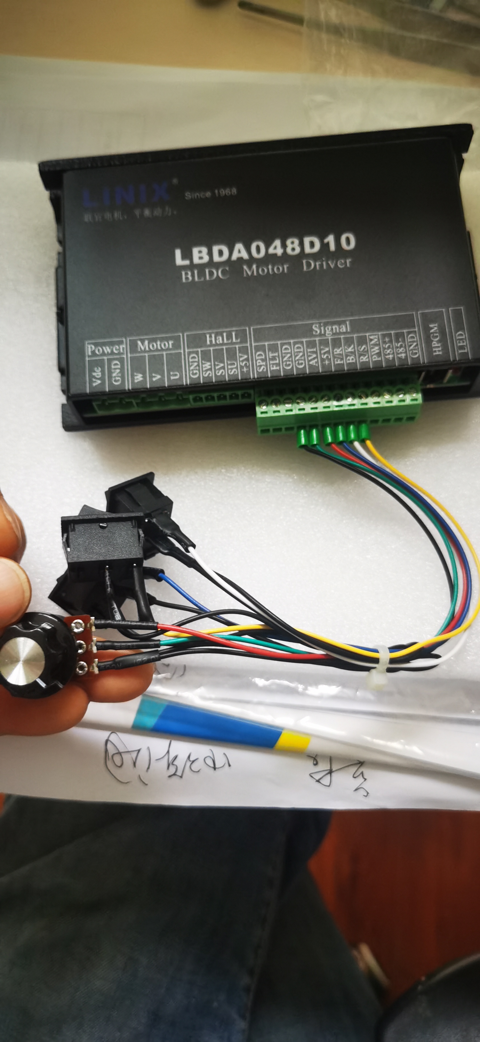

  • phytochemi: 您好,这款驱动器是浙江联宜的无刷直流电机驱动器,配对的无刷直流电机是24V,70W; 所以我们不想采用PWM调速,PWM只能给出百分比吧,是一秒钟开关很多次,由于电机启动时瞬间电压会高很多,应该不适合一秒钟内开关很多次吧。
  • phytochemi: 请问您这边也可以把原来的变频控制器进行参数屏蔽么?把其中一些参数设置为固定值(不能修改设置)么? 原来的控制面板 没有源代码。
phytochemi
2025-5-25 07:55:37
由于仪器是水泵(流体泵),24V 70W,突然启动时瞬间电流会变大。PWM是是一秒钟开关很多次吧,我们觉得PWM调速器不适合用来控制这款产品的调速。请问您能对原来的控制面板的一些参数 进项屏蔽设置么?(设置为固定值,不能修改)

驱动器的RS485口 是走Modbus协议吧?
举报
SmartLCD
2025-8-20 18:51:13
驱动器的RS485口,是跑的Modbus协议吧?
可以用拓普微HKT070DMC-2C的7寸工业液晶屏,
屏幕也是RS485接口,支持modbus协议。
屏幕可以显示驱动的参数。
可用屏幕自带的键盘录入,直接给驱动器录入参数。
用这种方案很容易显示你的需求,过程不需要写代码。
举报
