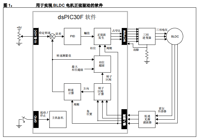

在 BLDC 电机应用中,由于存在噪音和转矩脉动问题,使用三相正弦波电压代替六拍电压是一种理想的控制方法。本文档介绍的应用软件利用 dsPIC30F 数字信号控制器高效且可靠地实现了 BLDC 电机的正弦电压驱动。dsPIC30F 电机控制器件包含非常适合此应用的外设模块。电机控制 PWM(Motor Control PWM,MCPWM)、10 位 A/D 转换器(ADC)、输入捕捉以及通用 I/O 模块
提供了实现软件控制的基本功能。通过软件算法实现

图 1 为应用软件的框图表示。应用采用基于期望转速和
实际转速之差的闭环控制。转速设定点由外部电位器的
电压值确定。实际转速由来自霍尔效应传感器的信号测
得。转速误差的比例 - 积分 - 微分决定正弦波电压的幅
值,从而控制电机转速
