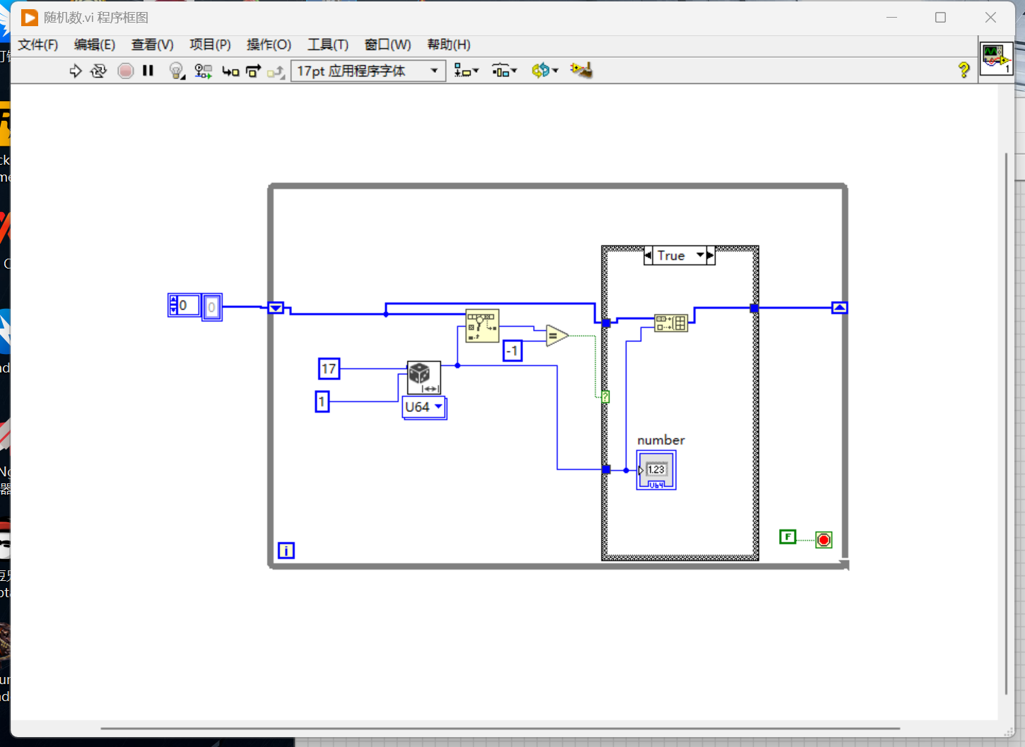

labview输出不重复随机数
大佬们能不能告知一下这张图为什么还是会输出重复的数,然后这个移位寄存器的红点也消不掉
回帖(2)
dk1997
2025-4-17 19:11:04
红点是因为数据类型不一样,输出重复是因为假分支你没有把数组连过去
4 举报
  • 张晨曦: 大佬能指点一下怎么把数据类型弄一样吗
  • 世荣 回复 张晨曦: 你选择一个数组常数,右键转化为数组
  • 世荣 回复 张晨曦: 输出重复是因为你假分支,没有移位寄存器从左边传递到右边,你肯定选择了未连接默认。这样的话,移位寄存器里的值就恢复为0,相当于你之前生成过的数消失了重新开始计算

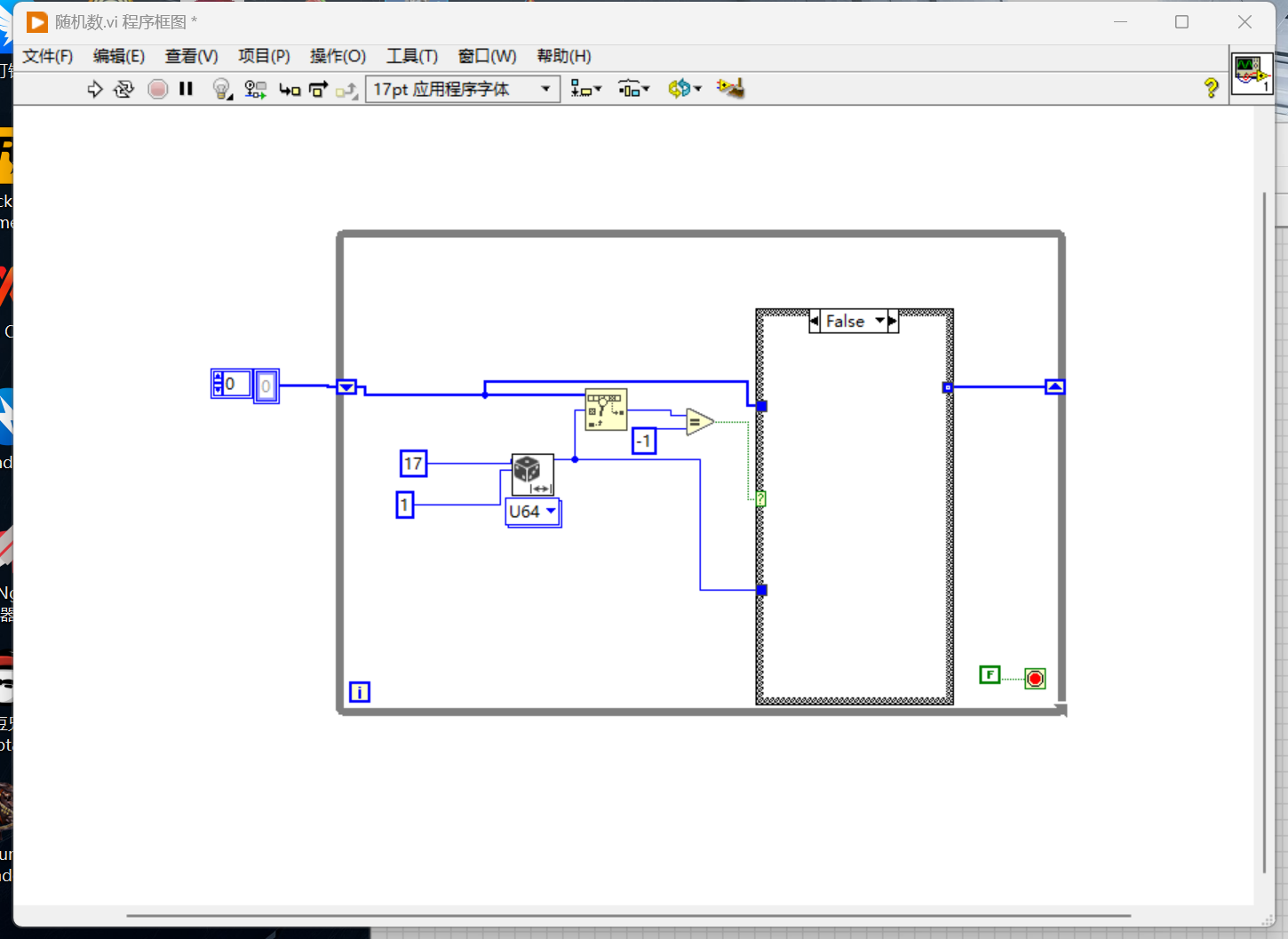

  • 张晨曦 回复 世荣: 大佬我用的就是你之前给我写的一个程序,但是你只给了我真分支的图,你看看评论区我发图了
张晨曦
2025-4-27 06:58:24
1 举报
  • dk1997: 假分支把线连过去呀
