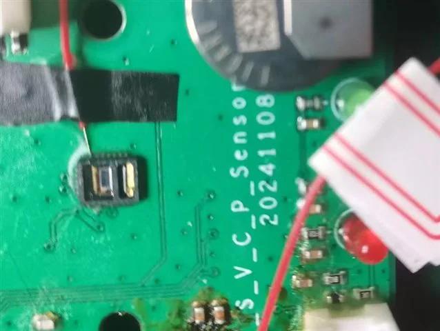

针对你在调试ADPD188BI芯片时遇到的I2C初始化问题,以下是逐步排查和解决方案:
1. 确认芯片型号和硬件连接
芯片型号验证
- 确认芯片丝印是否为ADPD188BI(注意后缀BI可能与标准型号有差异)。
- 检查是否误用了其他类似封装的芯片(如ADPD188GI或其他版本)。
硬件连接检查
- I2C线路:确认SDA/SCL已正确连接,并已添加4.7kΩ上拉电阻到VDD(典型电压1.8V或3.3V)。
- 电源和地:检查VDD(1.8V或3.3V)、AVDD(模拟电源)、LED_DRV(LED驱动电压)是否稳定且无短路。
- 复位引脚:确保复位引脚(如果有)未被意外拉低。
- ADDR引脚配置:确认ADDR引脚的硬件电平(悬空/接高/接低)与代码中的I2C地址匹配(默认地址可能为0x64或0x68)。

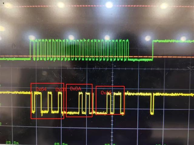

2. I2C通信基础验证
逻辑分析仪抓取波形
- 观察I2C起始信号(Start Condition)、地址帧、ACK/NACK响应。
- 检查主机发送的地址是否与芯片实际地址一致。
- 示例:ADPD188BI默认地址可能是0x64(7位地址),对应写地址0xC8,读地址0xC9(需参考数据手册确认)。
地址冲突排查
3. 寄存器读写验证
读取芯片ID寄存器
ADPD188的芯片ID寄存器通常为0x00或0x01(需确认手册)。
发送以下命令序列:
Start → 写地址(0xC8) → 寄存器地址(0x00) → Restart → 读地址(0xC9) → 读取数据 → Stop
- 预期返回值:ADPD188BI的ID可能为0x0xAD或0x188(具体值需查手册)。
- 若返回值不符,可能是地址错误、寄存器映射错误或芯片损坏。
写入寄存器并回读
选择一个可写寄存器(如0x1F,系统控制寄存器),写入已知值(如0x01),再回读验证。
4. 软件初始化流程检查
官方代码适配性
- 确认代码是否为ADPD188BI专用版本,而非其他型号(如ADPD188GI)。
- 检查初始化流程中是否遗漏关键步骤:
- 电源使能(POWER_ON寄存器)。
- 时钟配置(CLOCK_CONFIG寄存器)。
- 工作模式设置(MODE_CONTROL寄存器)。
关键寄存器配置示例
// 示例代码片段(需根据实际寄存器地址修改)
i2c_write(0x64, 0x1F, 0x01); // 使能电源
delay(10); // 等待电源稳定
i2c_write(0x64, 0x10, 0x03); // 配置时钟源
i2c_write(0x64, 0x20, 0x80); // 设置工作模式
5. 芯片故障排查
硬件焊接问题
- 检查芯片焊接是否牢固,尤其是VDD、GND、SDA、SCL引脚。
- 使用万用表测量引脚间是否有短路或虚焊。
更换芯片测试
- 如果多块电路板均出现相同问题,可能是批次性芯片问题。联系ADI技术支持或供应商更换芯片。
6. 其他注意事项
电源噪声
- 用示波器检查VDD和AVDD是否有高频噪声或电压跌落,可能导致芯片无法正常初始化。
I2C速率设置
- 尝试降低I2C速率(如100kHz),排除时序兼容性问题。
总结步骤
- 确认硬件连接和地址配置 → 2. 抓取I2C波形验证通信 → 3. 读写寄存器验证芯片响应 → 4. 检查初始化流程和代码适配性 → 5. 排除芯片硬件故障。
如果问题仍未解决,建议联系ADI技术支持(https://www.analog.com)并提供以下信息:
- 逻辑分析仪波形截图
- 芯片型号和批次号
- 初始化代码和寄存器配置表
希望以上步骤能帮助你定位问题!
