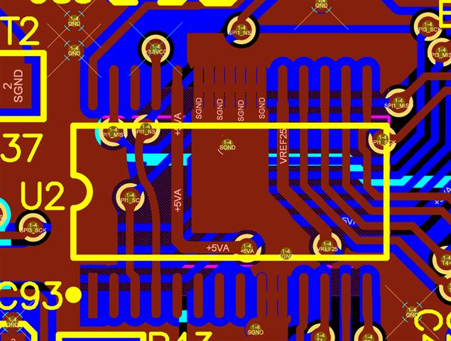

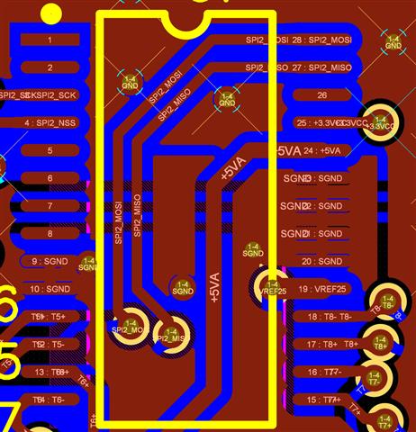

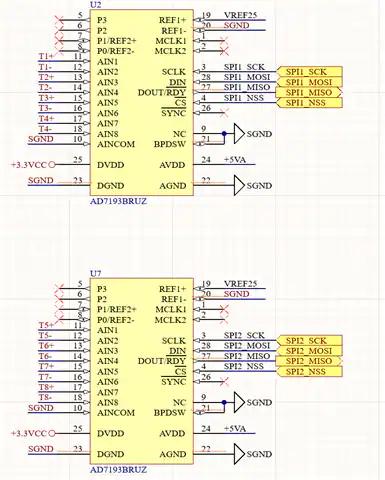

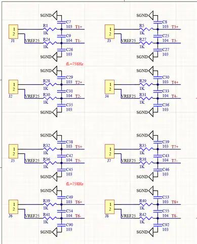

我在设计时采用了两个7193去采集8个热电偶的信号,为了减少误差,我将基准电压同时接入到了7193的一端,用来抬升热电偶的电压。
但现在问题是发现,两个7193采用的基准电压源ADR421输出的基准电压不知道被什么莫名其妙的抬高了,应该输出2.5v的421,现在在测试的板子上能升到2.65v,并且纹波比较大。目前我焊接了两块样板,都出现了相同的问题。

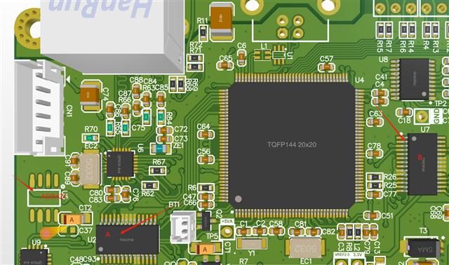

现在我采取了以下措施,有些措施让基准电压源恢复了正常,但有些问题依旧存在:
1.我尝试更换新的421,故障依旧;
2.更换新的7193,故障依旧;
3.拆除1号板B位置的7193,电压恢复正常,但在2号板板上拆除相同B位置的7193,故障依旧;
4.拆除1.2号板上的AB两块7193,输出正常;
5.将拆除B位置的7193复原,并拆除A位置的7193,1.2号板故障依旧;
6.拆除热电偶输入端的和参考电压相连的RC原件,故障依旧;
7.测试电流,将421拆除后,板上输入电流降低了1mA;
8.将电路所有复原后,插入8个热电偶,参考电压依旧被抬升;
9.在不稳定的参考电压的情况下,单片机可正常采集到热电偶电压,但不准需要计算补偿;
我将设计电路的原理图和PCB图截图上传,标明代号AB芯片位置,两块板子的生产参数一致;程序配置为缓冲差分输入。我已经排除了焊接问题,每次焊接测试我都成功读取了7193的采集数据。

4. 检查输入信号对基准源的干扰
  • 问题可能性:热电偶输入信号通过共模路径干扰基准源。
  • 解决步骤
    • 输入滤波:在热电偶输入端增加RC低通滤波(如1kΩ串联电阻+100nF电容到地),抑制高频噪声。
    • 共模范围:确认热电偶信号共模电压在AD7193允许范围内(需低于基准电压)。
    • 隔离测试:断开所有热电偶输入,仅保留基准源和AD7193供电,观察电压是否正常。

6. 验证电路连接正确性
  • 问题可能性:基准源输出被错误连接到高电平节点。
  • 解决步骤
    • 检查AD7193的REFIN引脚是否仅连接到ADR421输出,无其他上拉/下拉电阻或短路。
    • 确认热电偶的偏置电路(如冷端补偿)未意外加载基准源(如通过电阻分压网络)。
7. 分步隔离测试
  • 关键操作
    1. 单独测试ADR421:断开所有AD7193连接,仅给ADR421上电,测量输出电压是否为2.5V。若仍偏高,检查焊接或输入电源。
    2. 逐个连接AD7193:先连接一片AD7193,观察基准电压是否正常;再连接第二片,观察是否出现异常。
    3. 交叉测试:将故障板上的AD7193换到正常板,判断问题是否跟随芯片或PCB。
