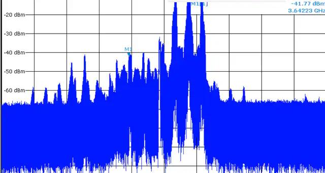

在使用AD9122的四倍插值模式时,输出20MHz宽带信号出现频谱混叠的问题,可能是由以下原因引起的。以下是分步解决方案:
1. 验证输入信号与采样率配置
检查输入信号的带宽:确保输入信号在插值前的基带带宽不超过插值后奈奎斯特频率的一半。若输入采样率为( F_s ),四倍插值后的DAC采样率为( 4F_s ),则奈奎斯特频率为( 2F_s )。例如,若输出信号为20MHz,输入信号的带宽应满足:
text{输入信号带宽} leq frac{4F_s}{2} = 2F_s
若输入信号包含超过( F_s/2 )的高频成分(插值前),需在插值前添加抗混叠数字滤波器。
确认插值后的采样率是否足够高:例如,若目标输出20MHz信号,插值后的DAC采样率需满足:
4F_s geq 2 times text{信号带宽} quad Rightarrow quad F_s geq 10 text{MHz}
若输入采样率过低(如( F_s = 10 text{MHz} )),插值后虽满足奈奎斯特条件,但可能导致滤波器设计困难,建议提高输入采样率或优化滤波器。
2. 配置AD9122内部数字滤波器
3. 优化输出模拟滤波器设计
- 设计低通滤波器(LPF):DAC输出需接模拟LPF,截止频率设为插值后的奈奎斯特频率(( 2F_s ))。例如,若( 4F_s = 200 text{MHz} ),则LPF截止频率应为100MHz,需快速滚降至20MHz以外。
- 使用高阶滤波器(如7阶椭圆滤波器)以获得陡峭的过渡带。
- 验证滤波器在20MHz至( 2F_s )频段的衰减是否足够(如>40dB)。
4. 检查时钟信号质量
- 降低时钟抖动:DAC对时钟抖动敏感,尤其是高频信号。使用低相位噪声时钟源(如OCXO或低抖动PLL),确保时钟抖动<1ps RMS。
- 隔离时钟干扰:避免数字信号与时钟线交叉布线,使用差分时钟并添加端接电阻。
5. 排查信号链中的非线性失真
- 检查DAC输出线性度:确保DAC工作在额定电压范围内,避免饱和或削波。使用频谱仪观察输出信号是否包含谐波(如40MHz、60MHz等),若存在,需降低输入信号幅度或调整增益。
- 验证驱动电路:确认前端FPGA或数据源的输出电平与AD9122的输入规格匹配,避免过驱动导致非线性。
6. 检查电源和接地
- 优化电源去耦:在DAC的电源引脚附近添加0.1μF和10μF去耦电容,降低高频噪声。
- 分离模拟/数字地:使用星型接地或分割地平面,避免数字噪声耦合到模拟输出。
7. 捕获瞬态频谱分析
- 使用实时频谱分析仪:捕捉混叠出现的瞬间,分析是否由突发干扰或信号瞬态特性导致。若混叠随机出现,可能是信号中存在间歇性高频分量,需在数字域添加动态滤波或限幅。
8. 验证寄存器配置
- 核对关键寄存器:
- 插值模式:确认
Register 0x1A设置为四倍插值(例如,Interpolation Rate = 4x)。
- NCO配置:若使用数字上变频,检查NCO频率是否导致频谱折叠(如
Register 0x14至0x17)。
- 滤波器旁路:确保未意外启用
FILTER BYPASS模式(例如Register 0x1D的Bit 0应为0)。
总结步骤
- 调整输入信号带宽和采样率,确保符合插值后的奈奎斯特准则。
- 优化AD9122内部滤波器配置,确保阻带抑制足够。
- 重新设计模拟低通滤波器,提供陡峭的滚降特性。
- 检查时钟和电源质量,排除硬件干扰。
- 验证寄存器设置,避免配置错误。
- 实时频谱分析,定位瞬态混叠原因。
通过以上步骤,应能有效解决AD9122在四倍插值时的频谱混叠问题。若问题仍存在,建议提供更详细的信号链参数(如输入采样率、滤波器设计、PCB布局等)进一步分析。
