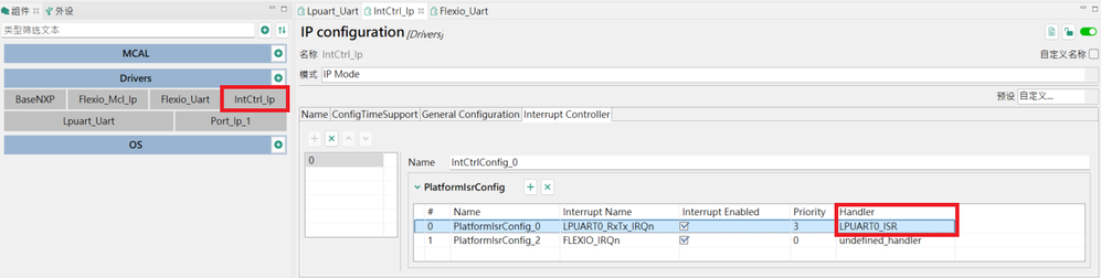

使用IntCtrl_IP添加回调函数不起作用是怎么回事?
我正在修改 S32K1 AUTOSAR R21-11 RTD 2.0.0 P04 D2404 示例项目中的 UART 示例,并希望添加 UART RX 中断回调函数。
目前,我正在使用 IntCtrl_IP 添加回调函数,但它不起作用。
这是我的 LPUART0_ISR 函数
void LPUART0_ISR()
    const char* pBuffer = "LPUART0_ISRrn";
    volatile Lpuart_Uart_Ip_StatusType lpuartStatus = LPUART_UART_IP_STATUS_ERROR;
    uint32 T_timeout = 0xFFFFFF;
    uint32 remainingBytes;
    Lpuart_Uart_Ip_AsyncSend(UART_LPUART_INTERNAL_CHANNEL, pBuffer, strlen(pBuffer));
    /* Check for no on-going transmission */
    do
        lpuartStatus = Lpuart_Uart_Ip_GetTransmitStatus(UART_LPUART_INTERNAL_CHANNEL, &remainingBytes);
    } while (LPUART_UART_IP_STATUS_BUSY == lpuartStatus && 0 < T_timeout--);

在基于S32K1 AUTOSAR的UART中断回调配置中遇到问题时,请按照以下步骤进行排查和修复:
1. 确认回调函数注册是否正确
  • 使用正确的API注册回调:确保通过IntCtrl_IP_InstallHandler正确注册中断处理函数,例如:
    IntCtrl_IP_InstallHandler(LPUART0_RX_TX_IRQn, LPUART0_RxCallback, NULL);
    • LPUART0_RX_TX_IRQn:确认使用正确的IRQ号(参考芯片手册)。
    • LPUART0_RxCallback:回调函数名需与实现一致。
  • 检查回调函数签名:AUTOSAR通常要求中断回调遵循特定原型,如:
    void LPUART0_RxCallback(void *UserData);
2. 验证UART接收中断配置
  • 启用RX中断源:在UART配置中需显式启用接收中断:
    Lpuart_Uart_Ip_EnableInterrupts(UART_LPUART, LPUART_UART_IP_RX_DATA_REGISTER_FULL_INTERRUPT);
    • 检查Lpuart_Uart_Ip_ConfigType结构体是否配置了接收中断。
  • 确认中断控制器配置
    • 在EB Tresos/S32DS中确认IntCtrl模块已启用LPUART0中断。
    • 设置适当的中断优先级(需高于内核中断屏蔽阈值)。
3. 中断服务例程(ISR)处理
  • 清除中断标志:在回调或ISR中必须清除中断标志,否则会持续触发:
      uint8 data;
      Lpuart_Uart_Ip_Receive(UART_LPUART, &data, 1); // 读取数据以清除RX标志
      // 处理接收到的数据...
  • 避免阻塞操作:中断处理中不可调用阻塞函数(如LPUART_UART_IP_AsyncSend),应使用非阻塞API或触发任务级处理。
4. 检查硬件配置
  • 引脚复用配置:确认LPUART0的RX/TX引脚已正确复用(通过PORT模块配置)。
  • 时钟使能:确保LPUART0外设时钟已启用(参考Clock_Ip配置)。
5. 调试建议
  • 断点/日志:在回调函数内设置断点或通过GPIO翻转输出调试信号,确认是否进入中断。
  • 检查中断状态寄存器:通过调试器查看LPUART0->STAT寄存器,确认中断标志是否置位。
  • 验证向量表:确认中断向量表正确指向注册的回调函数(查看.map文件)。
示例代码修正
/* 正确的回调注册示例 */
    uint8 rxData;
    Lpuart_Uart_Ip_AsyncReceive(UART_LPUART, &rxData, 1); // 重新启动接收
    /* 处理接收数据... */
void main(void)
    /* 初始化UART(包含中断使能) */
    Lpuart_Uart_Ip_Init(UART_LPUART, &Lpuart_Uart_Ip_Config0);
    /* 注册中断回调 */
    /* 启动首次接收 */
    Lpuart_Uart_Ip_AsyncReceive(UART_LPUART, &rxBuffer, 1);
    while(1);
常见问题
  • 中断优先级过低:若优先级低于BASEPRI阈值,中断不会被响应。
  • 未启用全局中断:确认__enable_irq()已调用(部分启动文件默认启用)。
  • DMA冲突:如果使用DMA,确保中断和DMA通道配置无冲突。
通过以上步骤应能定位并解决回调未触发的问题。如仍存在问题,建议检查芯片勘误手册或联系NXP支持。
