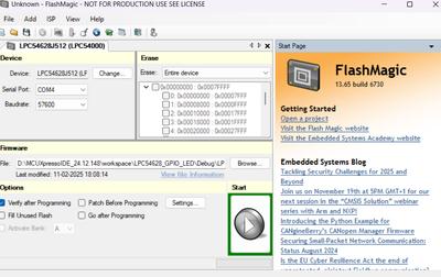

我正在处理一个项目,我想将型号 OM13098通过 UART 端口开发板。起初,我使用MCUXPRESSO-IDE烧录 GPIO 示例代码MCUXPRESSO-软件开发工具包它成功了。
然后,我.bin尝试使用Flash 魔术工具。按照用户手册说明,我将设备置于 UART ISP 模式,并通过串行终端执行 ISP 命令,收到预期的响应。然后,我在 Flash Magic 中使用了以下配置:
在此之后,Flash Magic 或MCUXPRESSO-IDE .

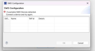

我在 中收到以下错误MCUXPRESSO-IDE :
错误: 检测到 0 个可用的 SWD 设备。
我可以通过什么方式从这个阶段恢复 MCU ?

针对无法检测到LPCxpresso54628 EVK板SWD端口的问题,以下是逐步解决方案:
  1. 检查硬件连接与复位状态
    • 确保开发板供电正常,USB连接稳固。
    • 确认调试器(如板载LPC-Link2)与目标MCU的SWD接口(SWDIO、SWCLK、GND)物理连接良好。
    • 短按复位按钮,确保MCU未处于休眠或错误状态。
  2. 退出ISP模式并恢复默认启动配置
    • ISP模式可能禁用SWD。若之前通过UART进入ISP模式,需确保MCU已退出:
      • 断开电源,确认ISP使能引脚(如PIO0_1)未强制拉低。
      • 重新上电,不触发ISP模式(相关引脚保持默认电平)。
  3. 验证调试器状态与配置
    • 在MCUXpresso IDE中,选择正确的调试配置:
      • 目标设备选为LPC54628。
      • 调试接口设置为SWD,时钟频率调整为较低值(如1 MHz)。
    • 更新调试器固件:通过IDE的“Help > Update Hardware Drivers”升级LPC-Link2固件。
  4. 排查软件/固件冲突
    • 若通过Flash Magic修改了选项字节或安全配置,可能需恢复默认:
      • 使用Flash Magic重新进入ISP模式,擦除扇区0(可能含启动配置),并烧录已知正常的固件(如GPIO示例)。
    • 确保用户代码未禁用SWD:检查代码中是否关闭了SWD时钟(如SYSCON->SYSAHBCLKCTRL0寄存器)。
  5. 尝试强制进入恢复模式
    • 若SWD仍不可用,尝试通过ISP模式恢复:
      • 将ISP使能引脚拉低(如PIO0_1接地),重新上电进入ISP模式。
      • 使用Flash Magic擦除全片并烧录新固件,确保启用SWD功能。
  6. 替代调试工具验证
    • 使用J-Link或其他调试器连接SWD接口,排除LPC-Link2兼容性问题。
    • 若其他工具可检测到SWD,则需检查原调试器驱动或硬件。
  7. 参考技术文档与支持
恢复步骤示例
  1. 断开开发板电源,将PIO0_1引脚接地。
  2. 重新上电,通过串口工具发送ISP命令,确认进入ISP模式。
  3. 使用Flash Magic擦除整个闪存(包括扇区0),烧录GPIO示例的.bin文件。
  4. 断电,移除PIO0_1接地,重新上电。
  5. 在MCUXpresso IDE中重新连接SWD,应可检测到设备。
若仍无法解决,可能需考虑硬件故障(如芯片损坏),建议更换开发板或联系NXP技术支持。
