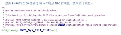

针对PN7642在INIT阶段报告的错误,以下是可能的原因及解决方案的逐步分析:
1. 固件相关问题
可能原因:
- 固件版本不兼容(与硬件版本或芯片型号不匹配)。
- 固件文件损坏或下载不完整。
- 固件未适配当前硬件配置(如时钟、外设参数等)。
解决方案:
- 确认使用的固件是官方提供的适配PN7642的最新版本。
- 重新下载固件,检查文件完整性(如CRC校验)。
- 检查固件配置(如时钟源、内存分配)是否与硬件设计一致。
2. 硬件连接问题
可能原因:
- 电源不稳定:电压波动或电流不足。
- 时钟异常:外部晶振未起振或频率偏差过大。
- 复位信号异常:复位电路未正确释放或复位时间不足。
- 通信接口故障:SPI/I2C/UART线路短路、断路或接触不良。
解决方案:
- 使用示波器测量电源电压(如1.8V/3.3V)和纹波(需在芯片规格范围内)。
- 检查晶振是否起振,测量时钟信号频率和幅值。
- 验证复位引脚(NRST)电平是否正常(上电后应为高电平)。
- 检查下载接口(如SWD/JTAG)的线路连接,确认无虚焊或短路。
3. 下载工具或配置问题
可能原因:
- 下载工具(如MCU-Link、J-Link)驱动或软件版本过旧。
- 芯片的启动模式(Boot Mode)配置错误。
- Flash编程算法不匹配。
解决方案:
- 更新下载工具驱动和固件至最新版本。
- 检查PN7642的启动模式引脚(如BOOT0/BOOT1)是否配置为下载模式(参考数据手册)。
- 在IDE(如Keil、IAR)中选择正确的Flash编程算法。
4. 芯片或硬件损坏
可能原因:
- 芯片因静电、过压或过热导致物理损坏。
- PCB焊接问题(如虚焊、冷焊)。
解决方案:
- 更换新的PN7642芯片测试。
- 用热风枪或烙铁重新焊接芯片,检查PCB是否存在短路或开路。
5. 调试建议
- 关键步骤:
- 擦除芯片:尝试完全擦除Flash后再重新下载固件。
- 最小系统测试:仅连接电源、时钟、复位和下载接口,排除其他外设干扰。
- 日志分析:通过串口或调试工具捕获INIT阶段的详细错误代码(如有)。
- 联系支持:提供错误截图和日志,联系NXP官方技术支持。
总结
优先排查顺序:固件兼容性 → 电源/时钟 → 下载接口 → 启动模式 → 芯片损坏。若问题仍存在,建议提供具体的错误代码或截图以便进一步分析。
