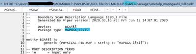

我一直在遵循AN13215使用指定的 Lauterbach devices/sw 执行边界扫描概念验证,但遇到了一些问题。
我下载了 iMX8ULP BSDL 文件,但注意到两个文件是交换的。我们使用的是 15x15 包,它应该对应于 IMX8ULP-BSDL.zip 文件,但匹配它的文件(和 GPIO)实际上是MCIMX8ULP-EVK9-BSDL.zip的:
我们想要 EVK 文件是有道理的,因为 15x15 在 EVK 上。

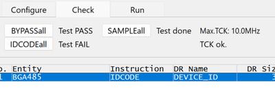

然后,我按照应用说明中的步骤继续处理正确的文件,当 IDCODE 不正确时,我就会卡住:
但是,我能够成功地 SAMPLEall 和 BYPASSall:
文件可以更正吗,我们是否可以拥有具有正确 IDCODE 的文件?
