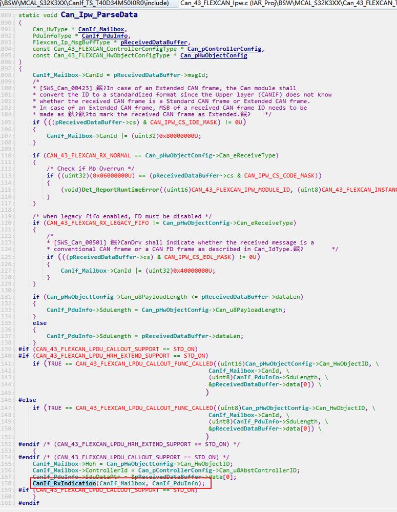

在S32K310的AUTOSAR MCAL架构中,CAN报文接收的设计遵循分层机制(CAN Driver → CAN Interface → CAN Transport Layer),以下是关键问题解答和实现指南:
1. CAN接收机制详解
(1)接收流程与回调机制
- CanIf_RxIndication() 是AUTOSAR标准中定义的回调函数,由CAN Driver在接收中断触发时自动调用(无需手动调用)。
- 触发条件:当CAN控制器接收FIFO或MB(Message Buffer)中有报文到达且匹配ID过滤规则时,硬件触发中断。
- 数据存储:接收的报文会通过
CanIf_RxIndication()传递给上层(如COM模块或应用层),需在CanIf层配置接收缓冲区。
(2)实现接收的步骤
a. 硬件中断配置
- S32K3配置工具(如S32DS/S32 Configuration Tool):
- 启用CAN控制器的接收中断(
CAN_IRQ_RX)。
- 配置NVIC中断优先级并启用全局中断。
- 代码示例(中断服务函数):
void CAN0_ORED_0_IRQHandler(void)
if (CAN_GetStatusFlag(CAN0, CAN_IFLAG_RXF)) // 检查RXF标志
CanIf_RxIndication(CAN0, CAN_RX_MB_IDX); // 传递硬件句柄和MB索引
CAN_ClearStatusFlag(CAN0, CAN_IFLAG_RXF); // 清除中断标志
b. CanIf层配置
c. 应用层读取数据
2. 为何必须通过CANIF模块?
AUTOSAR架构要求严格分层:
- CAN Driver:直接操作硬件(如MB配置、中断标志管理)。
- CANIF:提供硬件抽象,管理PDU路由、DLC校验、唤醒事件等。
- 优势:模块解耦、支持多CAN控制器、统一接口(如
CanIf_Transmit()和CanIf_RxIndication)。
若需绕过CANIF,需直接操作CAN Driver的接收MB,但会破坏AUTOSAR兼容性。
3. 配置工具关键步骤
- S32 Configuration Tool:
- CAN Controller → 启用
Rx Interrupt,配置ID过滤器。
- CanIf模块 → 添加
Rx Hardware Object,关联到对应的CAN控制器和MB。
- 生成代码:
- 检查
CanIf_Cfg.c中生成的CanIf_RxIndication调用链。
- 确保中断向量表包含
CANx_ORED_y_IRQHandler。
4. 完整接收代码示例
// can_cfg.c (自动生成)
const CanIf_ConfigType CanIf_Config = {
.RxPduCfgs = {
.CanIfRxPduHrhId = 0, // 硬件接收句柄索引
.CanIfRxPduId = 0, // 应用层PDU ID
.CanIfRxPduCanId = 0x123 // 标准ID
// app_can.c
void My_RxCallback(uint8_t ControllerId, Can_HwHandleType Hth, const PduInfoType* PduInfo)
uint8_t* data = PduInfo->SduDataPtr;
uint32_t id = CanIf_GetRxPduId(ControllerId, Hth);
printf("Received ID: 0x%X, Data: %02X %02Xn", id, data[0], data[1]);
int main(void)
CAN_Init(CAN0); // 初始化CAN控制器
CanIf_Init(&CanIf_Config); // 初始化CAN Interface
CanIf_SetRxIndication(My_RxCallback); // 注册应用层回调
while(1)
// 主循环可处理其他任务
5. 常见问题排查
- 无接收中断:检查CAN控制器时钟是否使能、NVIC优先级配置、ID过滤器设置。
- 数据未更新:确认接收MB在中断后是否被正确释放(
CAN_ClearStatusFlag)。
- 回调未触发:确保
CanIf_SetRxIndication在初始化后调用,且PDU ID匹配。
通过上述步骤,您可以在S32K310上实现基于中断的高效CAN报文接收,同时遵循AUTOSAR分层规范。
